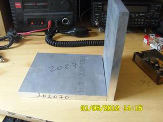

hello les plaques alu fond 2926 gramme pour les 2.....
elle font exactement 20cm de long sur 16,8 de large et 15mm d'epaisseur .parfois j'arrive a avoir des modele plus gros c'est des chutes qui proviennes des profilé que je charge quand je vais livré chez airbus a chester en angleterre..je vais faire des photos comme ca tu pourras te rendre compte....
Ils sont beaux tes blocs d'alu, mais je ne suis pas persuadé qu'ils soient très faciles à travailler/percer/tarauder sans outillage un peu plus performant que le tout-venant.

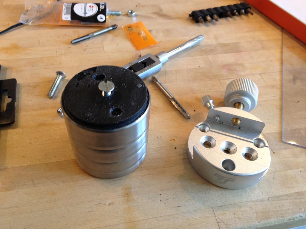

Pierre j'ai suivi ton idée et j'ai bien fait je pense.
CE matin, hop direction Leroy Merlin, et achat de 2 bloque portes de dimensions différentes, au cas ou.

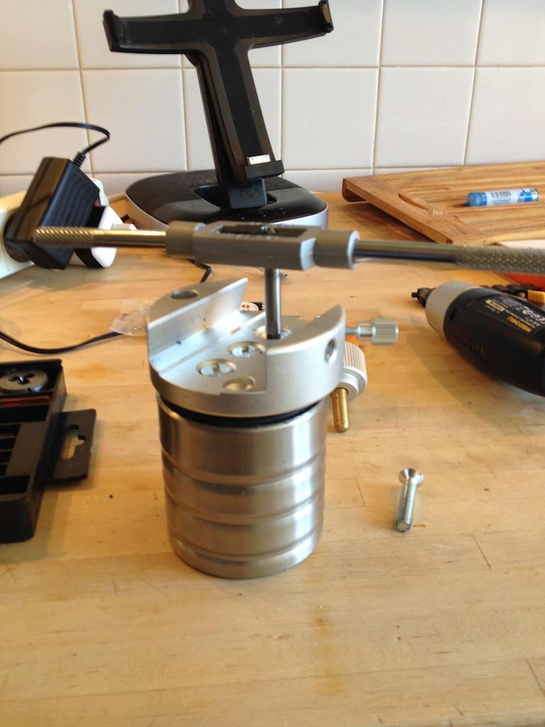

JE retre, sort la perceuse, c'est sur que c'est quand même vachement dur, mais ça passe.
D'abord petite mèche avec un coup de WD40 dessus, puis une plus grosse (de 5).
J'ai fait 3 trous et taraudage avec mon petit matis à pas cher, ça passe. LE 3éme n'était pas assez profond, donc re-coup de perceuse en faisant bien gaffe d'y aller bien droit histoire de pas trop foirer le filetage deja fait, et hop.

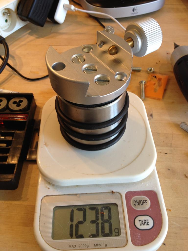

Et le final :
Merci pour tes bons conseils Pierre, à nouveau !
Resultat : 3,9€ de poids, le reste c'est de la récup. Au lieu de pas loin de 100€ avec les frais de port...
