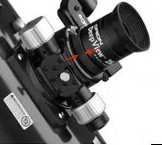

il me manque 3 à 4 mm de course de porte oculaire (en rentrant) pour accéder à la MAP avec ma webcam. Je vais tenter de jouer sur les ressorts du primaire pour le remonter mais je ne pense pas les récupérer.
Reste la possibilité de changer pour une bague plus fine, ou pas de bague du tout... La photo que je vous donne ci dessous montre le type de montage (surtout la bague, marquée par les flèches) que j'utilise. Une fois le pas de vis complètement entré, elle fait environ 8 mm d'épaisseur.
Y a t il un moyen de s'en passer ?
O.U. me propose ça (photo du milieu),
http://www.optique-unterlinden.com/catalogue/categorie/m/34/c/05040100 pensez vous que ca pourrait convenir ?

Je suppose qu'OU t'a conseillé ça:
Le vissage à la clef pousse à monter le bignou sur la webcam et ça réduit les risques de le voir filer seul vers le secondaire :be:
Quel est ton scope et tu voudrais prendre quoi à la webcam ?
Vu que la webcam est plutôt utilisable en lunaire ou planétaire la barlow est en général de rigueur.
Vu que la barlow va te chercher le foyer plus loin tu n'auras alors plus de problème de MAP.
Tu es certain d'avoir besoin du foyer sans barlow ?

Yes... j'ai oublié de copier le lien...., mais bon je vois qu'on ne peut pas te rouler facilement.
J'ai un Dobson 305mm, 1500 mm, f/D 4.9.
Et bien évidemment c'est pour la lune, le soleil, Jupiter qui arrive là le mois prochain...
J'ai un barlow 3x télévue, et c'est vrai que là ca fonctionne, mais alors le grandissement est infernal (je ne sais pas trop comment le calculer) et je ne peut rien faire de bien.
Au foyer, même si je suis à qques mm de la MAP, j'arrive a discerner l'image et elle est déjà bien grande, suffisamment grande.
Par contre j'avoue que je ne comprends pas bien le sens de ta phrase là "Le vissage à la clef pousse à monter le bignou sur la webcam et ça réduit les risques de le voir filer seul vers le secondaire"
rectification.... j'avais bien mis le lieu pour O.U., et il me propose bien la bague dont la photo est au milieu....
