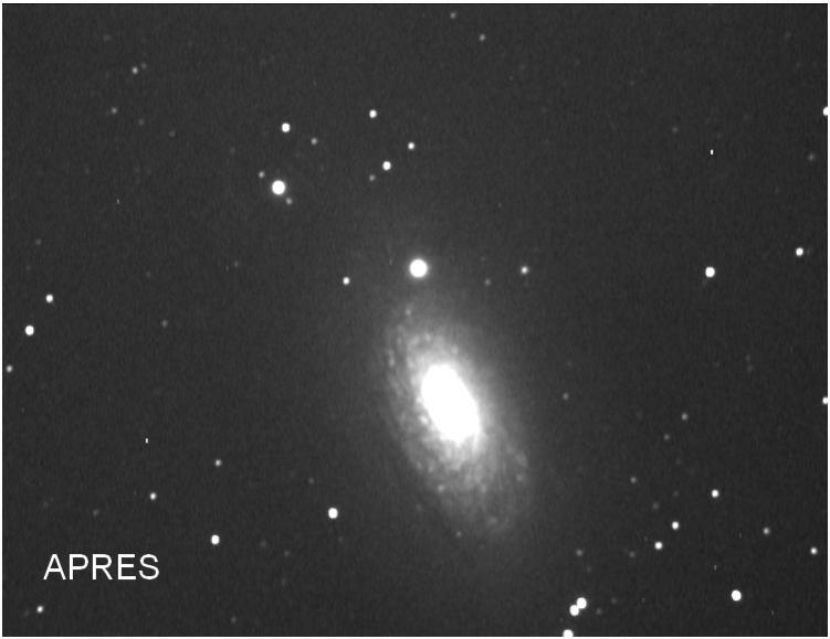

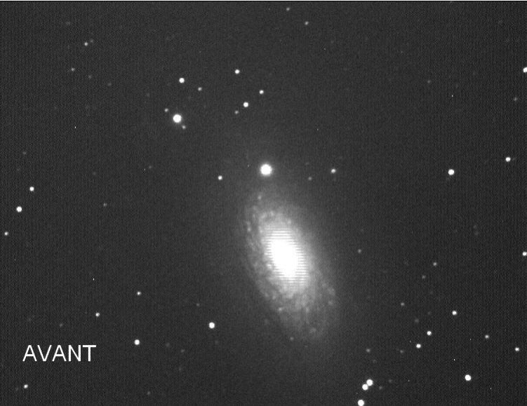

Un petit programme pour traiter les images produite par une CCD Strarlight XPress SXV-M7C (752x580) et certainement les autres équipées du même capteur Sony ICX429AK.
Ce capteur étant de type YCMG2 et son format FIT de 32-bit, son dématriçage n'est pas des plus populaire ...
Le but de ce programme est de pouvoir exploiter les images avec Iris par exemple.
Je vous propose donc une première version qui extrait la luminance et qui ne demande bien-sur qu'à évoluer.
Une autre version qui extrait les couches R, V et B est en cours ...
Pour info, je me suis appuyé sur des sources VB du fabricant :
http://www.sxccd.com/software-development
0- Dézipper le programme et le placer dans un coin du bureau par exemple (53Ko tout mouillé !).
1- Depuis le répertoire de travail, sélectionner avec la souris les fichiers FIT à traiter, et les glisser/coller sur le programme MX_LL.exe. Le programme va créer les fichiers correspondants dans le même répertoire préfixés par "mx_".
{ image.FIT => mx_image.FIT }
2- Ouvrir sous Iris les fichier ainsi créés.
nb: On peut bien-sûr aussi "batcher" la commande:
$ MX_LL.exe c:\irispix\img_1.fit c:\irispix\img_2.fit c:\irispix\img_3.fit (...)
