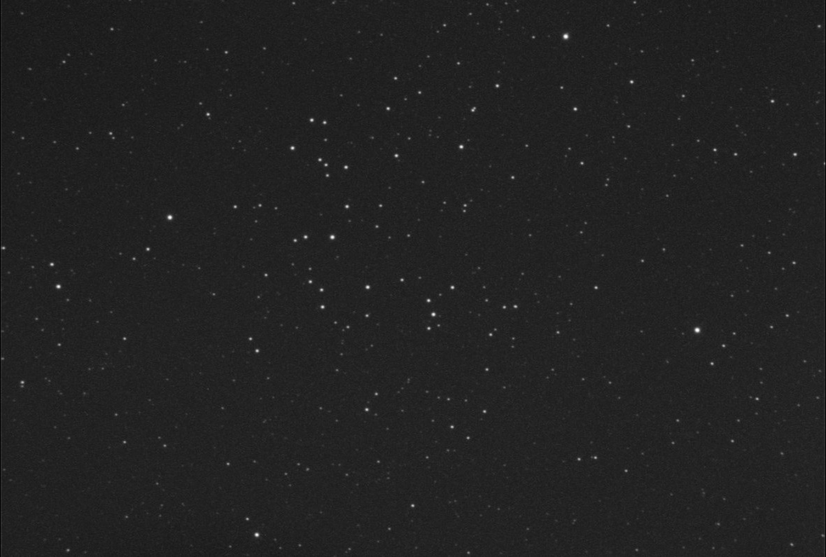

Je suis en train de vérifier la collimation entre les nuages.
La collim, c'est de jour au cheshire pour le secondaire et aux reflets successifs pour le primaire. 1 heure de boulot.
J'ai fait ces réglages hier et j'ai vérifié cette nuit sur l'image de vega en intra et extrafocal, nickel visuellement, puis sur un amas ouvert NGC 7023. (à l'envers JP).
J'ai pris la moins mauvaise des 40 images de 300s en bin 1.
Les autres sont plus déformées par les mouvements de la monture en RA sous l'effet du vent. La pleine lune et une bonne couche de cirrus et une étoile guide faiblarde.
Il ya donc une légère déformation droite gauche due au vent (plus faible pendant les 300s de cette pose) et toujours une élongation des étoiles dans les coins du grand capteur.
Mais ces déformations des coins sont symétriques, donc à priori la collim n'est pas trop mal. J'ai vérifié au bathinov sur l'amas, tout semble symétrique.
A noter que je n'ai pas retouché à la collim de nuit.
Tout ça est empirique, pas très pro, mais facile.
