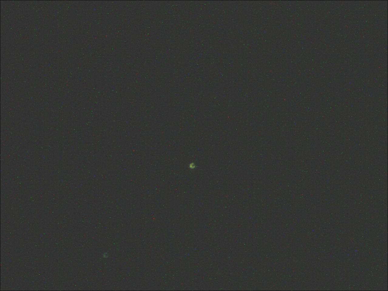

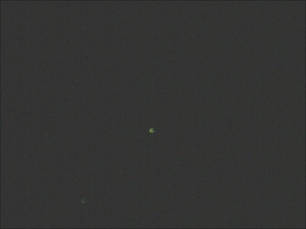

Hier j'ai fait un premier essai d'astrophoto sur le CP
OK, je ne suis pas en conf idéale pour le faire :
mak127 (f/12)
ALccd5L-IIc
Mais bon, je voulais voir ce que ca pouvait donner.
Donc j'ai fait mon essai sur M57 (vive le torticolis...), avec EZ planetary
Et là... c'est le drame. L'image est catastrophique
Je me permets de la poster afin de recueillir votre aide (je n'ai pas encore le niveau pour poster dans le forum "astrophoto" lol)
Est-ce que vous pouvez me donner quelques réglages "type" pour ce genre de photo ? je me perds avec l'ouverture, le gain, et le temps d'expo
en gros si j'augmente l'ouverture et que je baisse le temps d'exposition, est-ce que le résultat sera le même ?
Merci pour toute aide / conseil

Plus tu ferme ton objectif, plus tu auras de détail ... mais moins de lumière (pour le même temps d'exposition) Donc iso et temps d'exposition à augmenter. Il faut trouver la bonne balance à force d'essaie.... Après je suis pas un expert d'astrophoto qui est une discipline assez complexe
pour l'iso, dans EZ Planetary, c'est le 3eme parametre ? (qui varie entre 1 et 2 plus ou moins ?)
Je suppose que le premier c'est l'ouverture et le deuxième c'est le temps d'expo
les points à voir
- t'es a F/D 12 donc le ciel profond, t'oublie :be:
- "au pire du pire" des objets trèèèèès lumineux genre M13
- la MAP à l'air dans les choux
- accumuler beaucoup de pose ( mais vraiment beaucoup beaucoup)
- pousser le temps de pose à 10/20/30 secondes voir meme plus
- faire de l'autoguidage
les solutions:
changer de tube , changer de caméra , voir la monture ... rester au planétaire avec cette cam et le mak. En planetaire c'est un excellent tube, faut pas trop lui en demander :p;)

Merci
Il existe un bon tube à f/d faible qui pourrait s'adapter sur ma monture EQ3-2 (avec moteur de suivi AD) pour l'astrophoto ? je pense que eq3-2 = "petit tube" = petit budget ? :be:
par exemple...
tu en trouve aussi souvent d'occasion sur les PA ici, c'est moins cher!
sinon en neuf tu as ça avec directement un correcteur de champ
http://www.teleskop-express.de/shop/product_info.php/info/p1071_Astro-Professional-ED-80-560mm---FLAT-FIELD---Deluxe-Version.html
ou sinon
http://www.optique-unterlinden.com/catalogue/produit/m/0/p/SWG020
bref c'est pas le choix qui manque!
pour les CCD c'est des bagues differentes des bagues T2 ...
sinon si c'est en effet pour ta cam, elle est d'origine en 31,75mm donc pas de soucis d'adaptateur :)
sur le principe oui!
maintenant sur le terrain ça va etre une autre paire de manche ... mais c'est du à la monture plutot...
enfin tu test et puis un mak pour le visuel/planetaire et une 80ED pour la photo grand champ tu vas etre bien équipé! ;)
