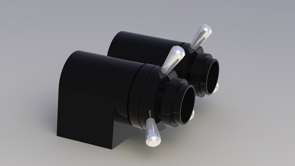

J'ai demandé à VERTEX de m'étudier ces bagues pour ma G11 :
Une autre solution beaucoup plus chère, mais tellement plus fonctionnelle et surtout ergonomique.
[ATTACH]24100[/ATTACH]
[ATTACH]24101[/ATTACH]
