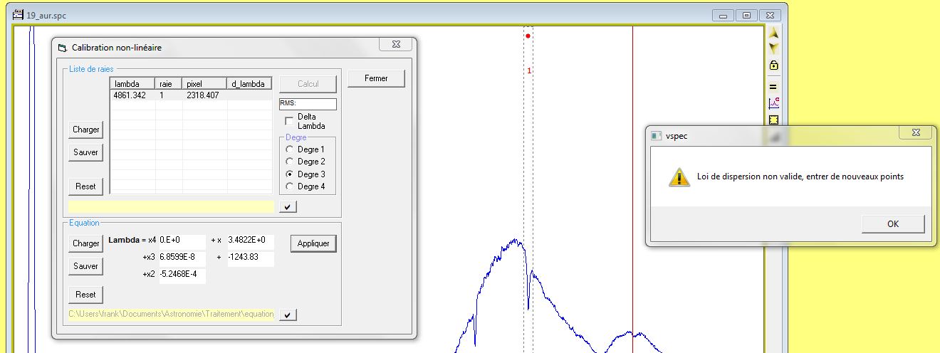

Pierre,
j'ai créé une équation suite à la sélection de trois raies connues dans un spectre avec Visualspec (fichier exc).
J'ai ouvert un autre spectre, charger l'équation, sélectionner une raie (Hbeta) mais quand je clique [Appliquer], il me met "Loi de dispersion non valide, entrer de nouveaux points". Dois-je mettre quelque à zéro pour le forcer à étalonner le spectre ? :?:
