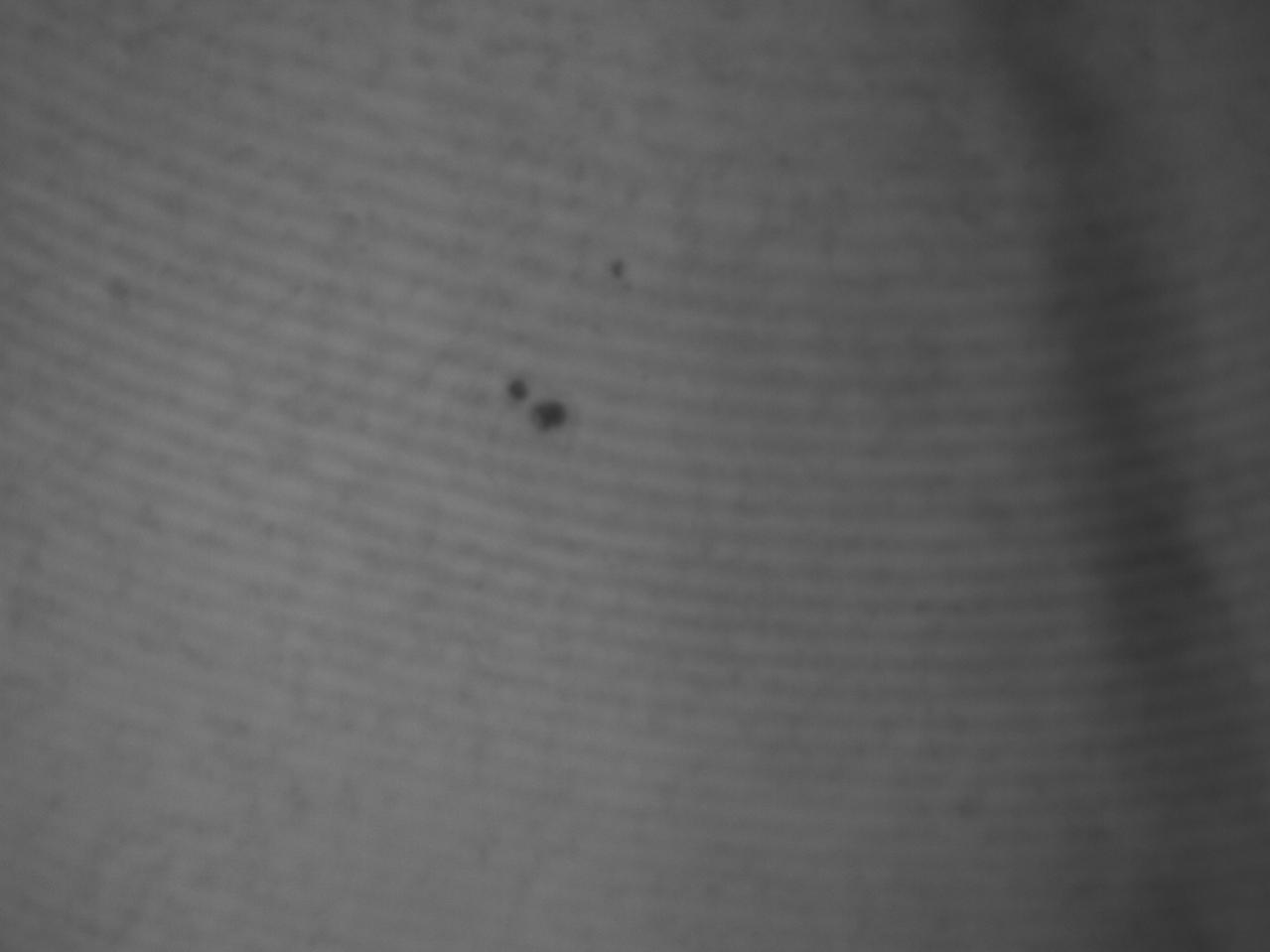

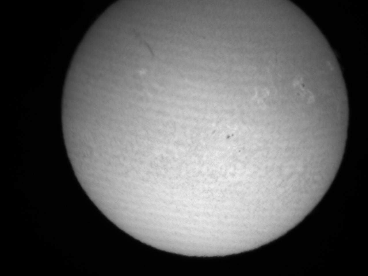

Ayant récemment acquis une QHY5L-II monochrome, je ne comprends pas un phénomène avec ma Lunt35.
Pouvez vous me dire quel est la nature des "ronds et trames circulaires" sur ces photos ?
Est ce normal, un défaut du capteur ou un problème de compatibilité ou un simple artefact d'acquisition?

il s'agit des franges d'interférences qui sont souvent présente sur les capteurs CMOS hélas et plus rarement sur les capteurs CCD !!!! on peut les faire partir en faisant des flats mais c'est un peu galère!!!!
j'ai aussi une QHY5l-II , je n'ai jamais pu faire une image potable en imagerie solaire haute résolution , du coup je suis resté sur une valeur sure la Bassler ACA1300 et la plus de franges :)
Merci pour ta réponse rapide JP.
Par contre ça me rassure pas car j'étais super pressé de recevoir cette cam pour le solaire :-(
Il n'y a aucun "moyen" de limiter ces franges ?
si il faut faire des flats :) certains y arrivent très bien, mais c'est un peu galère , j'ai laissé tomber
fait une recherche sur " flats solaire" il y a qqs posts qui en parle :)
