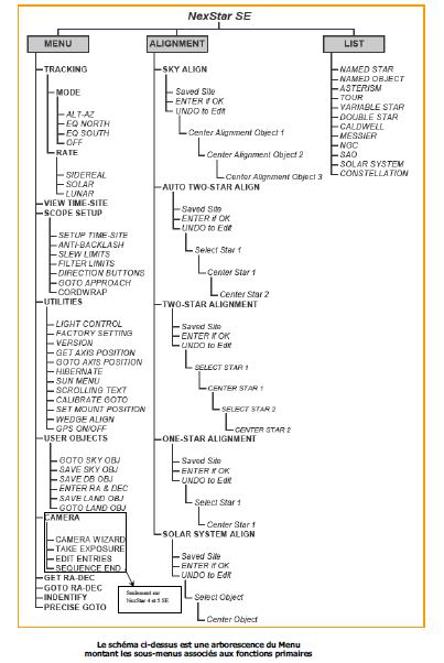

Tu as comme je m'y attendais, une version assez ancienne du Nexstar 5 (les modèles récents sont en version 4.xx) c'est donc assez difficile de comparer. Tu peux contacter la société MEDAS Instruments à Vichy, qui distribue Celestron en France. Ils sont généralement de bon conseil et sauront notamment te dire s'il est possible de mettre à jour ta raquette vers une version plus récente (ce dont je ne suis pas sûr malheureusement:confused:)
Sinon dans ta doc, est ce que tu as une page du genre de celle que j'ai mise en pièce jointe ? Si oui peux-tu nous la poster?

pour la documentation
voici la photo
il y a plein de truc en moins lol

@Jokertitcho ; j'étudie en détail ton menu et je te recontacte

J'ai regardé le menu que tu as posté. Diffcile de dire ce qui marche le mieux, mais j'aurais tendance à te conseiller (sans garantie hein :be:, surtout comme ça à distance ) la bidouille suivante :
- commencer par un "Auto-align" en rentrant soigneusement toutes les infos de localisation demandées.
- refaire une série de "Undo" jusqu'au menu de base et passer alors par le menu 2 star align en ne modifiant pas les paramètres de localisation que tu viens de rentrer;
je sais dis ainsi ça fait vraiment bricolage mais sait-on jamais...
