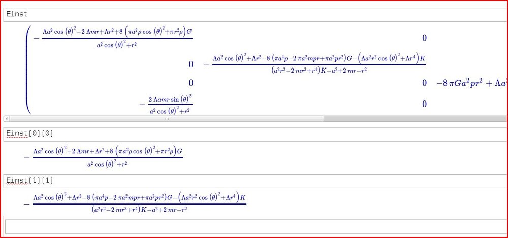

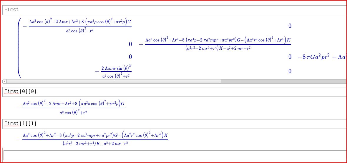

En réinstallant SAGE et modifiant la valeur de with_lambda = True on obtient le tenseur d'einstein ad hoc (sauf que maintenant il faut interpréter... :be:) :
Modifié par Poussin38
