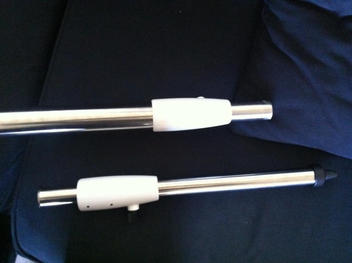

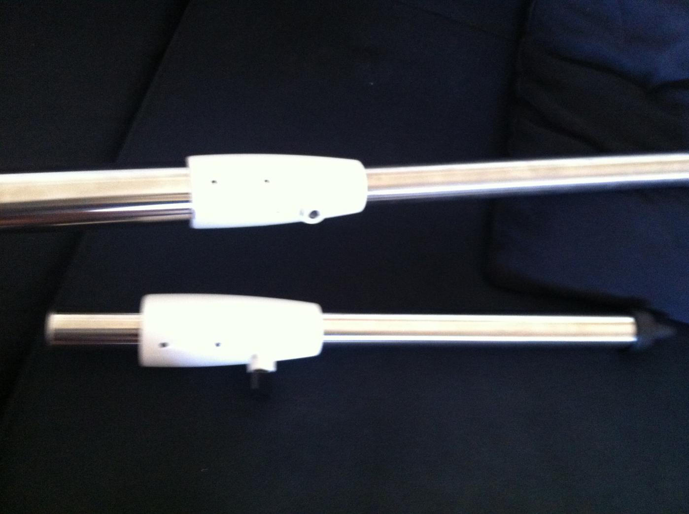

Comme tu peux le voir, la partie du bas c'est la pièce de rechange que m'a envoyé astroshop, et celle du haut l'un des trépied défectueux.
Ce que j'ai beau essayé d'enlever mais en vain malheureusement, c'est cette partie blanche (tube du haut) qui est très difficile à enlever "en buté" avec le tube. J'ai vu qu'il y avait 4 petites vis. Je les ai enlevé mais malgrès ça ça ne veut pas sortir
Tu voies les 4 petits trous ?
Dedans il y'a de petites allen.
Tu dévisses le 4 et le manchon viendra.
Je vois que la vis de blocage n'y est pas. En desserrant complètement tu as laissé trop de jeu et la plaquette s'est mise de traviole.
Tu les as complètement enlevées ou juste dévissées ?
Les vis marquent le tube inox et les desserrer de deux ou trois tours ne suffira pas, il faut vraiment enlever les 4.
Une fois les 4 vis démontées la seule explication serait que quelqu'un s'est amusé à coller ou remplir de mousse, mais vu que c'est du matos neuf je ne vois pas trop comment ce serait possible.
Une fois les 4 vis enlevées tires dessus: pas de raison que ça tienne.
Le pied a un renflement, tu peux tirer sur le pied et ça devrait faire venir le manchon.
Alors le problème qui se pose justement, c'est que j'ai devisé les 4 petites vis allen pour pouvoir changer le manchon blanc défectueux par le nouveau manchon blanc envoyé par astroshop, mais le manchon défectueux ne sort pas malgrès les 4 vis allen devisées, il est bloqué dans le tube, impossible de le dégager. Concernant l'arc en buté, il n'est pas bloqué car je l'ai enlever sans souci.
Je crois qu'ils se sont amusés à le remplir de colle car je t'avoue, j'ai tapé avec un marteau "enrouler autour d'un chiffon par sécurité bien sur", pour le faire descendre mais punaise, elle est franchement bloquer.
