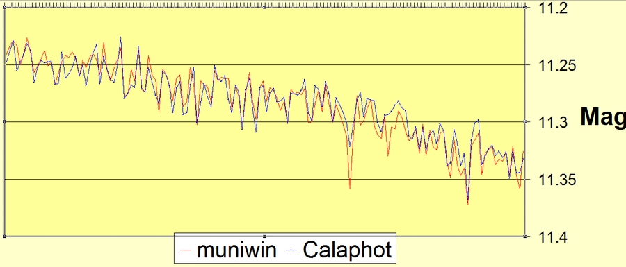

Je suis bluffé ... j'avais en tête de faire de la détection de transit d'exo planètes , et autres courbes photométriques d'astéroïdes.
Pour ce faire je voulais comparer les mesures issues de Muniwin , avec celles de Calaphot , je fait donc une série de mesures sur une étoiles RR lyrae : "SS LEO" , je prends 150 poses de 10 secondes sur une période de 2 heures 38 mn.
Muniwin :http://c-munipack.sourceforge.net/
Calaphot :http://www.astrosurf.com/michelet/calaphot/html/group__calaphot__documentation__fr.html
Apres traitement des images , calibration et photométrie, j'obtient les 2 courbes suivantes , l'une issue de Muniwin , et l'autre Issue de Calaphot , ce qui me surprend c'est le peu de différence entre ces 2 courbes , certes les logiciels utilisent des algorithmes et modélisation semblables , mais je m'attendais à plus de différence.
Je ne me pose plus de question sur quel logiciel utiliser , apparemment les 2 conviennent , reste à avoir la capacité de mesurer un écart de l'ordre de 0.01 magnitude pour détecter quelques transit d'exo mondes.
les courbes :
