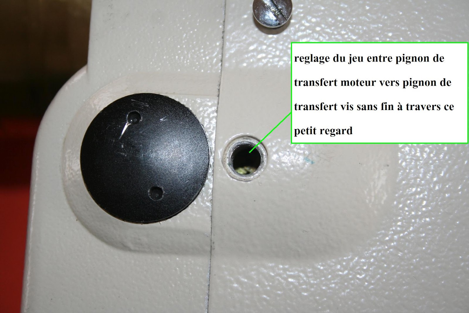

2) Voir les engrenages AD est quasiimpossible. Tu as une petite vis (juste à coté du cache/vis rond noir qui te donne acces aux roulements de la VSF) de qui te cache les engrenages moteurs. Avec une lampe, tu peux voir le jeu entre les deux premiers engrenages.
Pour voir les engrenages sous la platine et les régler, il faut enlever les moteurs, les sortir puis les reconnecter à la carte...faire marcher le tout démonté.

1) Sur ta photo à quoi correspond la vis inox en haut ? Fixation du capot arrondi ? Si je l'enlève je risque quoi ?

question 1) la vis en haut est simplement la vis qui a etait enlevé plus bas (voir la photo)
question 1bis) La grosse vis noir est la vis d'acces au roulement à bille et juste derriere celui-ci il y a la vis sans fin (ne pas toucher dans l'etat, uniquement si tu change les engrenage oules roulements)
pour effectuer un reglage du jeux (engrenages/vis sans fin/ couronne) n'est pas si simple que ça tu dois connaitre ta monture et les elements en mouvement qui la compose
