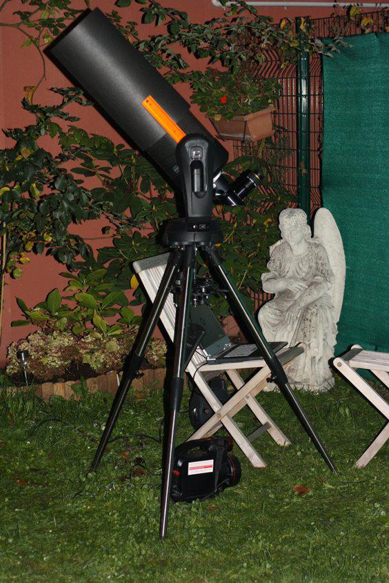

Pour moi ... tout pareil que François :D;). D'ailleurs difficile de faire autrement pour l'homogénéité de la mosaïque finale. Idem si tu décides un jour de te lancer dans les animations (rotations de Jupiter ou de Mars) : mêmes réglages pour toutes les acquisitions ... et tu pries très fort que la transparence du ciel ne change pas (pour ça, moi, j'ai mon ange gardien dans mon jardinet !)
