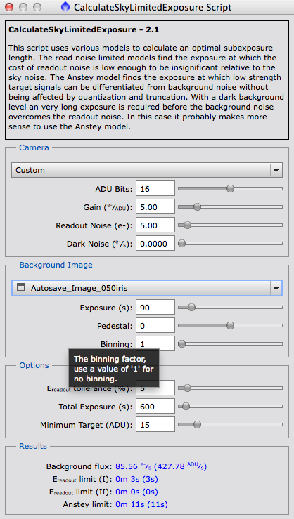

En cherchant comment calculer ma valeur d'offset sur une brute afin d'avoir un indice sur le temps d'exposition optimum, je suis tombé sur ce script dans PixInsght.
Je me suis dit que ce scritp est fait pour.
J'ai configure la 1er partie avec les spécifications de ma CCD (Atik One) sauf la partie (gain e-/ADU)...:?:
Quelqu'un a déjà utilisé ce script ?
Merci d'avance pour vos réponses.
Jamais utilise car il y a beaucoup plus simple pour mesurer ton sigma.
Un preview -> process -> statistic point barre :be:
