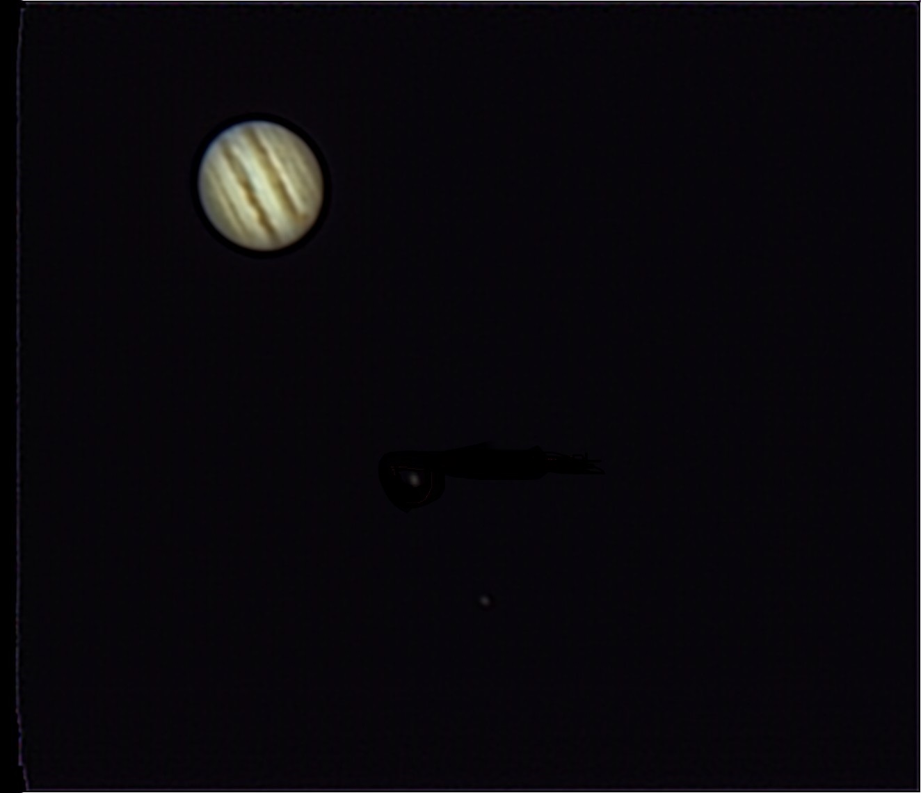

bonjour voici une jupiter d'un débutant dans le domaine:p ceci fait avec une barlow x3 mais j'avoue ne pas comprendre j'ai fait des captures avec des filtres RVB un a un, j'ai ensuite traité les images (iris refusant de sauvegarder) avec autostak et compilé le tout avec iris (image pic) je m'attendais a avoir une image couleurs mais on peut pas dire que ce soit le cas auriez vous une idée du pourquoi? pourtant sous cs6 on voit bien les couches RVB que j'ai rééquilibré . De plus mon télescope étant motorisé avec deux moteurs et raquette simple malgré une mise en station plein nord faite avec boussole la cible ne reste pas dans le champs j'avoue être un peu perdu sur le pourquoi?
Merci a vous
Matériel spc900nc télescope 150/750 motorise

si il y en a un dessus que j'ai acheté mais hier j'ai essayé de voir au travers mais pas facile de voir la polaire dedans en plus proche de Paris avec les lampadaires.
Apres si je film en couleur j'ai du chromatisme sur les prises de vue et je me retrouve avec une image toute verte ou bleuté on m'a dit que c’était une question de température mais je sais pas comment corriger ceci

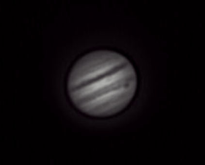

Ah oui ça commence à "viendre";) et pour te donner encore plus de courage je te présente ma toute première Jupi faite avec mon Mak 127 ...
21339-1350743283.jpg"]21339-1350743283.jpg[/url]
Toujours au Mak 127 quelques temps plus tard après avoir écouté et suivi les conseils des anciens :
21339-1393332424.jpg"]21339-1393332424.jpg[/url]
Hervé
Hervé
Effectivement beaucoup mieux
les deux autres moins traitées
mini_821612jupiter1.png"]mini_821612jupiter1.png[/url]
821612jupiter1.png"]821612jupiter1.png[/url]
Visiblement tu as captué aussi la GTR et sur l'extreme bord en bas de l'image il semblerait qu'il y avait un satellite coupé en deux ?!
Oui effectivement j'ai un petit bout de gtr ainsi que deux satellite dessus on les voient peut être pas bien sur celle du forum mais sur celle que j ai sur mon PC on les voient pas trop mal
Franchement pour une première elle est pas mal, qui plus est par les temps qui courent ! On est nombreux à avoir commencé avec un matos similaire (diamètre modeste et SPC900 ou équivalent) mais pas tant que ça à en avoir sorti aussi vite une telle image.
Ma première Jupiter à moi (C6 et Neximage, clône de la SPC900) elle était largement pire que vos premières ....:be:
NB : ce n'est pas un défaut de l'image (elle en a déjà suffisamment comme ça) mais en 2010 une des deux bandes de nuages avait quasiment disparu
merci sympa mais j'ai ramé la galère quand même avec des mal de têtes j'ai pas trop d'idée de quel résultat max je pourrais obtenir avec une spc900 en tout la nuit devrait etre clair entre vendredi et samedi je vais essayer la récidive mais je voudrais bien une petite saturne si faisable dans la nuit
