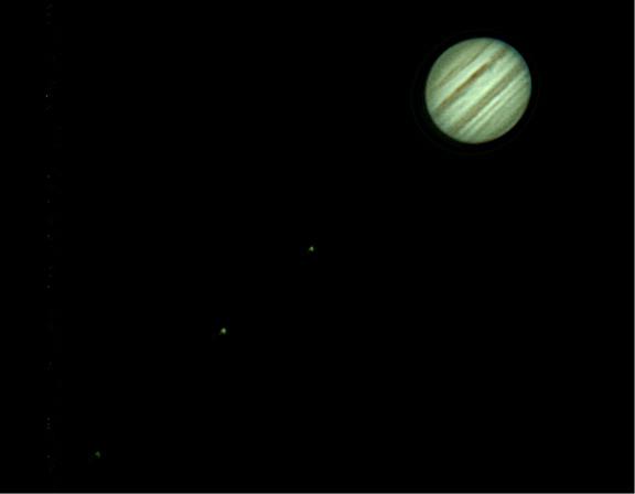

Le ciel se montrant enfin clément un soir de WE, je décide de tester enfin mon nouveau setup (C8 - CGEM) en imagerie planétaire, avant que Jupiter ne se fasse la malle. J'installe donc le tout dans mon impasse habituelle, après avori mi le tube en température deux bonnes heures, dont une passée à faire du visuel avec les habituels promeneurs :) du square : 5 personnes ce soir là, je vais finir par faire payer :be:. Vers minuit, je lance plusieurs séries d'acquisition.
Au foyer du C8 : Jupiter et son cortège de satellites (Io - Ganymède - Europe, ne manque que Callisto), c'est pas Byzance mais ça va encore :

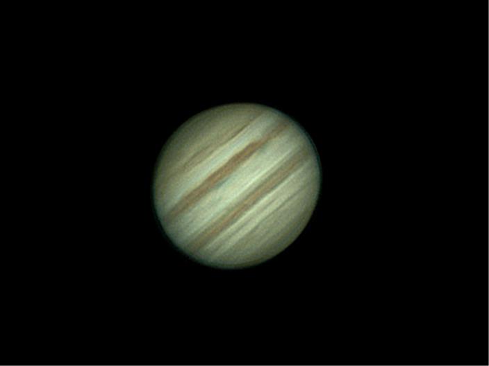

Avec barlow et un peu de tirage, les problèmes surgissent.
Un gros problème (rebond? pas sûr car il persiste même en traitant doux) :
et Io comme vous ne l'avez jamais vu :be:
le CROP se passe de commentaire, ou en nécessite plein, c'est selon :
13005-1425218483.jpg.
Là j'avoue je sèche un peu sur les explications. A l'écarn je fais la map sur les satellites donc je la pense assez précise, la collimation était certes perfectible mais avec des collims moins bonnes je n'ai jamais eu çà...??? Toutes vos suggestions sont donc bienvenues.

Ça ressemble à du Treifoil Yves... Non j'ai pas dit t'es folle :D !!! je te rassure j'ai la même chose sur le C14, normalement le treifoil montre trois point de part et d'autre du satellite, il y a donc un problème optique (pas un défaut nécessairement mais un mauvais réglage) et tu a toujours eu ce petit défaut ???
J'ai l'impression qu'il y a aussi un petit problème de collimation. Enfin, s'il faisait très froid, je pense qu'en 2 heures ton tube n'était pas a température (il sort de chez toi), C. VILLADRICH a fait une courbe qui indique la progression de la température, regarde sur son site !
Le rebond peut également s'expliquer par ces petits soucis, je peux prendre ton tube pour le tester si tu veux !

Si j'ai eu ce pb depuis le début ? difficile à dire c'est la première fois que j'image avec :be:. Oui la collim n'était pas aux petits oignons (tu me connais...)mais ça ne suffit pas à expliquer tous ces pbs.
Sinon, merci pour ta proposition de test, ce serait avec grand plaisir ! Appelle-moi quand tu es dispo.

J'ai également ce problème sur mon C8 mais pas aussi marqué que toi et je l'ai surtout en début de séance si le tube n'est pas parfaitement à température. Ce trefoil, il m'arrive d'ailleurs que je m'en serve pour ajuster ma collimation (faire apparaître la troisième oreille !). Il faudra que tu refasses la collimation dans de bonnes conditions et avec ton tube bien à température (après 2-3 heures), les contraintes sur le primaire seront certainement moindre. Y'a aussi (et surtout) le démontage du tube et le desserrage du primaire ...
Sinon, t'as vraiment pas de bol avec tes montures toi :cry:
D'après ce que m'a dit Philippe TOSI du forum d'en face, généralement ce tréfoil provient plus du secondaire (collé avec de la mauvaise colle, ce qui entraine des contraintes) que du primaire ! Et il s'y connaît question instruments, pour en avoir construit plusieurs. D'ailleurs, il a réglé ce petit souci en mettant de la colle silicone d'aquarium (ce que j'ai fait sur le mak)
Comme le dit Eric, la mauvaise mise en température est peut être à l'origine de l'amplification.
Intéressant, j'étais persuadé que c'était lié au primaire ... merci de l'info William !

C'est quand même possible du côté du primaire Eric ;)
Oui, j'aurais du dire : "... j'étais persuadé que ce n'était lié qu'au primaire"
Je crois plus à un problème de contrainte (sur le secondaire, croisons les doigts) qu'à un problème de mise en température puisque le tube était dehors depuis près de 3 heures. Après il est vrai que j'ai négligé la collimation fine, mais ce genre de soucis ne m'était jamais arrivé avant avec mon C6
