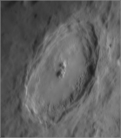

Dans mes vidéos lunaires du 24 mars dernier j'ai retrouvé un film de Langrenus traité sous AS!2 puis R6.
J'essaie d'appliquer les conseils formulés par certains d'entre vous pour publier des images avec du peps, en jouant notamment sur l'histogramme, mais j'avoue ne pas avoir de méthode pour accentuer les noirs. J'espère que celle-ci vous plaira.
Miniature :
Setup :
Scope=T310 F/D 5.05
Camera=QHY5LII
Filter=R
Profile=Moon
Filename=2015-03-24-1720.2-R.ser
Date=240315
Start=172017.553
Mid=172047.555
End=172117.557
Duration=60.004s
Date_format=ddMMyy
Time_format=HHmmss
LT=UT+1h
Frames captured=1306
File type=SER
Binning=no
ROI=640x612
FPS (avg.)=21
Shutter=19.09ms
Gain=50
Brightness=0
HDR=off
USBTraffic=0
Contrast=0
Gamma=60
HighSpeed=off
Histogramm(min)=54
Histogramm(max)=137
Histogramm=53%
Noise(avg.deviation)=12.32
Limit=60 Seconds

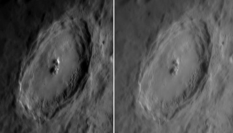

Avec un logiciel de retouche photo il est relativement simple de faire de la cosmétique et de donner un peu plus de pêche à une image.
Personnellement j'utilise Photofiltre 7 qui permet de retoucher entre autre l'histogramme ou bien la gamma, la luminosité, le contraste, le gain ton clairs ou tons sombre ... celle-ci de fonction est pas mal lorsqu'on veut des noirs profond dans les ombres (exemple à l'intérieur des cratères) ou bien éclaicir ou assombrir les hautes lumières.
En tripatouillant les divers curseurs on arrive bien souvent à retomber sur ses pattes ...
Un petit essai sur ton image.
A gauche avec Photofiltre7 et à droite ton image.

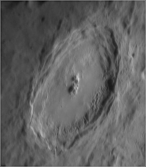

Merci Wikkiam et c comme ça pour vos commentaires. Effectivement avec plus de noir ça donne plus de pêche à l'image, plus de relief. Ce qui me gène, c'est que ça ne parait pas être tout à fait le reflet de la réalité. L'image vu à l'oculaire est très éclairée.
Là, il faut que ça soit quand même plus léger, je pense qu'Hervé a voulu te montrer un exemple.
Traité rapidement, de ce type :
Ta version est celle de droite.

  wilexpel a dit :
Ah oui, celle là me plait bien et se rapproche davantage de ce que j'ai observé.
Comment fais-tu William ? Tu as métamorphosé mon image !
Merci aussi à Hervé.
