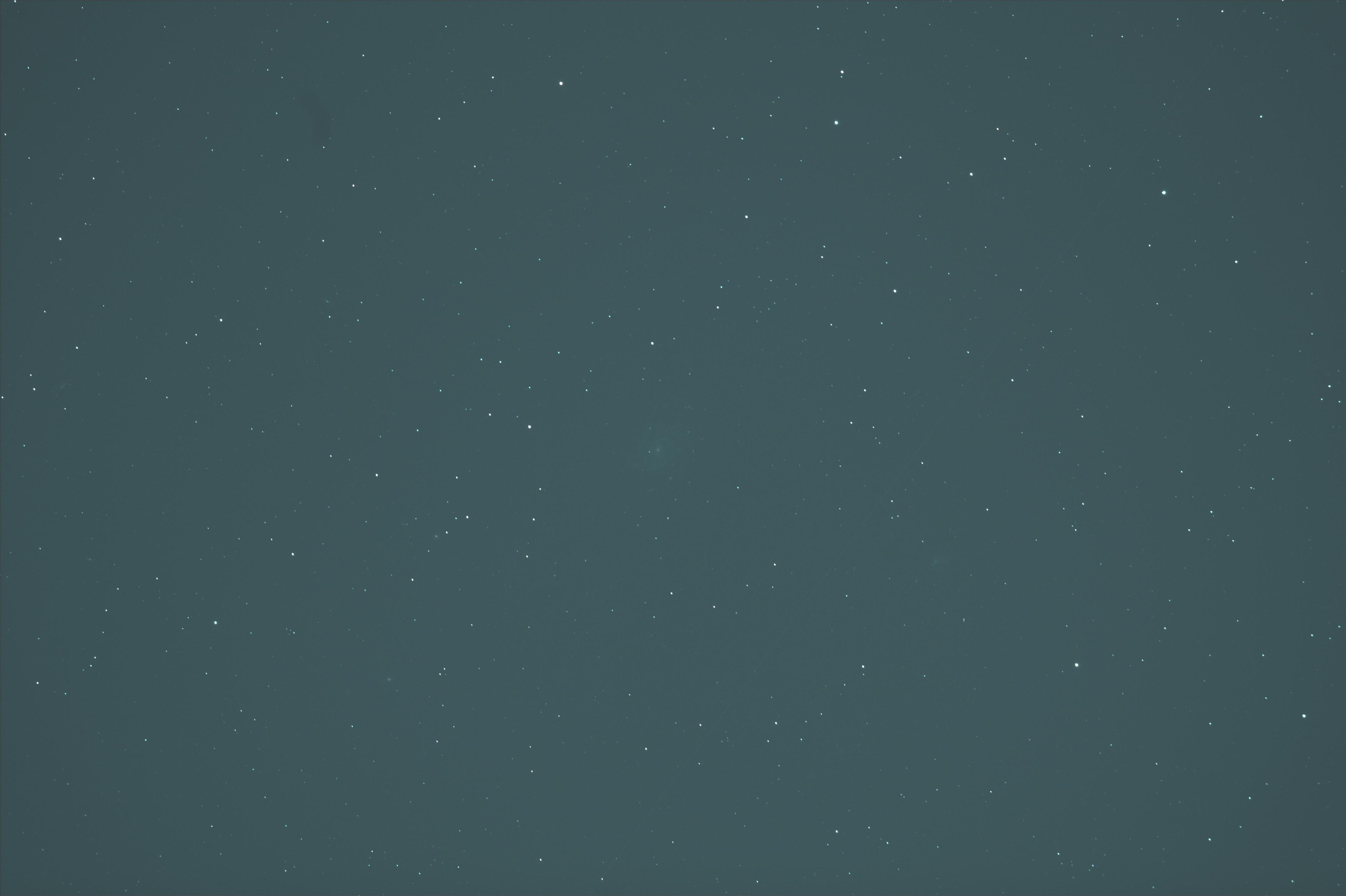

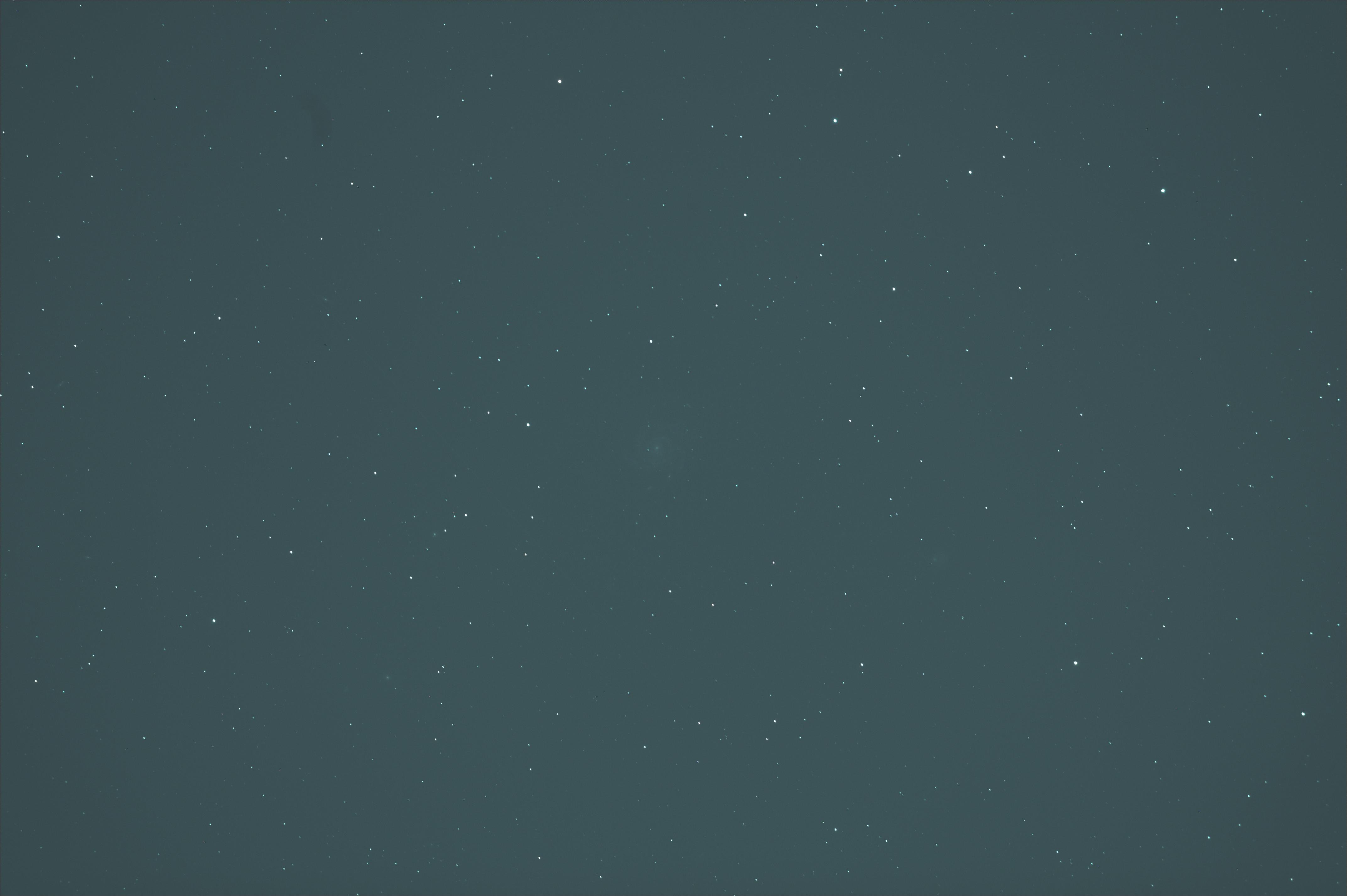

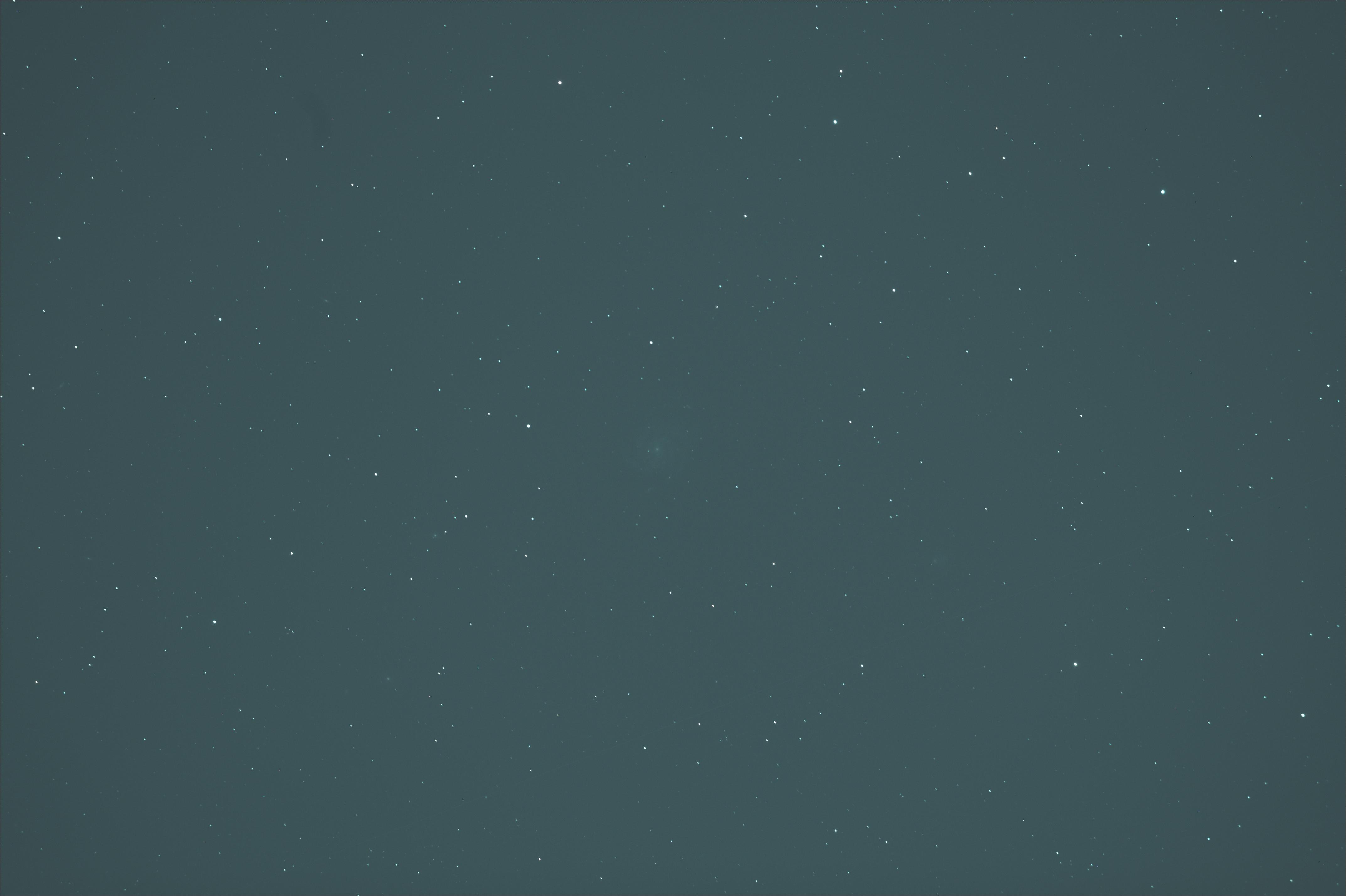

Le déplacement est toujours le même (sur l'axe Ad)
Ci-joint 3 poses de 600s successive, à la base il doit y avoir un dithering sur les 2 axes mais il est extrême sur l'ad.
Je pense qu'il y aussi une rotation de champ
image 1
image 2
image 3

Aucun doute si ta courbe de guidage est bonne, il s'agit de flexion (aligne quand même tes 2 capteurs dans le doute). Tu as un sacré décalage sur l'axe AD entre la première et la dernière photo.
Quelle valeur de RMS (en arc/s si possible) obtiens-tu sur PHD ?
Et si c'est de la rotation de champ, c'est las mes qui est a revoir. Sur les dernieres images que tu a postée on dirait que les etoile a droite de l'image ne semblent pas ou peu affectée donc ton etoile guide est dans ce coin là. Dans le cas de la rotation de champ les etoiles "tournent" autour de l'etoile guide. Les etoiles ont elle l'air de faire un arc de cercle. On ne voit pas bien sur les photos.
