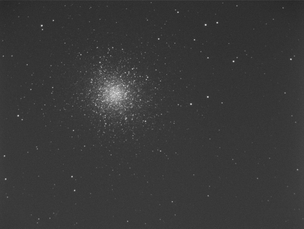

si quelqu'un peut m'expliquer ce phénomène
j'ai une grosse dérive, mon suivi sur PHD est bon, je ne fais pas de dithering
c11 sur losmandy g11, gémini2 avec dernière mise a jour( je n'avais jamais remarqué autant de dérive avant la dernière MaJ mais je n'avais que peu utilisé le c11)
F2800
image a 120s à 23.17h

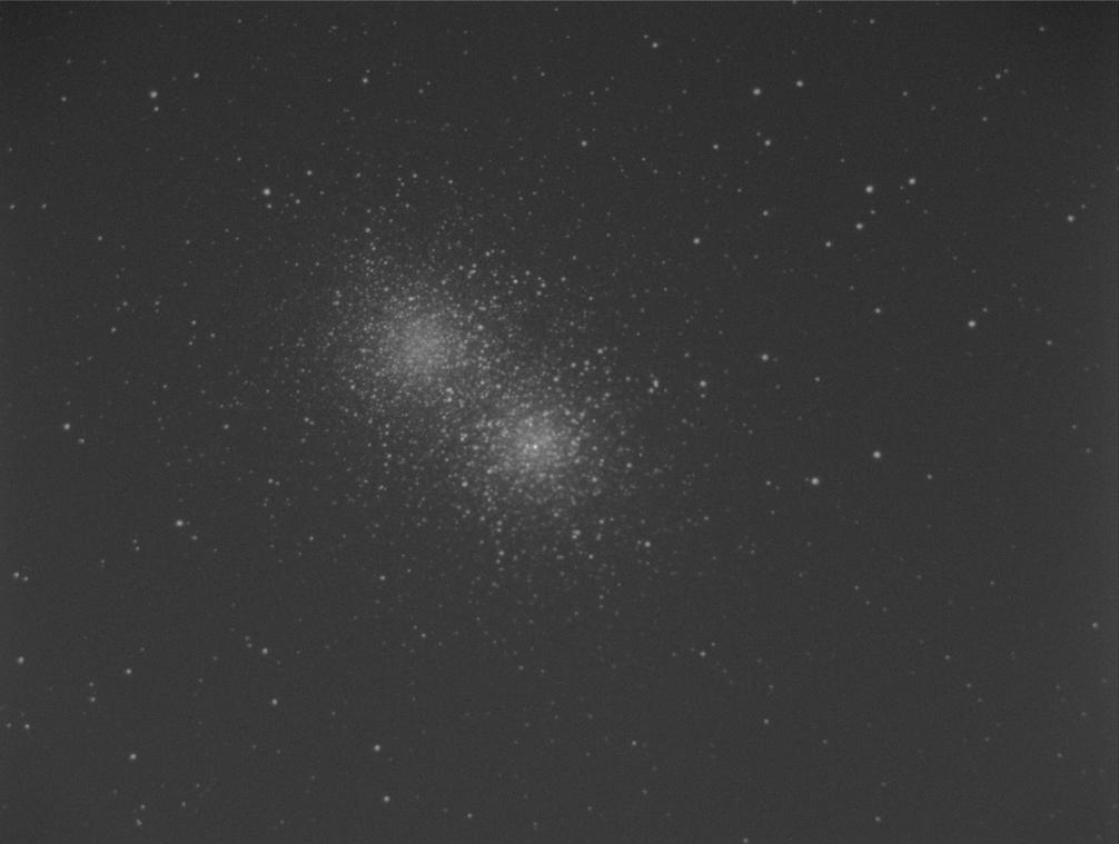

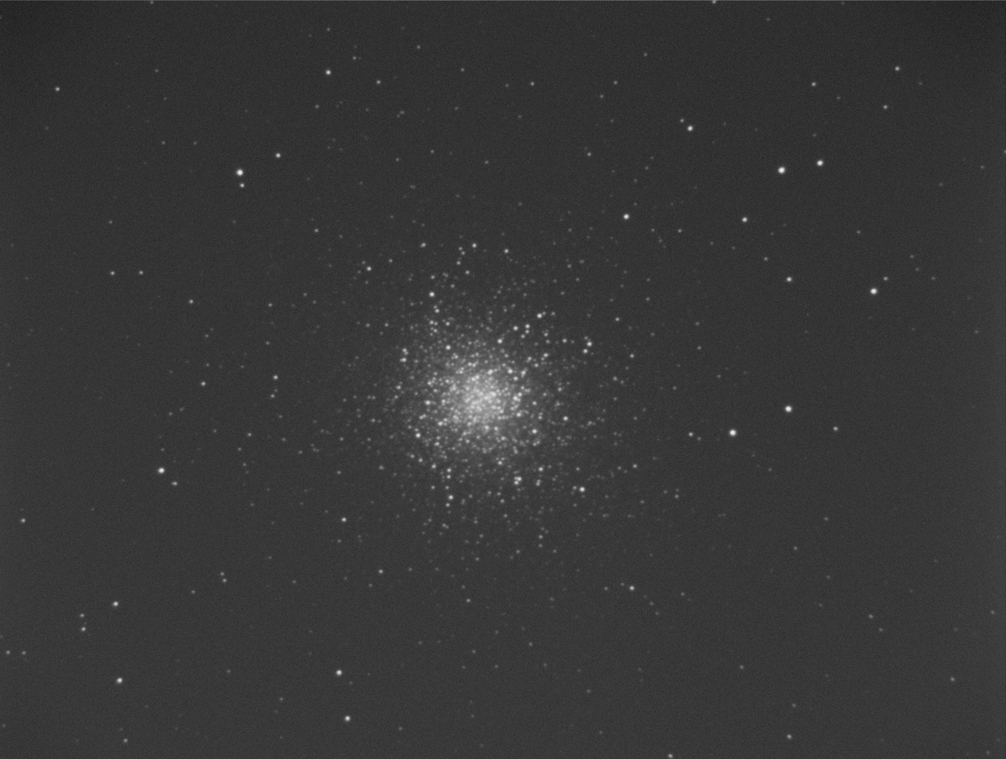

image b 120s à 03.30h
image ab je vous laisse imaginer les crops que je dois faire

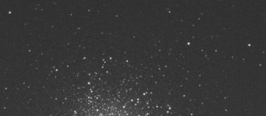

image loupe mes étoiles ne sont peut être pas parfaites mais ça n'a pas l'air d'être un problème de suivi
