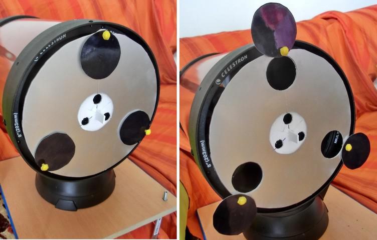

Dans la serie on bricole utile pour pas cher et après le masque de bathinov voici le disque de Hartmann.
21339-1431610976.jpg"]21339-1431610976.jpg[/url]
Je me suis inspiré du site ci-dessous
http://colmic.free.fr/collim/collimat.htm
Il a été réalisé dans une plaque de dépron de 2 ou 3 mm.
Il faut être assez minutieux car les trous doivent avoir le même diamètre et ils doivent être positionné de manière précise en étant pile dans l'axe des vis du miroir secondaire.
Les ouvertures sont séparé par un angle de 120°
Les petits clous jaune , permettant d'ouvrir ou de fermer les ouvertures, c'est de la récup d'un jeu ... les petits picots que l'on place sur un plateau ;)
j'ai ensuite écrasé l'arrière du picot à l'aide d'un tournevis légèrement chauffé.
Au centre du disque il y a bien entendu trois ouvertures permettant l'accès aux trois vis du miroir ...
Pour finir un petit coup de bombe argenté
Maintenant reste à faire des essais pour savoir si ça fonctionne !? ...
C'est pour la collim ou pour la map ? Pour la map Bahtinov est probablement plus précis, pour la collim c'est franchement pas précis du tout. Il faut bien voir que chacun de tes trous va te faire une énorme tache d'Airy 4 ou 5 fois plus grosse que la tache instrumentale
Modifié par Thierry Legault
  Thierry Legault a dit :
Bonjour Thierry:)
Et bien disons que j'ai bricolé ce dispositif par ... curiosité d'esprit.
J'aime bien me rendre compte des choses par moi même ... je suis un peu comme St Thomas.
Il est vrai qu'on lit pas forcement des éloges sur une collim effectué avec un disque d'Hartmann, au mieux ça va dégrossir la collim selon ce que j'ai lu et compris et que la finalisation d'un bon réglage ça reste tout de même sur la tache d'Airy
Pour la MAP, Bathinov reste redoutable d'efficacité pour l'avoir utilisé sur mon 127 ... le coup des aigrettes c'est imparable.
En tout cas merci de ta visite sur ce post
hervé
