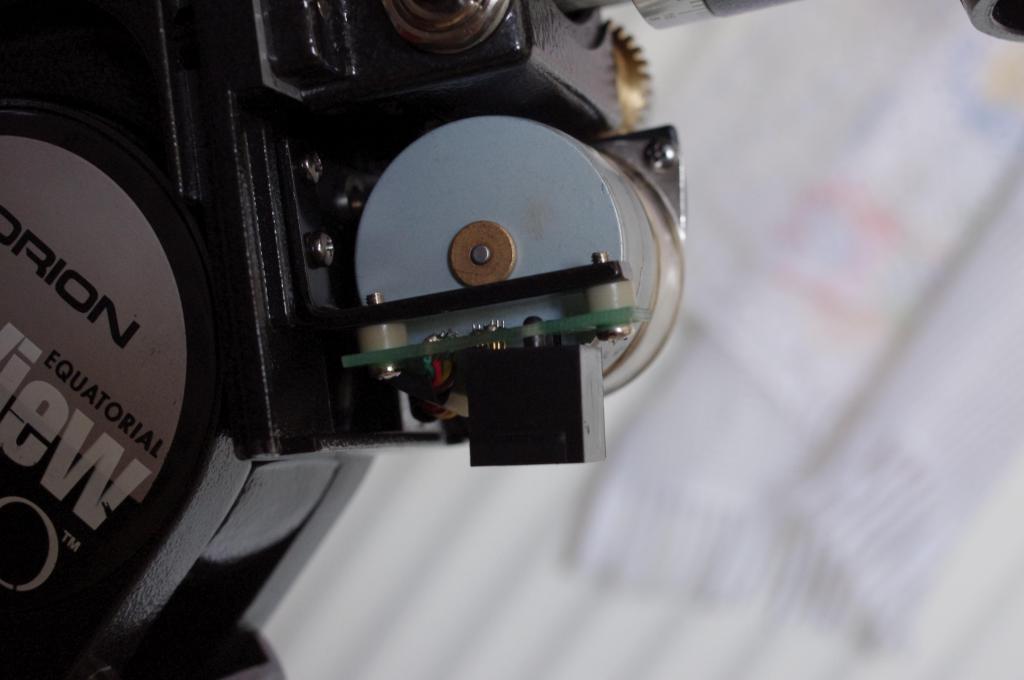

J'ai déjà pu tester quelques menues différences entre la skyview et la eq5 ne rendant pas toujours les accessoires interchangeables. As-tu des photos à montrer concernant ton problème? Je pourrai te photographier dès demain le moteur de la skyview (ce soir je m'en sers)

Voici une photo de la skyview motorisée : je te laisse comparer avec ton moteur, surtout pour l'écrou de fixation que j'ai capturé. Le tien est nettement plus bas (standard vixen ; la skyview étant donc au standard... skyview...)
Quant à la platine elle n'a rien à voir.
