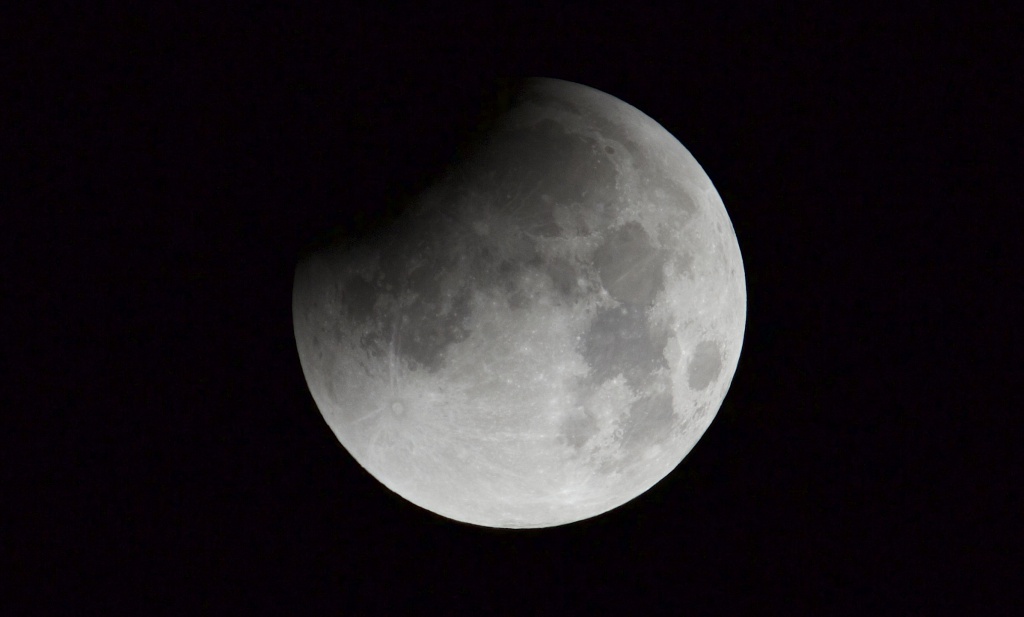

Je suis en pleine période d'équipement pour l'astrophotographie, mais il me manque encore le principal: le reflex:be:
L'éclipse de lune approchant, je suis allé chez un pote photographe faire un braquage histoire de me faire un peu la main. :o
N'ayant quasi aucune notion en photo (jamais eu de reflex) je me suis débrouillé pour prendre un truc potable en mode Manuel en bidouillant un peu partout; ya que l'ISO dont je connaissais réellement l'utilité, pour les autres réglages, à l'aveugle :D )
(eos 60d + Sigma 150-500mm) f6.3, iso 100, 1/500
cliché unique (je n'ai pas superposé comme préconisé dans les tutos), quasi sans traitement
http://img15.hostingpics.net/pics/380132fb2.jpg
ça manque un poil de netteté par endroits [:transparency] Cela dit j'aurais pas pensé obtenir ce résultat si "facilement", le beau matos doit aider. Je suis ouvert à tout conseil.
voilà voilà, ça paraît bien risible par rapport à ce que j'ai vu ici, mais au moins je sais que je vais m'y mettre sérieusement :wub:

Contrairement à ce qu'on peut croire, la lune est un choix difficile.
Elle est très, très très, lumineuse.
Ta photo est très bien.
La prochaine fois, fait une vidéo une EOSMocREC. Le logiciel est gratuit, tu traites avec "registax" après la prise.

Oui les premiers clichés étaient totalement loupés trop d'iso, j'ai tout baissé et ça a donné des choses pas trop mal. J'ai pas vu de grandes différences entre poses longues et courtes (selon les réglages c'était long, court, j'étais complètement dans le flou..)
Je note pour la vidéo, c'était déjà magique de la voir bouger en mode liveview zoomé :wub: Et merci
Je ne connais pas les réflex mais le résultat est très bon pour un début, pas une zone cramée, bravo !
Merci beaucoup, j'ai hélas peur qu'il faille surtout remercier le très beau matos qu'on m'a prêté:p

J'ouvre mon image avec Registax (pour une simple image je préfère le 5.1) et je joue sur le 2eme et le 5eme curseur (avec parcimonie) et après je met un peu plus de contraste, c'est tout.

Pour la netteté ne t'affole pas trop surtout lorsqu'on fait du "one shot" car il suffit d'un coup de turbulence au moment du déclenchement pour flouter l'image.:confused:
A l'inverse si tu images par temps calme et que tu tombes dans un trou de turbu alors là tu risques d'avoir une image hyper nette !:)
En gros c'est une chance sur deux !
Tu comprends pourquoi en planétaire on fait de la vidéo, simplement pour virer les images floutées et conserver que les images nettes pour ensuite les empilées:be:
Oui tous ces processus commencent à prendre forme dans mon esprit :D Même si ça me donne l'impression de "tricher"

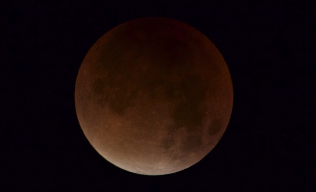

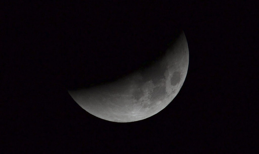

et voici la suite le jour J. Bien moins qualitatifs car cans l'intensité du moment je me suis moins appliqué, j'étais en plein meeting de club astro à courir à droite à gauche:be: Le sujet est bien plus dur à capturer aussi, dès que la couleur change.
Une bien belle nuit en tout cas :wub:

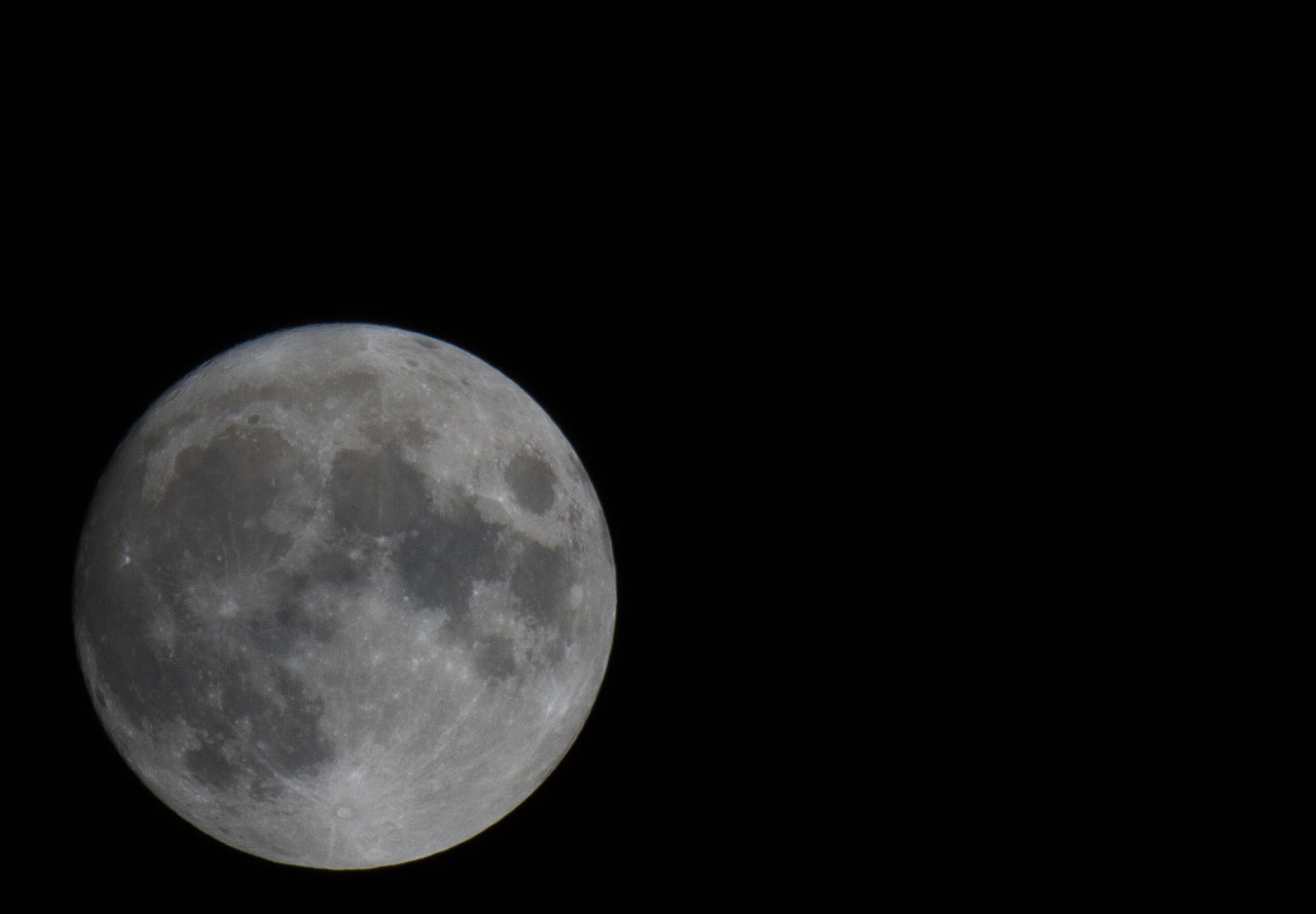

Nouveau joujou, TAMRON 500mm f8 (viel objectif à miroir tout manuel, trouvable à moins de 100€)
Ya encore du taf (mise au point assez ardue) et les conditions ne sont pas idéales à cettte période, mais c'est pas mal vu le prix dérisoire !
1/125, iso 400, f8

Bons débuts en astrophoto. Le domaine est vaste et difficile à maîtriser mais tu t'en sort très bien. Tes photos en couleur manquent de piqué, peut-être à cause de la turbulence au moment du déclenchement ou encore à une mise au point défectueuse avec l'APN. Idem avec le Tamron à miroir. Tu as intérêt à réaliser des vidéos pour compiler des images.
Maxime
Pour le manque de piqué je pense qu'il y a un peu de tous ces éléments. Les objectifs à miroir n'excellent pas forcément dans ce domaine.
Mon 1000d ne dispose malheureusement pas de la fonction vidéo. (et je n'ai jamais compilé d'images il faudra que j'étudie le sujet)
Merci pour les encouragements en tout cas.

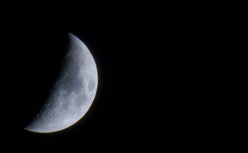

Allez je n'ai pas pu m'empêcher de ressortir l'appareil ce soir

Ah la Lune.. on y revient toujours. Perso je ne m'en lasse jamais et jontinue ne suis pas le seul. Bonne continuation et envoie nous tes images.

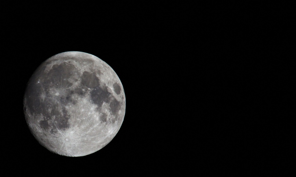

Full moon de réveillon, une première depuis 38 ans.. Réalisé avec mon antiquité Tamron qui n'a décidément pasgrand chose à envier aux téléobjectfs modernes...

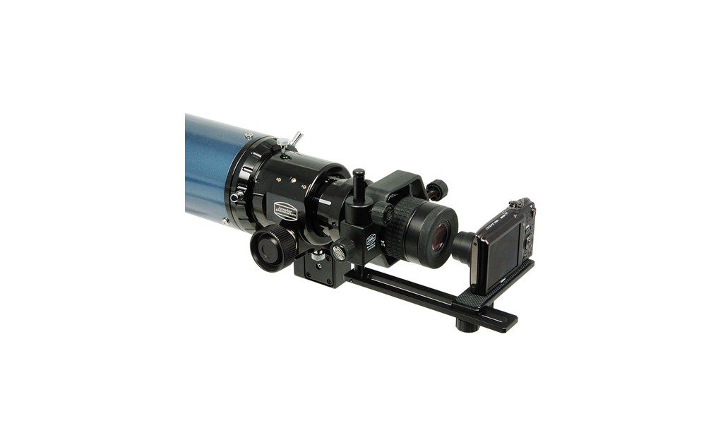

Bravo pour tes images de Sélène. Je pense très sincèrement que la technique de la digiscopie devrait fortement t'intéresser, le principe est simple on photographie derrière l'oculaire en gardant l'objectif photo:
Bien sûr , il faut un télescope dans son ensemble, l'adaptateur mais en terme de focale le SIgma ne peut lutter. Personnellement c'est bien plus efficace que la réflexcopie.
Bon ciel lunaire à toi
Modifié par Wolfan
Merci pour le compliment;) J'ai beau en avoir pris des dizaines, je ne m'en lasse pas.
Je ne possède pas de télescope, mais quelque chose me dit que ça ne saurait tarder. par contre n'est ce pas plus simple et préférable de solidariser le reflex directement à l'aide d'une bague ?
