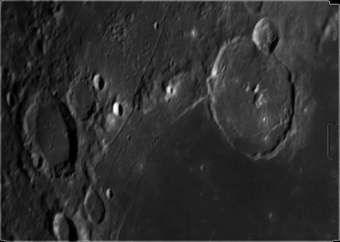

Après avoir shooté Valles Schroteri (voir le post correspondant), voici une image de Gassendi prise le même soir à 17H57, avant qu'un halo viennent troubler la surface lunaire.
Toujours au 310 mm avec barlow 2x, filtre rouge et la QHY5L-II-mono avec laquelle je prends du plaisir à imager.
cliquer sur la miniature :
voici le setup :
Scope=T310 Newton FD 5.05
Camera=QHY5LII
Filter=R
Profile=Moon
Filename=2015-11-23-1656.0-R.ser
Date=231115
Duration=60.013s
LT=UT
Frames captured=3170
File type=SER
Binning=no
ROI=640x480
FPS (avg.)=52
Shutter=19.47ms
Gain=15
Gamma=63
Contrast=0
Brightness=0
HighSpeed=off
USBTraffic=0
HDR=off
Histogramm(min)=10
Histogramm(max)=124
Histogramm=48%
Noise(avg.deviation)=4.06
Limit=60 Seconds
Pas faciles les conditions en ce moment mais tu t'en sors bien ;)
Mais pourquoi as-tu shooté en ROI à 640x480 ? (c'est tout riquiqui LOL)
L'objectif était de faire grimper les FPS à 50 pour avoir plus de chance de passer entre deux trous de turbu ?
Ah oui vraiment pas mal Max !
Tu as les 4 principaux cratères dans Gassendi dont Gassendi P situé à gauche du pic central et qui, selon Target LROC, possède un diamètre de 2,3 km ...;)
hervé
