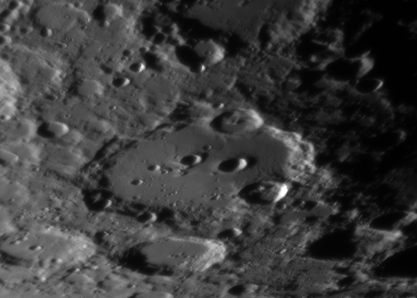

Après l'image postée avant hier sur Clavius réalisé à la barlow 2X, voici une image du même matin (le 3 décembre) prise cette fois avec la Televue 3X, dans les mêmes conditions (voile brumeux et turbulence légère).
20% des images traitées sous registax.
cliquer sur la miniature :
le setup :
Scope=T310 Newton FD 5.05
Camera=QHY5LII
Filter=R
Profile=Moon
Filename=2015-12-03-0721.5-R.ser
Date=031215
Duration=60.008s
Frames captured=1178
File type=SER
Binning=no
ROI=1280x960
FPS (avg.)=19
Shutter=19.84ms
Gain=39
Brightness=0
HDR=off
USBTraffic=0
Contrast=0
Gamma=75
HighSpeed=on
Histogramm(min)=21
Histogramm(max)=175
Histogramm=68%
Noise(avg.deviation)=7.60
Maxime
Très belle image, mais malheureusement mon cerveau me joue des tours !
Il a des fois (souvent ) du mal à interpréter le relief correct, je me retrouve avec un négatif où les creux deviennent des bosses.

merci Pascal
C'est un phénomène qu'il m'arrive parfois de recontrer lorsque je visualise mes vidéos. Je ne sais pas à quoi cela tient. As-tu ce problème avec cette image ?
Houlà les condition devaient-être bonnes car tu est ici à 0.16 " / pixel !
Ca taquine le C14 là au niveau de la résolution :D
Bravo pour ton Clavius et vivement une nuit (très) calme ;)
Merci William, c'est effectivement pas mal mais , tu me connais, je trouve que ça manque encore de résolution.
Merci Poussin69, les conditions étaient bonnes mais pas exceptionnelles : légère turbulence, voile de brouillard, mais la Lune était plein Sud au plus haut.
Résolution de 0.16" tu en es sûr ?
Maxime
E=206*P/F avec P=3.75 µm et F=1565*3 (Barlow)
Donc échantillonnage = 0.16 arcsec / pixel :wub:
Un C14 (avec une QHY5L-II) ça attaque à 0.20 "/pix...
Ok j'avais pas compris le sens de ta remarque. Oui ça fait un bel échantillonnage mais les conditions n'étaient pas réunies pour sortir une super image. C'est pourquoi j'ai plutôt filmé avec la barlow 2X qui malheureusement n'est pas de grande qualité.
Bon la turbu à fait bien des dégats mais ça donne une bonne idée de ce que ça fera quand les conditions seront bonnes.
Bonne journée.
Luc;)
Bonne journée.
Luc;)
