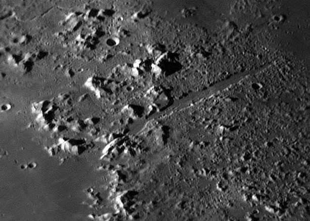

capture alpestre réalisé depuis le rebord de la fenêtre de cuisine:rolleyes: avec le C8 (C8 au balcon ... Pâques au tison :be:)
1016 images / 2500 (qualité encore à 58% selon AS2) ensuite un coup de R6
Il semblerait que l'on commence à distinguer un charmant petit torrent s'écoulant au fond de cette vallée ?!
21339-1450083764.jpg"]21339-1450083764.jpg[/url]
Ah les Alpes, la neige, les skis au pieds, le soleil dans les yeux ....comme tu dits, que nenni sur cette image. Belle prise car tu as bien capturé la faille d'un bout à l'autre de cette jolie vallée.

Salut Virgo
Mon Mak est un Célestron Nexstar 127 SLT, sur monture monofourche altazimutale Goto.
Le C8 je l'ai depuis le mois de Mai 2015. Il faut fouiller dans ma galerie d'images.
Schématiquement les 4 premières pages ont été faite avec le C8 ensuite c'est du Mak 127.
http://www.webastro.net/index.php?upload&mbgalt=-1
d'ailleurs sur la page 4 tu pourras voir le C8 installé sur le rebord de ma fenêtre de cuisine (il pointe vers le sud).
Je lui ai bricolé un support, muni de 3 pieds verin à vis ; ce qui est très précis pour obtenir l'horizontalité à l'aide d'un niveau de surface. Simple mais efficace.
Deux de ces pieds reposent sur le garde corps, le troisième sur le rebord de fenêtre.
Il y a des équerres sous la planche - pas folle la guêpe - qui empêche l'ensemble d'avancer ou de reculer ... un genre de système anti-basculement car j'ai pas envie d'aller ramasser les miettes du C8 six étages plus bas ;)
