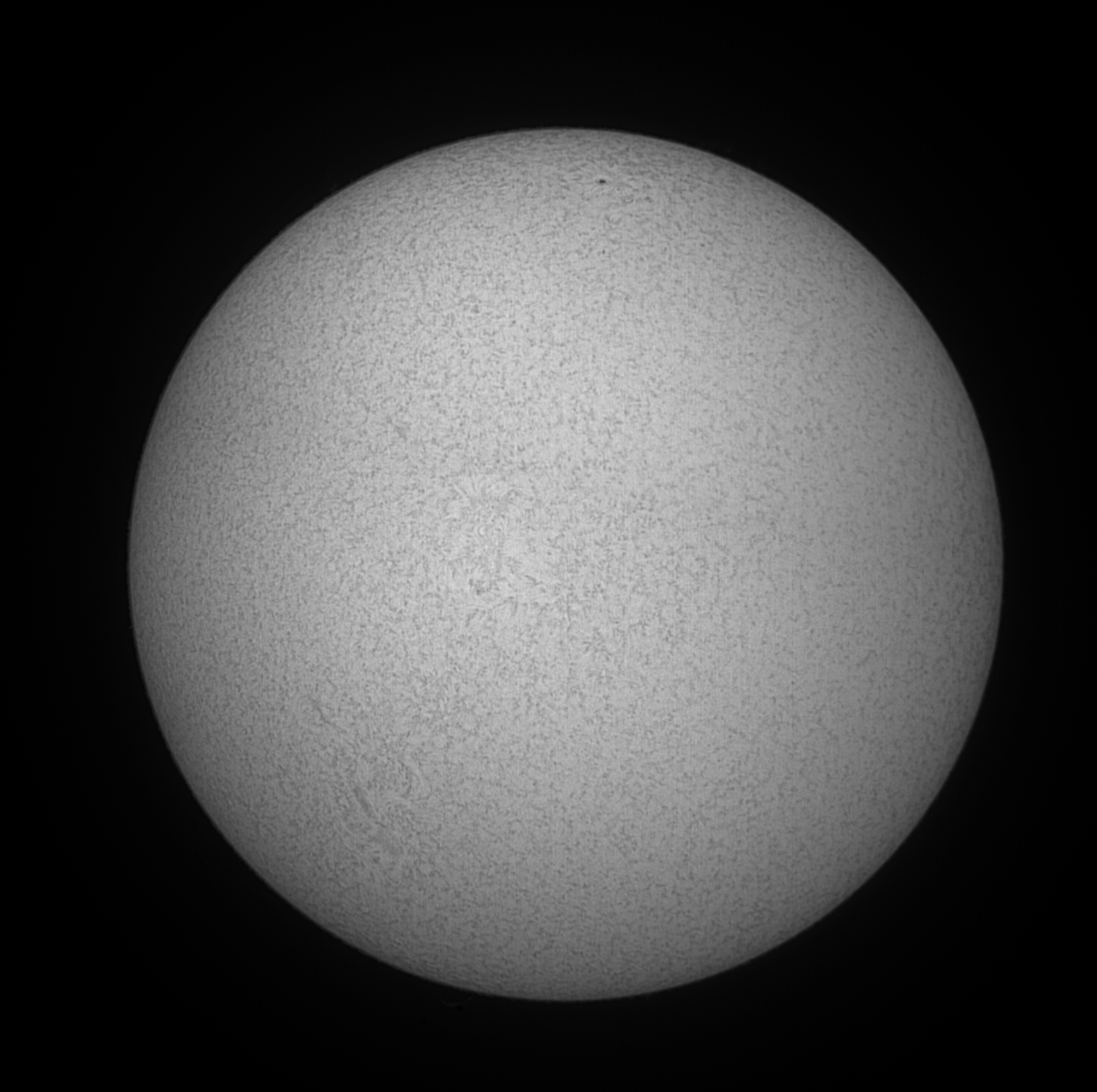

salut,
Depuis que j'image avec mon ASI 120mm et ma Lunt LS 35, j'ai toujours des trames, que je réduit en partie sous Iris, mais autant les supprimer à la base !
j'ai donc commandé la bague "Tilt Adjuster" de chez TS, et le 1er essai sur le soleil ( en partie voilé ) semble concluant, mais il reste encore des réglages à faire et fignoler tout ça...
l'image n'est pas extra, mais prometteuse ...
Ah oui pas mal et très intéressant :) je vais suivre ton évolution car cette manière d'enlever les trame semble pas mal du tout :)
Effectivement c'est intéressant, comme tu l'a dit il doit te rester encore un pti reglage à faire car on les vois encore, mais c'est mieux que sans.
Il serait bien que tu face un essaie avec une barlow x2 car c'est là qu'elle sont le plus présentes.
