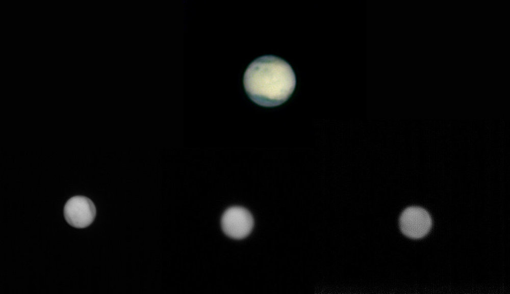

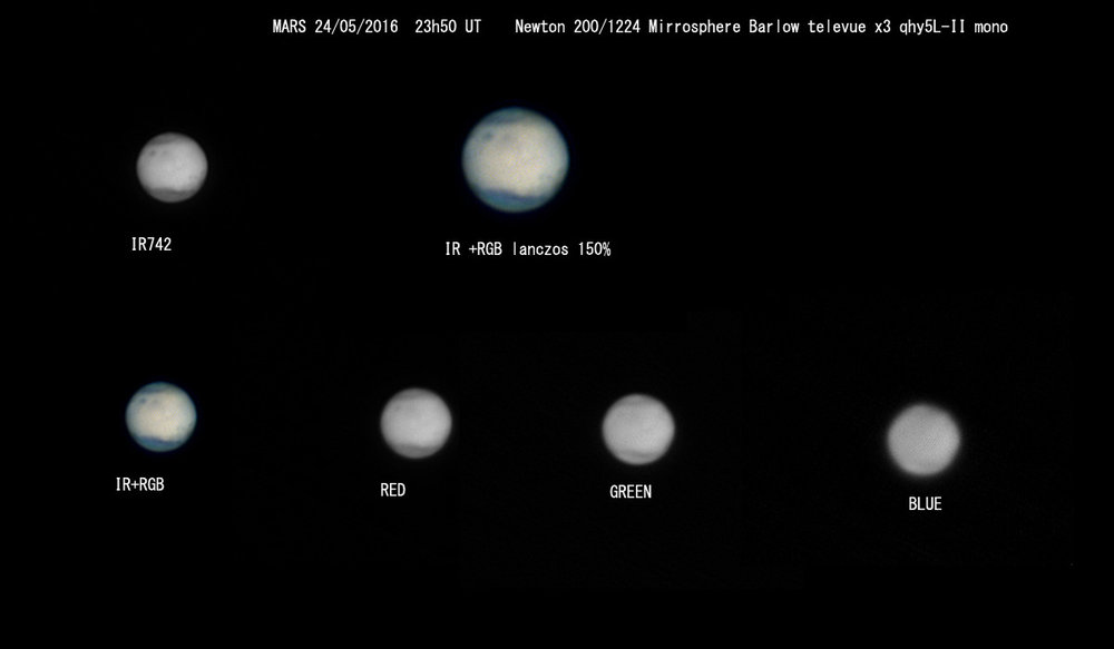

Conditions de turbulence difficiles, rendant impossible toute luminance (même sans tenir compte du fait que je n'ai pas d'adc), l'infra rouge est très bonne, mais il ne faut pas être difficile car le pire est à craindre niveau météo en ce qui concerne l'opposition : quitte à commettre de nouveau l’hérésie de montrer encore une ir colorisée, je laisse tout de même les trois couches, la bleue étant assez médiocre hélas.
Zone d'olympus très correcte en ir, tartaris et et tharsis un peu moins convaincants.
La ir a été faite avant une rvb et après une autre : j'ai commencé par la dernière rvb, je reprends donc la première : couleur étranges, sans doute à cause de la couche verte médiocre, mais meilleure résolution générale. (Flemme de redresser les rvb mais je peux le faire sur demande)

Pas mal du tout ta session Martienne, même si on espère toujours de meilleures conditions ...
C'est clair que le bleu a bien ramassé, faut attendre plus de calme pour avoir une belle image ! ;)
Le CDA, vu ton niveau actuel, te permettrait de gagner en détails.
On en trouve parfois en occasion, j'ai acquis le mien de cette façon (un ASH).
