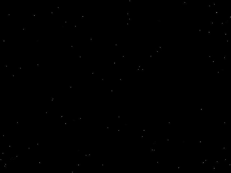

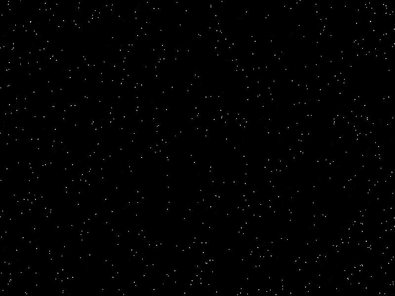

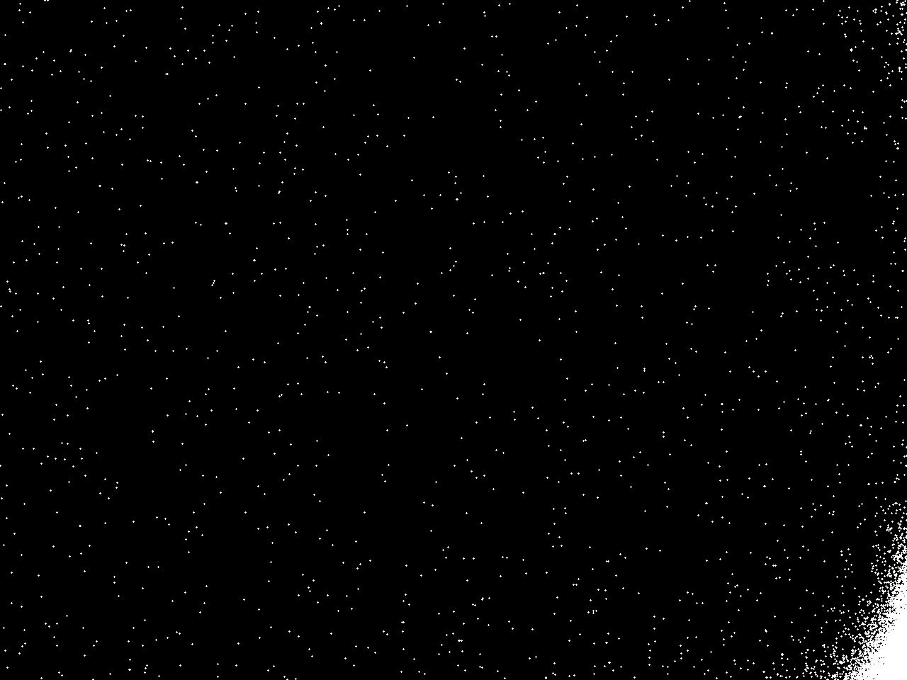

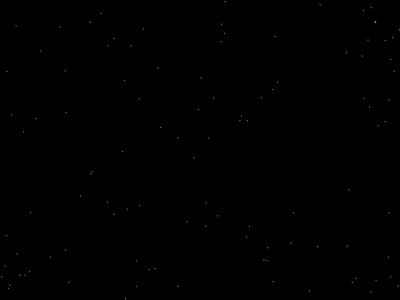

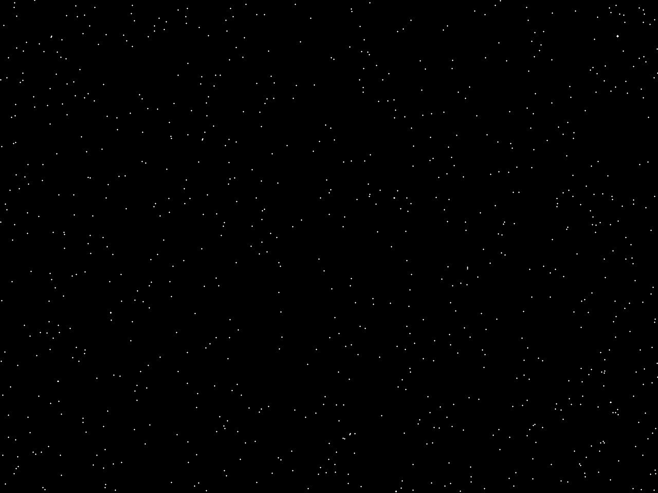

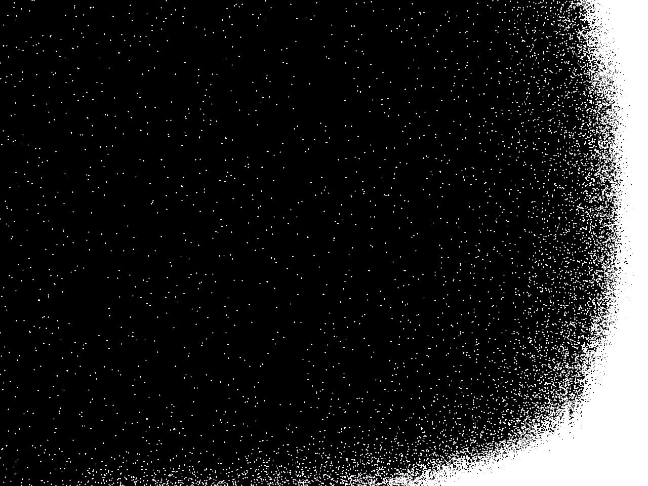

Promis voila des images de mes resultat on verra si ca motive du monde :)
Pour le sigma clipping :
Reprenons la formule ValeurMedianeImage +/- ecartTypeImage * alpha
Apres un empilement median de 15 dark de 15sec
Donc voila le resultat des pixels qu'on peut ecarter suivant le alpha choisi pour donner une idee
alpha = 2
alpha = 5
alpha = 10
alpha = 20
Que fait on de ces pixels apres :) ?

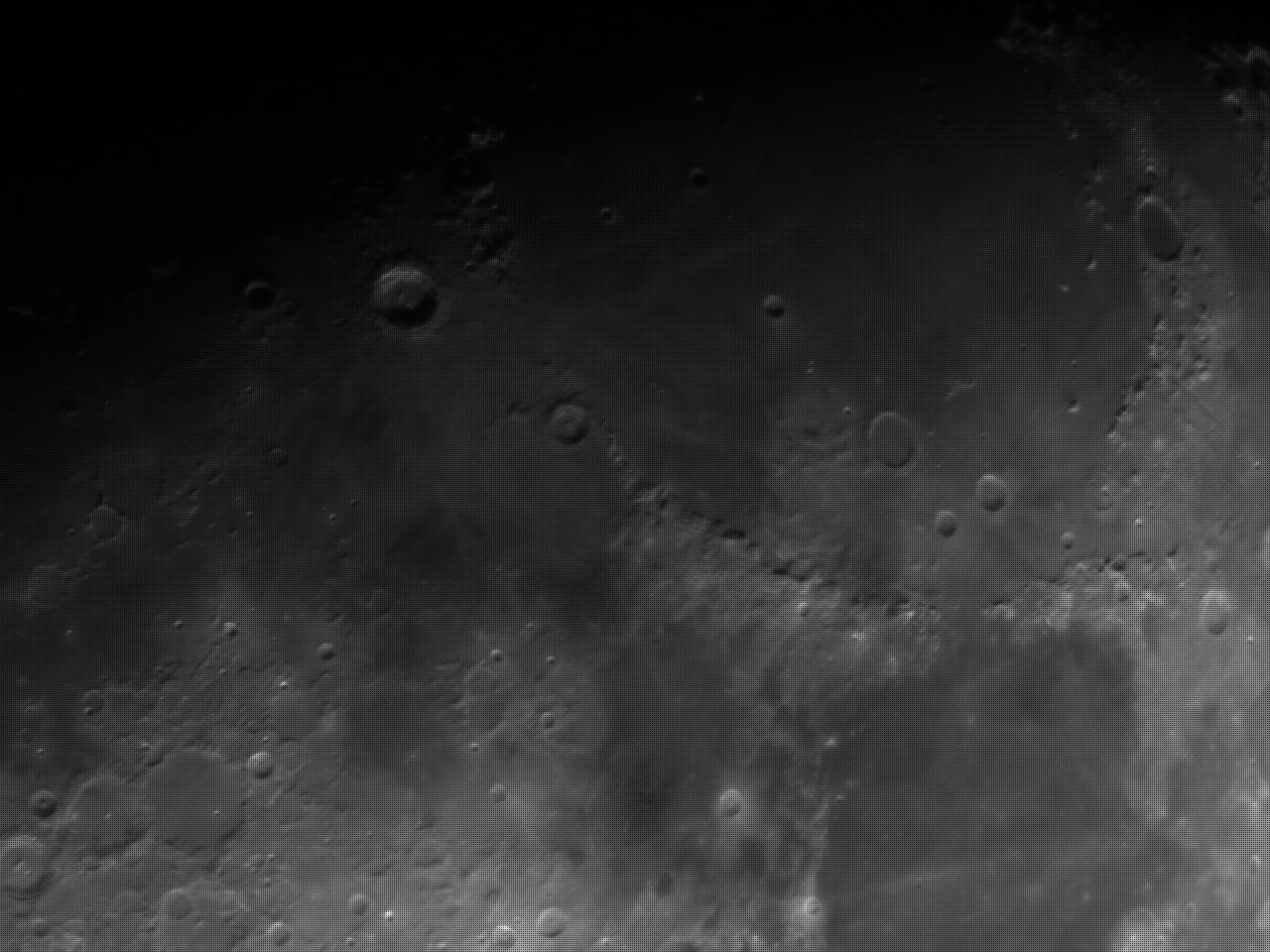

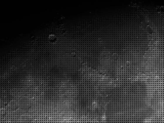

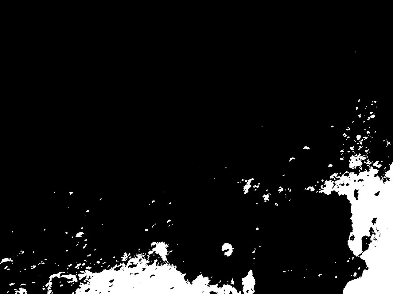

Pour etayer sur une brute (capteur couleur) de la lune alpha = 2
Si vous avez des explications pour les carres noirs ? Je suppose que c'est le pixel bleu qui capte pas trop sur la lune ..?. Sur la resol native en 1280*960 en zoomant au max cela fait le meme damier accentuer par la miniature
Cela permet de detecter les zone lumineuse

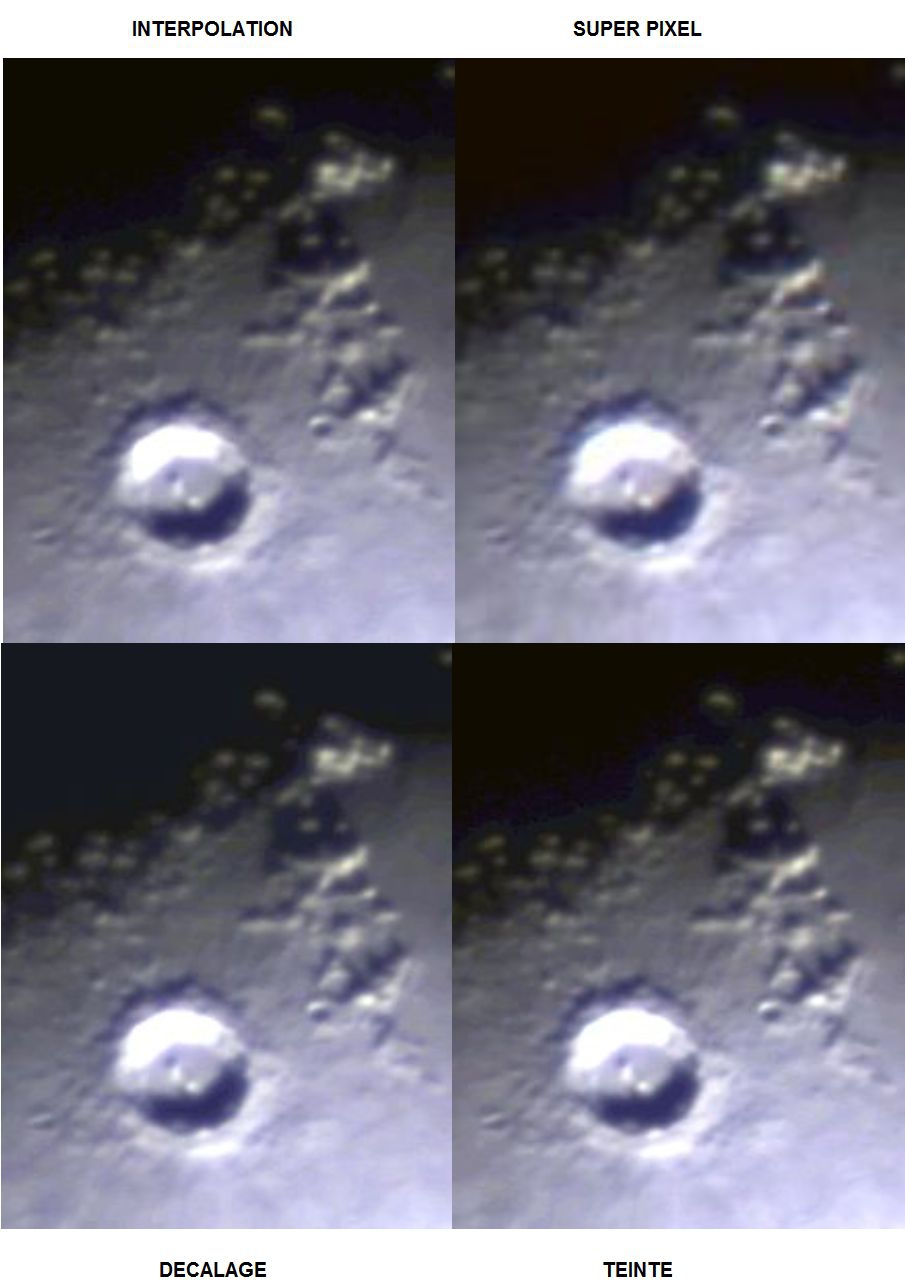

Aujourd hui présentation des algorithmes de dé matriçage. En esperant en interessé ;)
Merci a ce site d'ailleur pour les algos :)
http://www-iut.univ-lille1.fr/lp_vi/projets/2011_dematricage.pdf
je vais poster les resultats des differentes algos
- Décalage et copie des pixels.
- Interpolation avec les voisins.
- Le super pixel qui ne crée pas de nouvelles données mais reduit la resolution de 2
- Et la derniere qui est une interpolation de la teinte (rapport rouge / vert et bleu /vert)
Pour information la methode de décalage est celle de openCV
Les 3 autres mes petites mains ...
Un autre methode (j'ai oublie le nom)existe qui apparemment est celle qui a les meilleurs résultats.
Mais bien plus compliquer a mettre en oeuvre.
Rémi
Modifié par Laphroaig
Info pour la prise : 70 image de lunes empilée,11 flats (15 darks et 15 offset) [Empilement avec mon programme]
Camera : 1280 * 960 - 3,75µm - Bayer RGGB
Lunette : 120 / 1000 achromatique
Image decoupe : 320 * 200 et (110 * 100 pour la SUPER_PIXEL)
Balance des blancs : effectuer sur Copernic
Luminosite exagerée bien sur ;)
Interpretation a venir ...
Pour le décalage :
vu que c'est l'algo d'openCV je suppose qu'il doit faire un gaussien au vu du résultat
Le chromatisme disparait pres du bord
Mais derriere ca bave en bleu
D'ailleur je trouve l'image un peu flou
Pour le super_pixel :
Il pixelise ;) normal mais garde bien les details quand meme
Mais possede un tres leger liseré bleu
Interpolation et Teinte :
Sur le lisere bleu : produise a peu pres les mêmes resultats.
mais je prefere l'interpolation de teinte.
Pour etayer voila une interpolation de teinte
avec un calcul de la balance des blancs automatique possible
Le vert sert de luminance et ensuite on calcul les rapport R/V et B/V
Le chromatisme bleu est encore mieux corrige.
Je trouve l'image de meilleure qualité aussi ...
