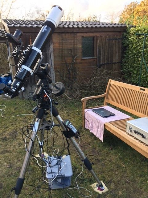

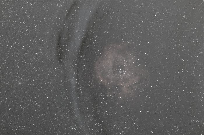

1er essai cette nuit avec la Starsense de Celestron puis une photo de la Rosette au télé Tamron de 300mm ouvert à 5,6
25 poses de 5mn pour un cumul de 2h. Filtre UHC sur boitier Canon 1000D défiltré, autoguidage au foyer de la SW100ED.
8 darks et des flats (repris d'une ancienne session photo, je sais pas top)
Galère pour le traitement, j'ai mis en JPG la brute pour que vous compreniez ma galère :)
Concernant la Starsense, après l'alignement auto, j'ai pointé Betelgueuse pour calibrer la caméra et cette dernière était proche du chercheur, je la centre dans mon oculaire réticulé et pas de chance la caméra est tombé de son support (collé pourtant à la super Glue), faut que je revois la fixation, cela dit une fois Betelgueuse centré, j'ai fais un sync et après nickel pour le pointage et le suivi donc satisfait de cette caméra d'alignement.
Bon dimanche à tous
Serge

je connaissais pas cette starsens, du coup j'ai été lire un descriptif :
StarSense AutoAlign: Le développement le plus passionnant depuis de nombreuses années - cette technique révolutionne l'astronomie amateur!
La technologie "SkyProdigy" peut être installée sur presque tous les télescopes Celestron GOTO! Pour télescopes sur monture azimutale, il est possible de faire un pointage sans GPS, sans entrer les coordonnées, sans avoir à l'aligner sur le nord, sans le mettre de niveau et sans rechercher des étoiles d'alignement. En trois minutes, le télescope est prêt à l'emploi sans saisie de données utilisateur, sans aucune connaissance préalable sur les étoiles et l'astronomie. Il suffit de le mettre en service, attendre 3min et vous pouvez pointer tous les objets célestes en appuyant sur une touche!
Et ben, j'en reviens pas !
Sympa cette rosette, un peu sur traité mais ça peut se corriger.
A gauche de la nébuleuse en voit une nette coupure verticale entre la neb et le fdc...?

Pour la photo, je n'arrive pas à comprendre ce qu'est cette traînée à gauche, c'est pour cela que j'ai taillé à la serpe et galéré pour le traitement.
J'ai essayé plusieurs méthodes d'alignement avec DSS y compris sans flats au cas ou mais rien n'y fait.
Pas de trace sur l'objectif ni sur le filtre UHC, est-ce lié à un défaut de l'objectif ? J'ai déjà eu cette trace sur d'autres prises avec ce télé, par contre je ne me souviens plus si c'est lié à la focale utilisée et/ou à l'ouverture.
Serge
Merci à toi, je n'ai pas beaucoup de levier pour agir car le téléobjectif une fois fixé que puis-je faire ?
Je pensais à des défauts d'autoguidage, peut être que 5mn c'était un peu trop.
Merci en tout cas
Serge
