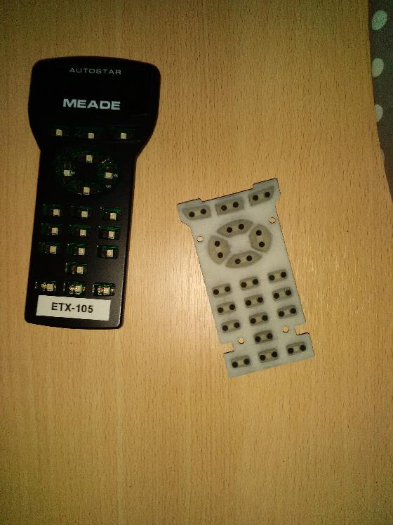

Alors, une petite image vaut mieux qu'un long discours :
Je viens de démonter ma raquette pour le besoin de la photo.
Il faut retirer les 4 vis au dos de la raquette Autostar,
Attention, le faire au dessus d'une table afin de ne pas égarer des pièces.
Sortir le clavier en gomme, essuyer avec un chiffon sec le circuit imprimé, là où sont les pistes en cuivre. Essuyer aussi les contact (les petites pastilles en carbone noir) au besoin, les repasser avec un crayon à papier (graphite).
laisser sécher l'intérieur pendant quelques jours, remonter le tout avec soin. Et ça devrait rentrer dans l'ordre.

Mais le coup de crayon, ça sert à quoi ?

Le coup du crayon sert à redonner de la conductibilité à la pastille noire qui assurera le contact quand la touche est pressée sur le circuit imprimé. D'ailleurs, ne pas hésiter non plus à passer un petit coup de toile émeri ou d'éponge côté gratounette sur la piste, de façon à enlever l'oxydation. Un léger coup !
