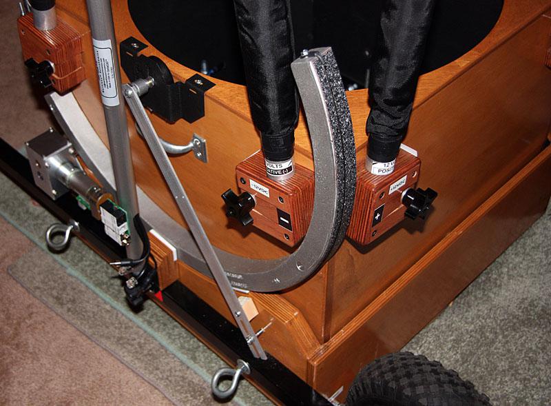

Je recherche les références et dimensions des vis américaines (genre piton) pour attacher la brouette sur une structure Obsession
Ou si quelqu'un en as 4 en rab, je suis preneur c'est pour un 15 pouces

Bjr Alex,
Ce sont les vis qui fixent la brouette contre le rocker afin de transporter le dobson!!
Il y a en deux en bas sur la photo ci-dessus
Bien sur je parles du filetage qui n'est pas aux normes européennes, c'est légèrement plus gros que du 8...
Après peu importe qu'il y ait ou pas l"oeillet, bien sur je n'ai pas de photo d' ou l'ouverture de mon post;)

Tu indiques 'un peu plus gros que du 8'... en fait, le 5/16" ferait 7,9mm de diamètre et le 3/8" fait 9,5mm
Mesure vraiment, parce que la taille de la tête n'est pas forcément équivalente.
J'aurais tendance à dire que c'est de la vis de 3/8, sans doute en filet 'large', du coup pour en trouver, il faudrait chercher "3/8 UNF" dans le moteur de recherche de ton choix.

The screws are English (Imperial) 3/8-16 thread.
