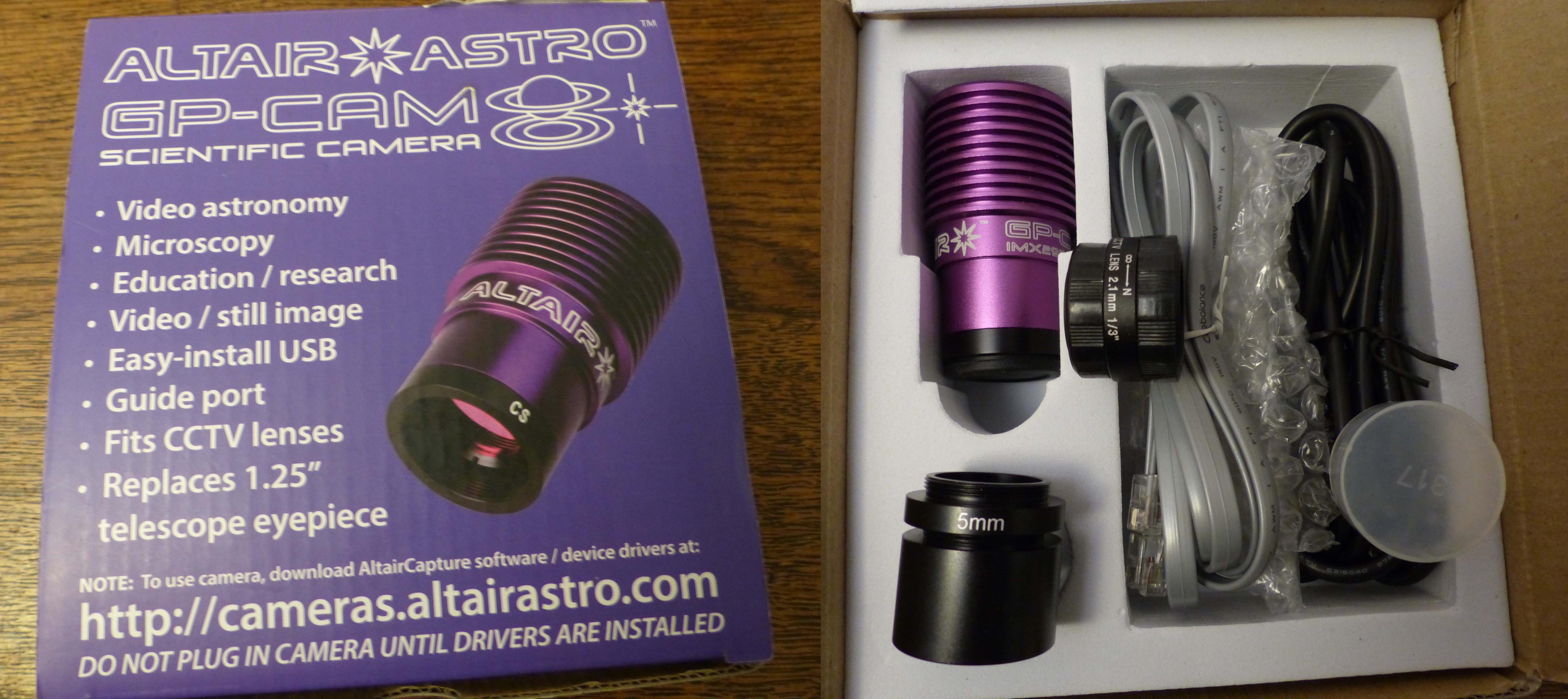

On m’a confié cette petite caméra pour faire quelques tests avec.
Dans la boite (voir photo) on trouve tout le nécessaire
Cable USB et Cable ST4 pour l'autoguidage.
1 bague (5mm) pour pouvoir installer des filtres en 1.25" et une bague allonge (20mm) en 1.25"
Un objectif grand angle très utile pour, d'une part des vidéos sans autre optique et d'autre part pour effecter la 1ère prise en main.
Tous les capuchons necessaire.

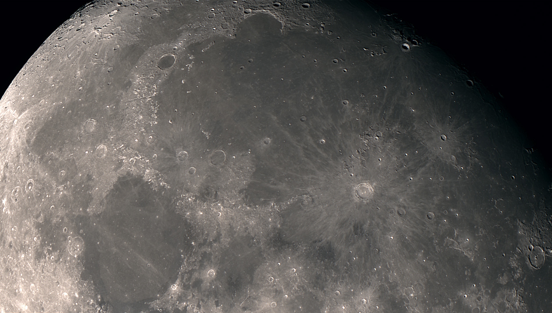

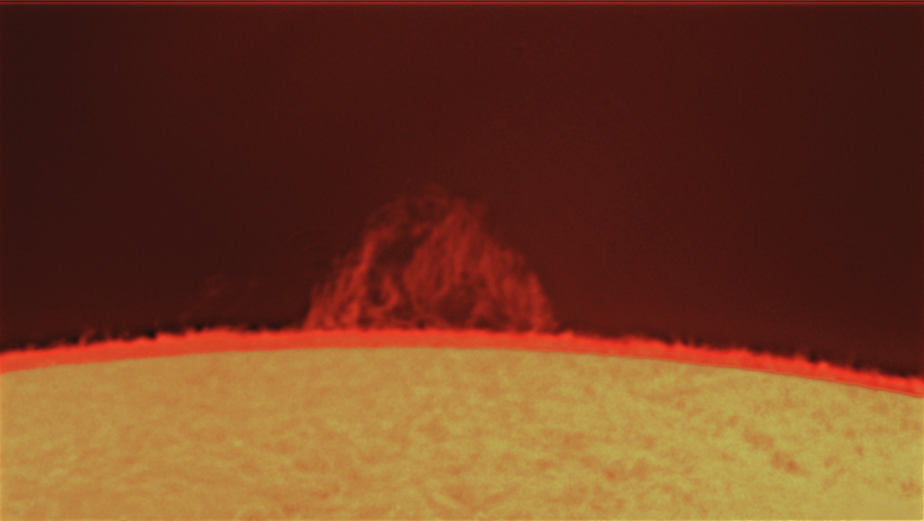

Les conditions météos depuis que j’ai cette caméra ne m’ont pas permis de faire beaucoup d’essais, mais en Solaire et Lunaire j’ai fait 2 tentatives.
