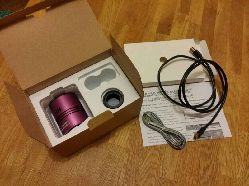

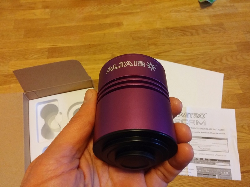

Le déballage :
L'emballage est bien conçu et protège bien le matériel, ça met en confiance.
Idem pour la caméra qui donne une impression de sérieux dans la construction quand on la prend en main

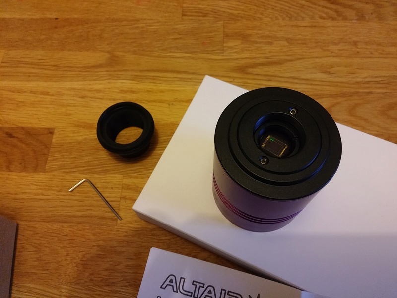

Le capteur est bien protégé. Ce qui surprend au début, c'est le filetage qui permet de connecter la caméra. Il est plus petit que ce que j'ai pu voir habituellement pour les raccords 31.75 ou type C de ma DMK. Il faut démonter cette bague à double filets pour pouvoir monter le classique raccord 31.75 fournis.
Je suis toujours un peu stressé de bidouiller près des capteurs... surtout quand la caméra ne m'appartient pas :be:
Finalement cette bague de réduction est un bonne chose car elle permet de monter la caméra directement sur le module d'autoguidage du Spectro ALPY de Shelyak fraîchement acquis par AG33 : un bon point

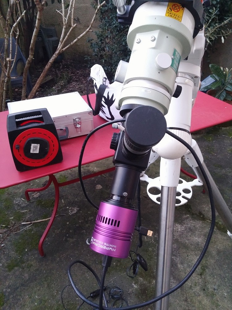

Allez c'est parti, montage de la bête sur la TSA 102 pour le test :

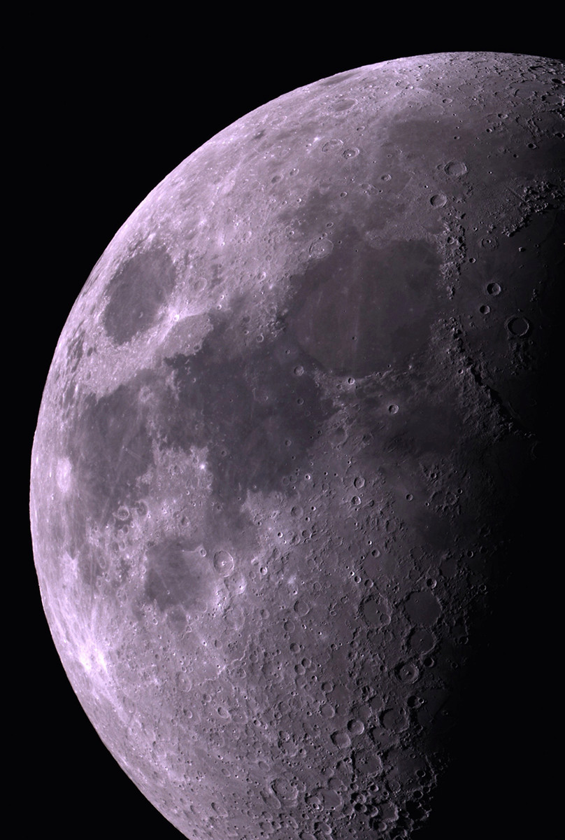

Premier test possible la Lune
Plein de fonctions peuvent être automatisées et sélectionnées : ROI, balance des blancs, exposition etc.
Première surprise vu la taille des images à 50 img/s, ça prend vite de la place sur le disque dur ! Disque dur SSD (ou hybride) et externe obligatoire!
Pour commencer une capture one shoot :
Ensuite, un image composée de 150 retenues sur 600 et traité dans AutoSatkkert 3
C'est un peu cramé sur le bord mais j'ai fait les captures en dynamique 8 Bits. Je retesterai en 14bits pour voir si cela améliore le rendu.
On remarque que la Lune en quartier entrerai presque au chausse-pieds dans le champ du capteur à 816 mm de focale ! (C'est les 16mm de trop... savent pô faire des comptes rond au Japon:jesors:)

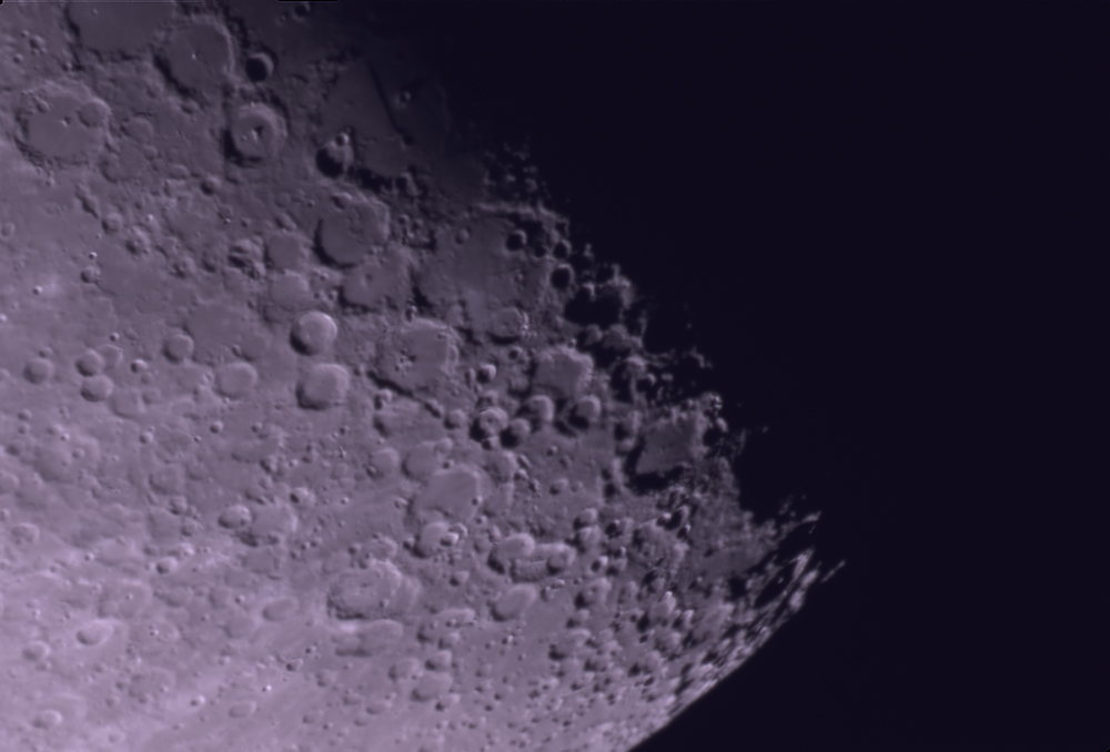

J'ai essayé avec une barlow 2x mais la turbulence était infernale. Le froid arrivant par l'express "Moscou-Paris", les chaudières et les cheminées tournent plein pot autour de chez moi et ça se voit !!!
J'essaye quand même mais pas très concluant :

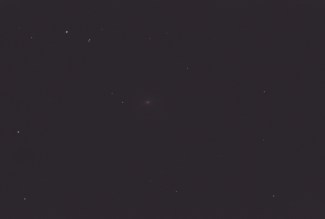

Autre essai en CP : une galaxie
10 poses de 2 s alignées et additionnées en direct :
Le fond du ciel est vraiment trop horrible! Mais ça fonctionne bien :cheers:

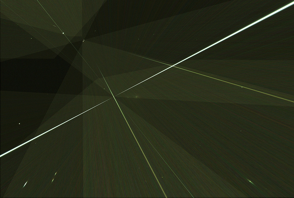

Par contre, il y a 2 modes d'alignement dans cette fonction. Une planétaire, utilisée pour toutes les images précédentes, et une Deep Sky ... bizarre :scratch: :affraid:
Question posée à Skyvision et réponse rapide de Sébastien Plaisir : des pistes pour expliquer le phénomène et qcq paramétrage à essayer plus tard.
Encore un point positif mais là pour Skyvision, ils répondent vite!

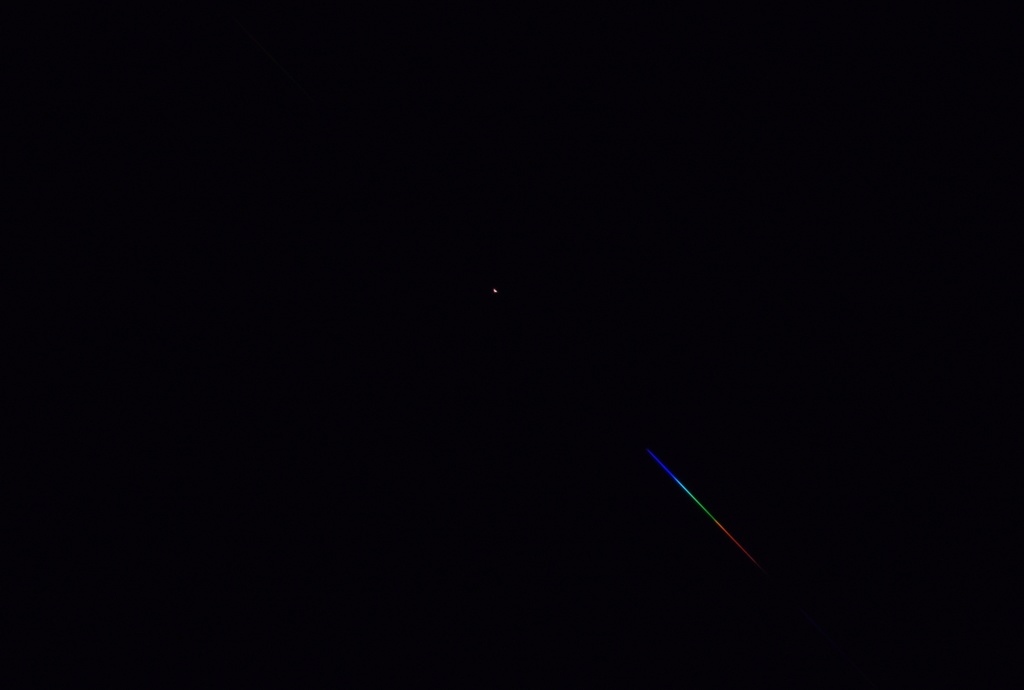

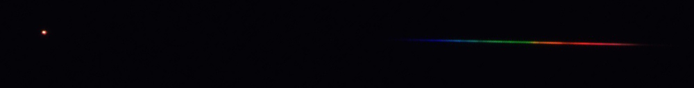

Je monte de Star Analyser et je pointe Rigel (en l'honneur de la Taulière d'AG33 :queen: ) et Bételgeuse
A l'image on voit ça :
Et si j'arrive à orienter le SA et à zoomer dans différentes fenêtres de capture d'Altair capture, on pourrait montrer facilement cela :
Rigel : Super géante Bleue
Bételgeuse : Super géante rouge
On remarque facilement la lumière plutôt dans le Bleu pour Rigel, et décalé dans le rouge pour Bételgeuse. On remarque aussi des zones d'absorption.

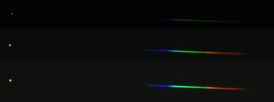

Essai de Live stacking avec le Star Analyser: avec un même temps d'exposition, 1 pose puis 3 et 5 alignées et cumulées : Ca marche
On voit bien la région Ha en émission ;)
3ème point positif : Avec un peu de préparation et d'explications, cela pourrait être montrable en animation filon à creuser. J'espère pouvoir faire d'autre essais prochainement voir une Wolf Rayet ou d'autres bêtes bizarres en live Stacking ce serait le pied !
