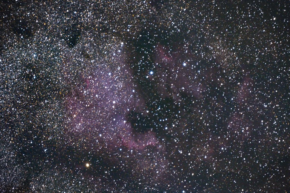

Je commence avec NGC7000:
La full sur AB: https://www.astrobin.com/354039/
et aussi sur Flickr: https://flic.kr/p/27mLTPr
Je remets ici les détails:
39x85" (55min)
310mm (croppée, équivalent 400mm)  - f/5.6 - ISO1600
Nikon D600 - Sigma 70-200 + 2x teleconverter
Star Adventurer
Traité avec IRIS, PS et LR.
Petite précision, le 70-200 ouvre bien à f/2.8 mais avec le doubleur on perd quelques crans et on est limité à f/5.6.
J'en suis vraiment fier :D IRIS est d'une puissance... Je lance toujours un traitement rapide en prallèle avec DSS pour me faire une première idée du résultat, mais IRIS fait ressortir une foule de détail, c'est juste impressionnant! Une réduction d'étoiles ne serait pas du luxe, mais après avoir essayé avec l'aide des tutos sous Photoshop, je ne suis pas vraiment convaincu du résultat un peu "bouillie" qui en ressort, même en ayant la main trèèès légère sur les curseurs.
Est-ce que c'est possible de faire ça autrement...? peut-être en traitant 2 images (une où l'on fait  ressortir l'objet, l'autre où on traite les étoiles) puis en les fusionnant? Si quelqu'un de plus expérimenté que moi à une solution, je suis preneur. L'idée étant bien sûr de "détacher" l'objet du fond de ciel.

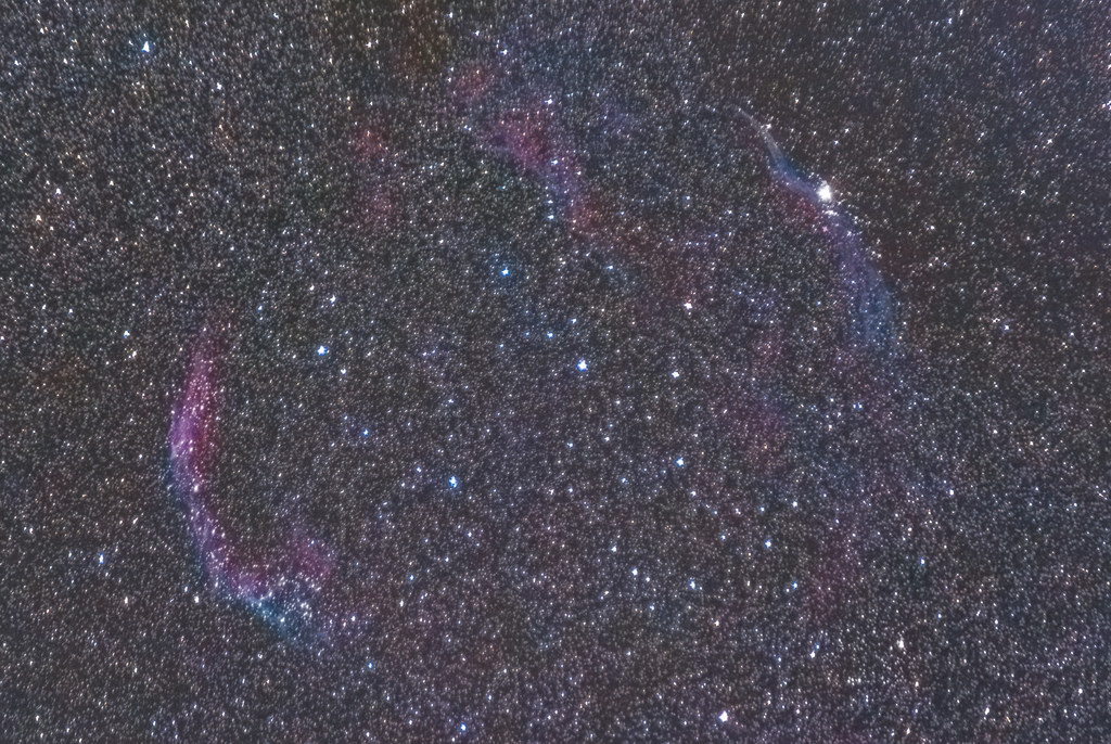

Ma deuxième image, de lundi soir: NGC6992
NGC6992 - The Eastern Veil Nebula

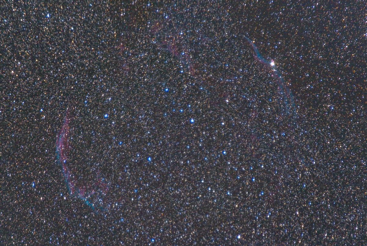

La deuxième version, avec réduction d'étoiles. La nébuleuse ressort un peu plus, mais le reste est vraiment pas beau :b:
Les détails de la prise de vue:
130x50" (1h48 au total)
400mm
f/5.6
ISO3200
J'y suis allé sans vraiment savoir ce que j'allais obtenir (c'est toujours un peu ça l'astro ;) ), le cadrage était un peu approximatif, mais j'aime plutôt le résultat, également traité avec IRIS/PS/LR.
Ma MES m'avait l'air un peu bancale par rapport à la soirée précédente (sur NGC7000, où j'étais à près de 90" par pose), j'aurais sûrement pu faire des poses unitaires plus longues.
En tout cas c'est très gratifiant d'arriver à de pareils résultats, ça me motive à continuer!
Voilà, n'hésitez pas pour les critiques/conseils, je suis ouvert à toute suggestion pour améliorer mes images!

NGC 7000 est très bien :) En tout cas pour un début c'est excellent.
Il y a beaucoup d'étoiles dans ce champ, perso, elles ne me gênent pas !
Ton APN est-il défiltré ?
OK avec toi sur la puissance d'Iris ;)
Non mon Nikon n'est pas défiltré. Je ne pense pas (du moins pour le moment) passer le pas, tout simplement parce que c'est mon seul APN. Donc à moins de reprendre un jour un appareil pour l'astro en occasion, je ne pense pas le (faire) défiltrer :)
Effectivement si tu n'as qu'un reflex, c'est un peu dommage de le "sacrifier"
Je pensais à ça, car défiltré, tu aurais beaucoup plus de signal dans les nébuleuses et les étoiles seraient "plus sages" :D
Je savais pour le signal sur les objets, mais pas pour les étoiles, merci pour l'info! J'avoue que j'ai déjà jeté un oeil sur les occasion des APS-C Nikon :D
