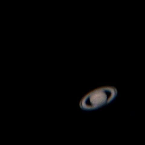

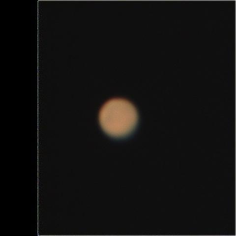

Bonjour, voici mes deux premiers clichés. Pour ce qui est de Saturne, je suis assez satisfait mais pour Mars, je pensais avoir plus de détails
Ces deux photos ont été faites avec un 150/750 sur EQ3-2, une barlow televuex3 et une asi120mc.
Le logiciel d'acquisition est sharpcap
Saturne est le résultat de la compilation de 5130 images, autostakker a gardé la moitié des images.
Mars est le résultat de la compilation de 5000images, autostakker a gardé la moitié.

Salut belle prise partage tes tiff issu d'asi3 on regarde ca de plus prêt ;)
C'est vrai qu'on sens que ça peut être déflouté davantage. :)
Bonjour Black holes
Les deux images que tu nous présente ressemble au fichier de sortie d'Autostakkert avant traitement sous registax !? ...
Si c'est le cas il te faudra obligatoirement passer tes fichiers dans registax pour en tirer le maximum.
Deux choses à faire dans Registax sur tes images :
1 - recaler le canal bleu et rouge , Registax le faire pas trop mal généralement soit en automatique ou bien en manuel.
2 - jouer sur les curseurs d'ondelettes pour faire "monter l'image" en gros faire apparaitre les détails.
Ces deux opérations de base dans Registax améliore grandement la qualité de l'image.
Ensuite la qualité de l'image finale dépendra de la qualité pendant  la capture vidéo (turbulence, seeing au moment de la capture), bonne mise au point, bon réglage de la caméra,  nombre d' images conservées dans Autostakkert, collimation du miroir du télescope ...

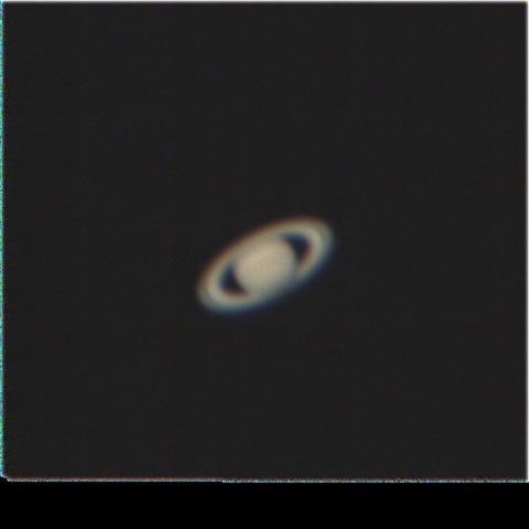

Le fichier de sortie asi3 il est en .tif normalement ;)

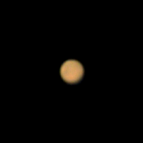

voila un net mieux sur mars avec mes réglages ondelette on voit un peu mieux le contraste des region martienne :) Mais je pense que tu peux tirer mieux si tu ne selectionne dans asi3 que les images au dessus de 50/100 de qualité en regardant la courbe
bonne continuation tu peux t'entrainer avec le tif que je t'ai partagé

ce sont tes prises ou les miennes ?
Il y a 2 heures, A Black holes fan a dit :
Ce sont les tiennes essaye avec moins d'images dans asi3 ;)
