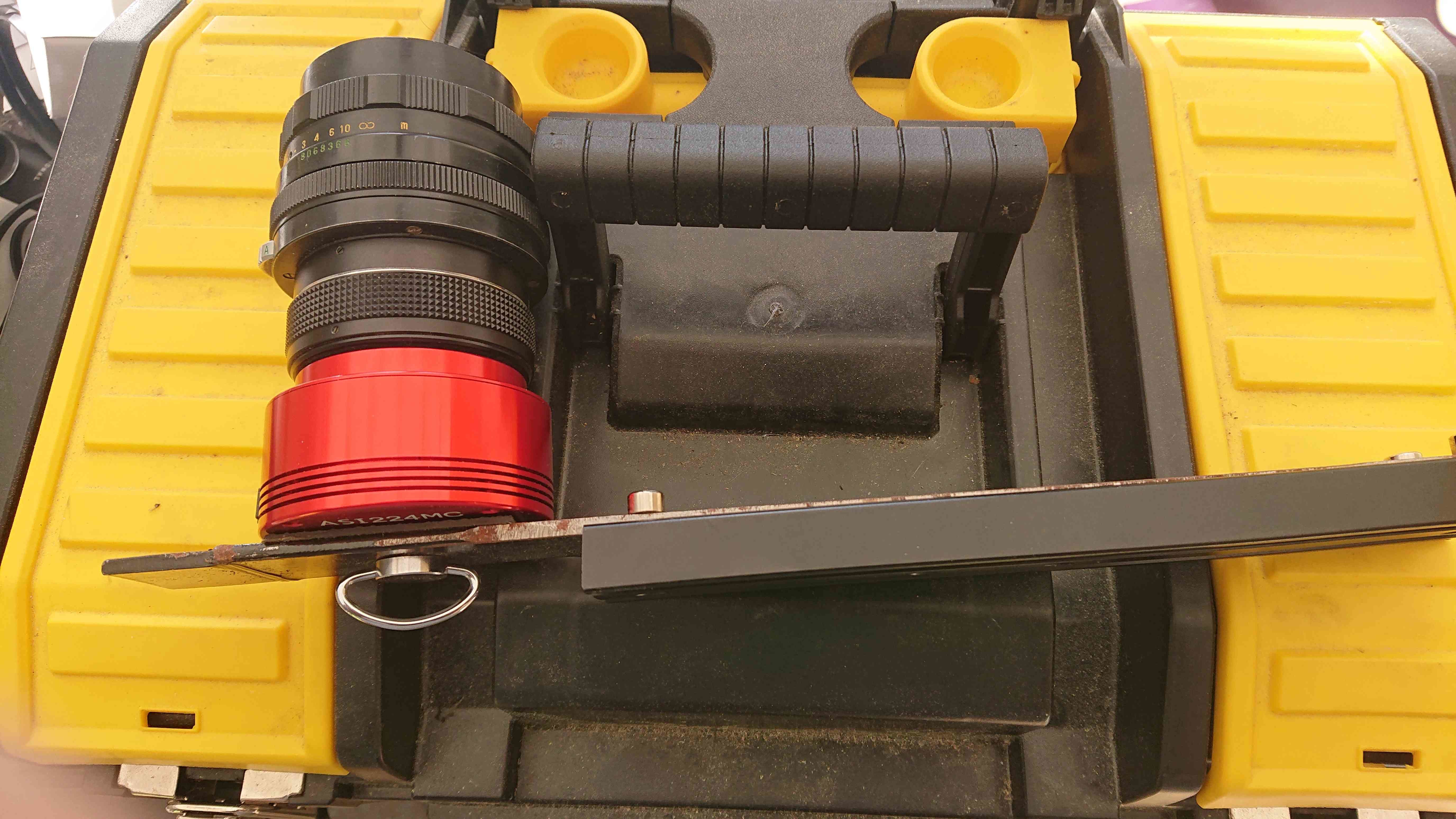

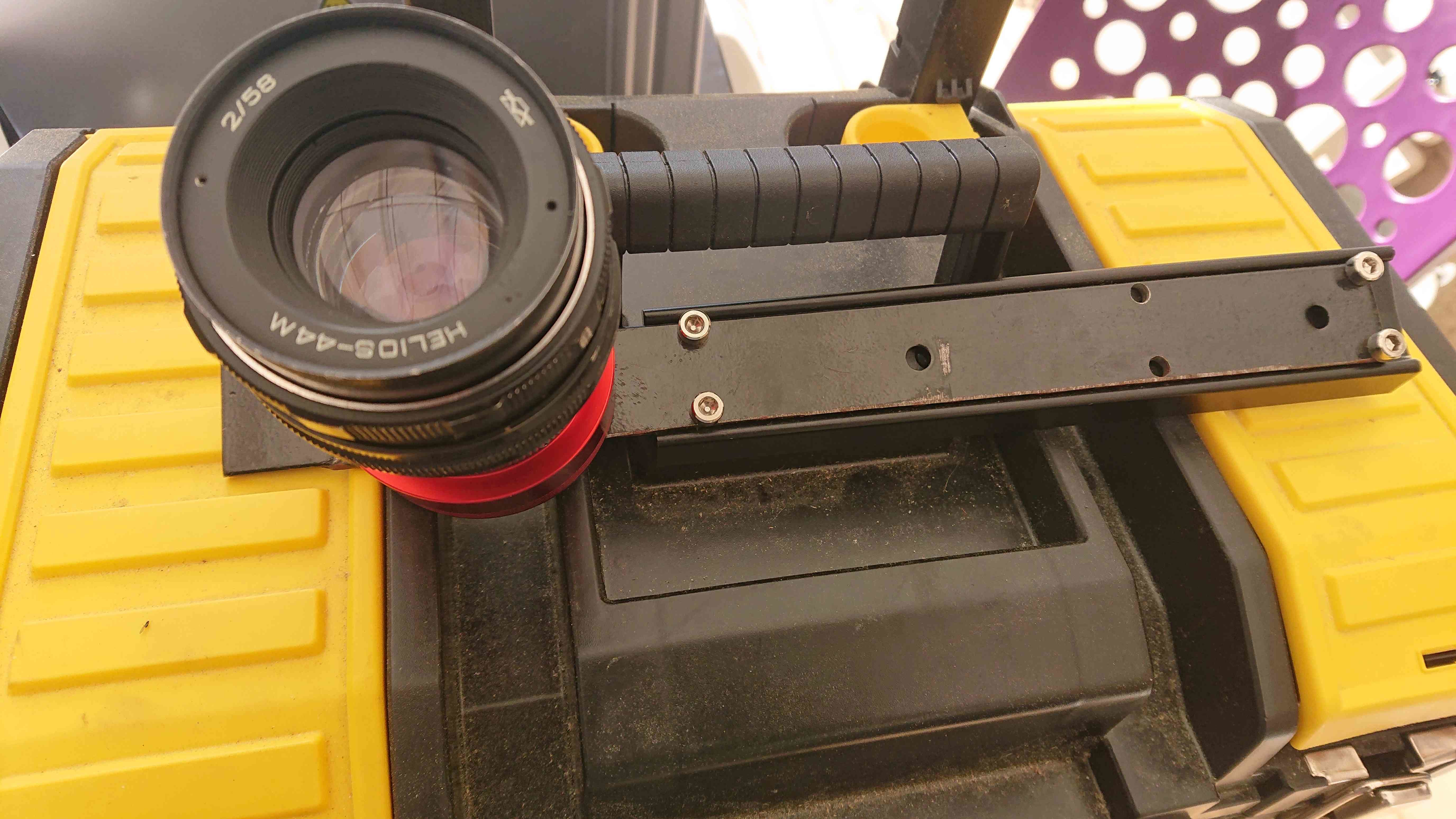

Un petit bricolage sans prétention:
Il me reste quelques objectifs en M42 et je voulais tester une adaptation sur ma petite caméra, sans me prendre la tête.
Alors je sais que le T2 et le M42 n'ont pas le même pas, mais ça "prends" sur quelques tours et si on ne serre pas comme un
bourrin, ça n'abime pas les pas, un petit tour de teflon, ça protège.
Bon, au premier essai, MAP impossible, il s'en faut de 20mm.
Je vide de son optique un vieux doubleur en m42, et Tadaaaaah! Mise au point impeccable sur les nuages!
C'est très très lumineux, et comme je suis un archi nul en optique, je n'ai aucune idée du champ, c'est très large.
L'objectif est un Helios 44/M, 2/58, je teste ça sur le ciel dès que la météo me le permet!
Vive ZWO qui a pensé à mettre un pas photo à l'arrière de la cam!

Oui, exact, j'ai déjà des adaptateurs T2>Pentax K, mais je voulais savoir ce que donnais le vieil hélios sur cette caméra que
j'ai depuis peu. Comme le M42 ne rentre que de deux ou trois filets dans le T2, je pense effectivement ne pas être pénalisé
par la longueur de l'adaptateur M42>T2 qui , lui, rentrera complètement dans la caméra. Il va falloir que je fasse une commande
groupée, car j'ai aussi de vieux objectifs Nikon et Pentax très lumineux. Merci pour la réponse.
