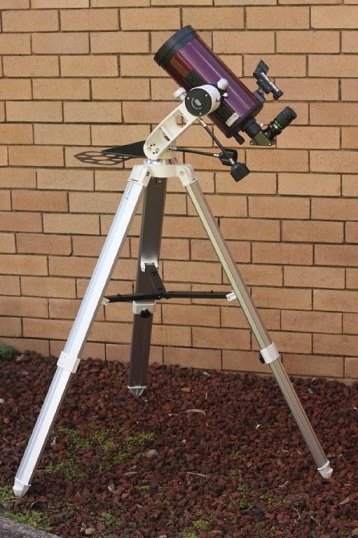

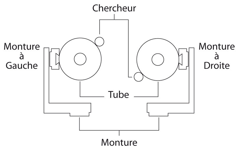

Bonjour à tous.Desireux d'investir dans un Mak 127/1900 Bresser ota,et une monture gso atz,je me trouve confronté à un petit problème.J'ai cru comprendre que il fallait tourner le tube à 90° pour le fixer du coup le chercheur est très mal placé.. comment on fait...j'avoue pas bien saisir le problème merci bien
Merci pour les réponses rapides.cool..ca tombe bien je suis gaucher.on fait comment? C'est valable avec tout les Mak?
C'est valable pour tous les Mak et Schmidt avec queue d'aronde fixée sur le tube, pour les autres formules il y a des colliers donc plus de souci.

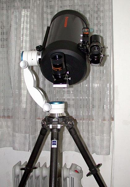

Un autre exemple avec un Celestron
