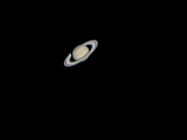

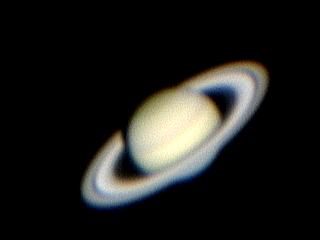

Voici deux photos de Saturne, réalisées à la même époque. Sur celle du 13 mars, les fameux "petits carrés" qui me font dire que c'est tout "pixellisé"... Sur celle du 16 mars, donc prise après, miracle: pas de petits carrés... sans que je sache pourquoi!! Et depuis ce fameux 16 mars, impossible de retrouver cette qualité, tout ce que je fait ressemble inéxorablement à celle du 13... Et ça ne vient pas de la barlow que j'ai utilisé sur celle du 13 mars, car aujourd'hui, avec ou sans barlow, le résultat à l'écran et après traitement est le même, c'est la même galère!!!:cry:
Comment savoir si je suis en mode RAW ou pas?
Quelqu'un saurait-il d'ou vient ce fichu problème?
Help...

Ah mais c'est carrément moins hideux que ce que j'imaginais !!! ;)
Y'a peut-être un soucis sur le plan technique mais je suis tenté de dire qu'il ne s'agit que de la turbulence.
Bonsoir GUY,
Ben dis donc elle est pas mal du tout ta 1ère photo je vois pas ce que tu lui trouves de moche,je ne fais pas une analyse en profondeur mais a première vue bravo!
Tu n'es pas en RAW sinon ton image serait en noir et blanc avec une trame,pour la seconde image peu être de la turbu mais il y a autre chose car on commence a voir des pixels.
Est ce que c'est les mêmes conditions,même traitement etc ?

  ALAIN30 a dit :
Bonsoir GUY,
Alain
Ah non mais la première je la trouve très réussie, si je pouvais faire ça à chaque fois ce serait du bonheur!!!
Mes problèmes commencent sur la deuxième, ou effectivement on voit des pixels, les fameux "ptits carrés" dont je me plains régulièrement, et j'ai tout essayé pour revenir au premier niveau de qualité, mais sans succès... En fait ça fait presque un an que j'y suis puisque la photo la plus réussie est aussi la dernière que j'ai réussie!!
Pour ce qui est du bining, j'ai tout essayé aussi, et je suis bien en 1x1... Non, là, je cale, j'ai fait 40 fois le tour de tous les réglages d'Iris et de la cam...
Je ne pense pas que ça vienne de la turbulence, car si je vire ma cam et Iris et que j'installe le LPI et Autostar suite, j'ai une image tout à fait nette, qui peut turbuler certes, mais qui n'est pas pixellisée comme la deuxième photo postée plus haut...
OU C'EST QUE VOUS VOYEZ DES CARRÉS??????
Elles sont quasiment PARFAITES, ces photos de Saturne :?:
PS: le bining matériel n'existe pas sur les ToUC
Moi je note une sérieuse différence de qualité entre la première et la deuxième, c'est moi qui ai fait les deux et je peux dire que le résultat n'est pas du tout le même... Mais bon, je veux bien croire que je suis trop...perfectionniste!! Ou alors la première est un miracle de perfection et la deuxième est dans une moyenne à laquelle je n'arrive pas à me faire??? Enfin bon, j'en resterai là puisqu'à priori, s'il n'y a pas de solution, c'est qu'il n'y a pas de problème... Merci à tous ceux qui ont bien voulu se pencher sur la question.
