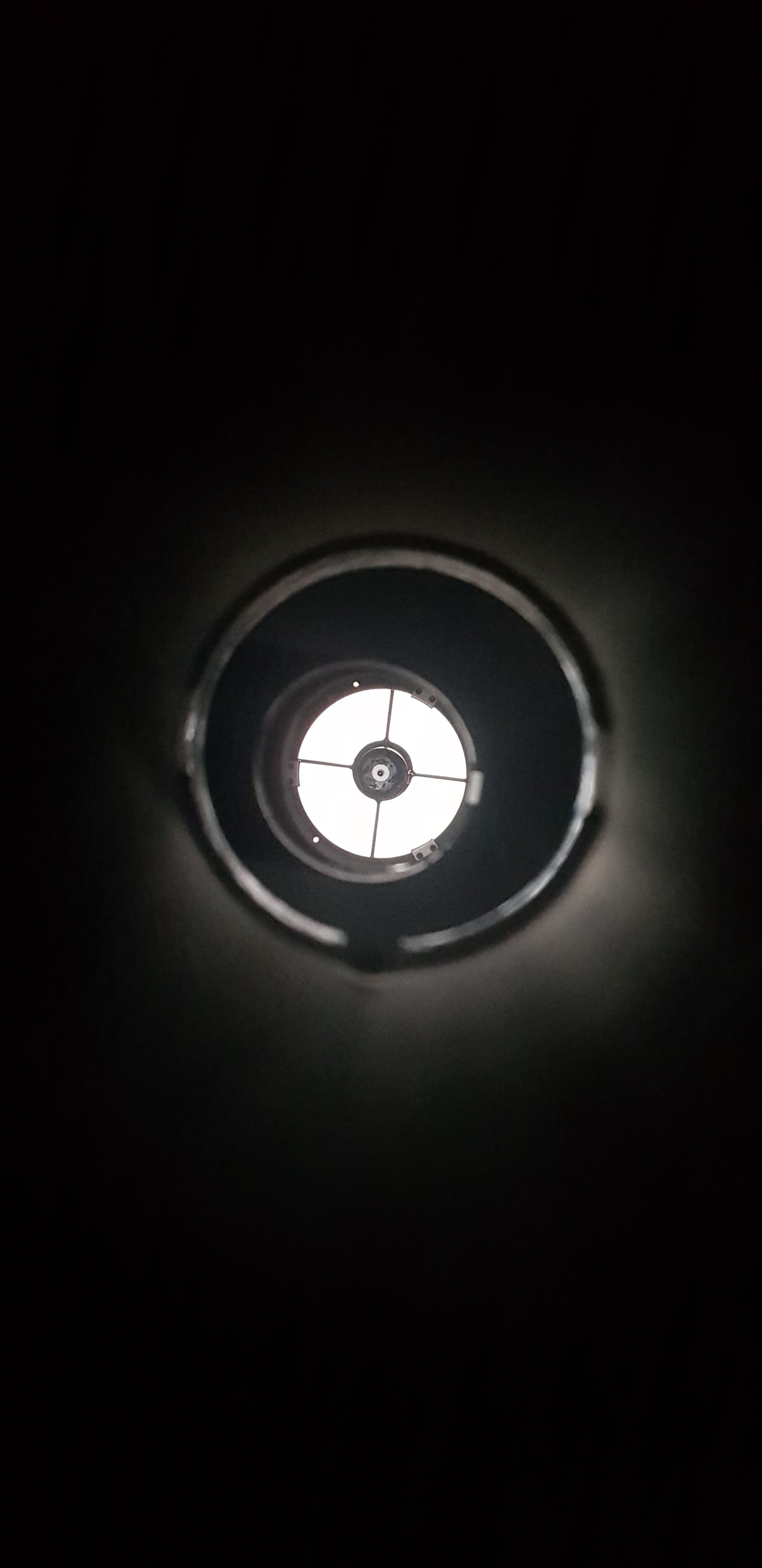

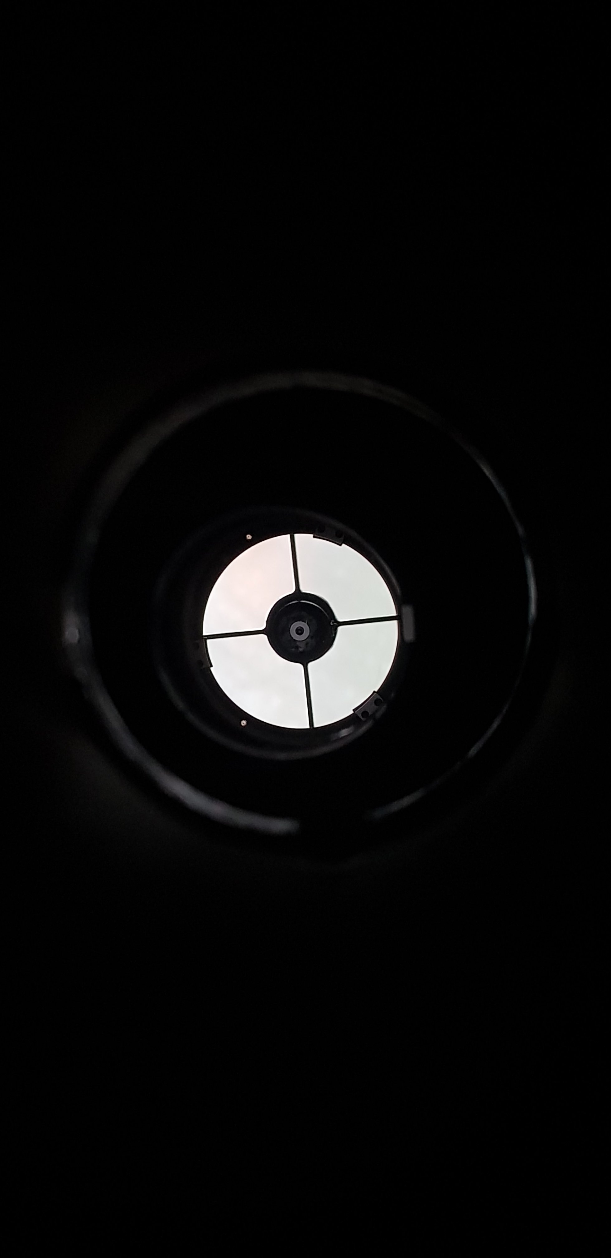

Bonjour à tous J'ai acheté un Skywatcher 130/900 EQ2 et j'ai remarqué que je n'avais pas de pastis sur le miroir primaire du coup j'ai suivi des tutos j'ai collé un œillet  sur le miroir primaire bien au centre et ensuite je me suis fabriqué un œillton un petit trou bien au milieu de 2 mm avec de l'alu collé à l'intérieur pour que ça reflète ensuite j'ai réglé le miroir primaire avec les trois vis de collimation derrière et j'ai placé le trou de l' œillton au centre de Loeillet sur le miroir primaire j'espère avoir bien faire ça merci de votre avis à tous je laisse une photo
A oui j'allais oublier merci encore grâce à  ce forum je me suis pas fait avoir en retirant le miroir primaire je n'ai pas enlever les vis latérale mais les vis de collimation et il est sorti sans difficulté comme les écrous des vis latérale ne sont pas collé au tube et son libre encore un grand merci j'espère avoir de bonnes nouvelles sur les deux photos que j'ai poster.
