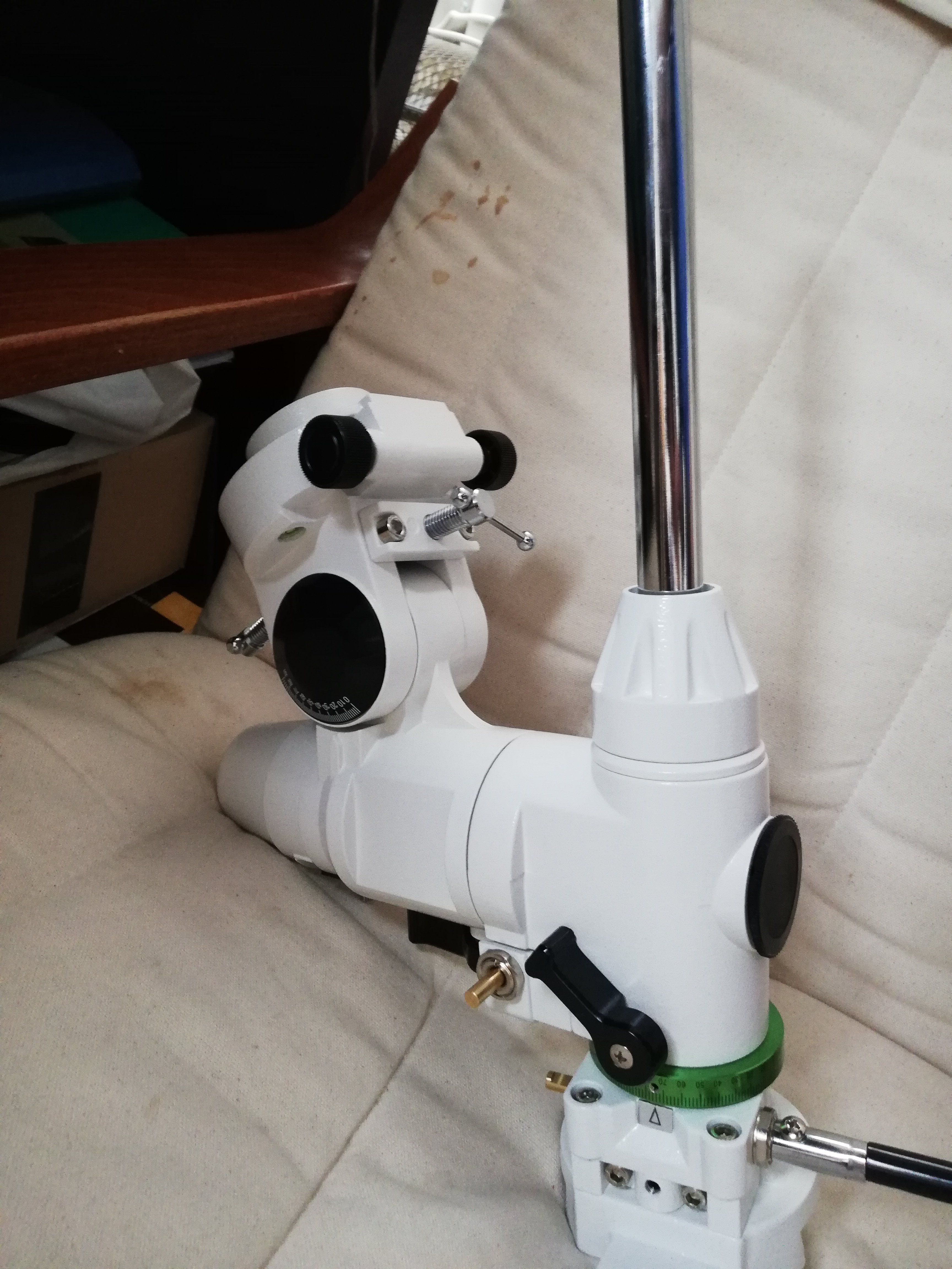

Je viens d'acquerir une monture EQ3, et souhaite régler le viseur polaire en mettant l'axe à l'horizontal. (viser un objet de jour à 500 m environ)
or les 2 vis m'empechent de le faire, ça fonctionne entre 30 et 70 deg environ.
Du coup si je voulais observer des antilles par exemple, et ben je pourrais jamais viser la polaire qui est à 15 deg environ
pouvez vous m'aider ? dois je retourner l'article au vendeur, un magasin parisien  ?
merci

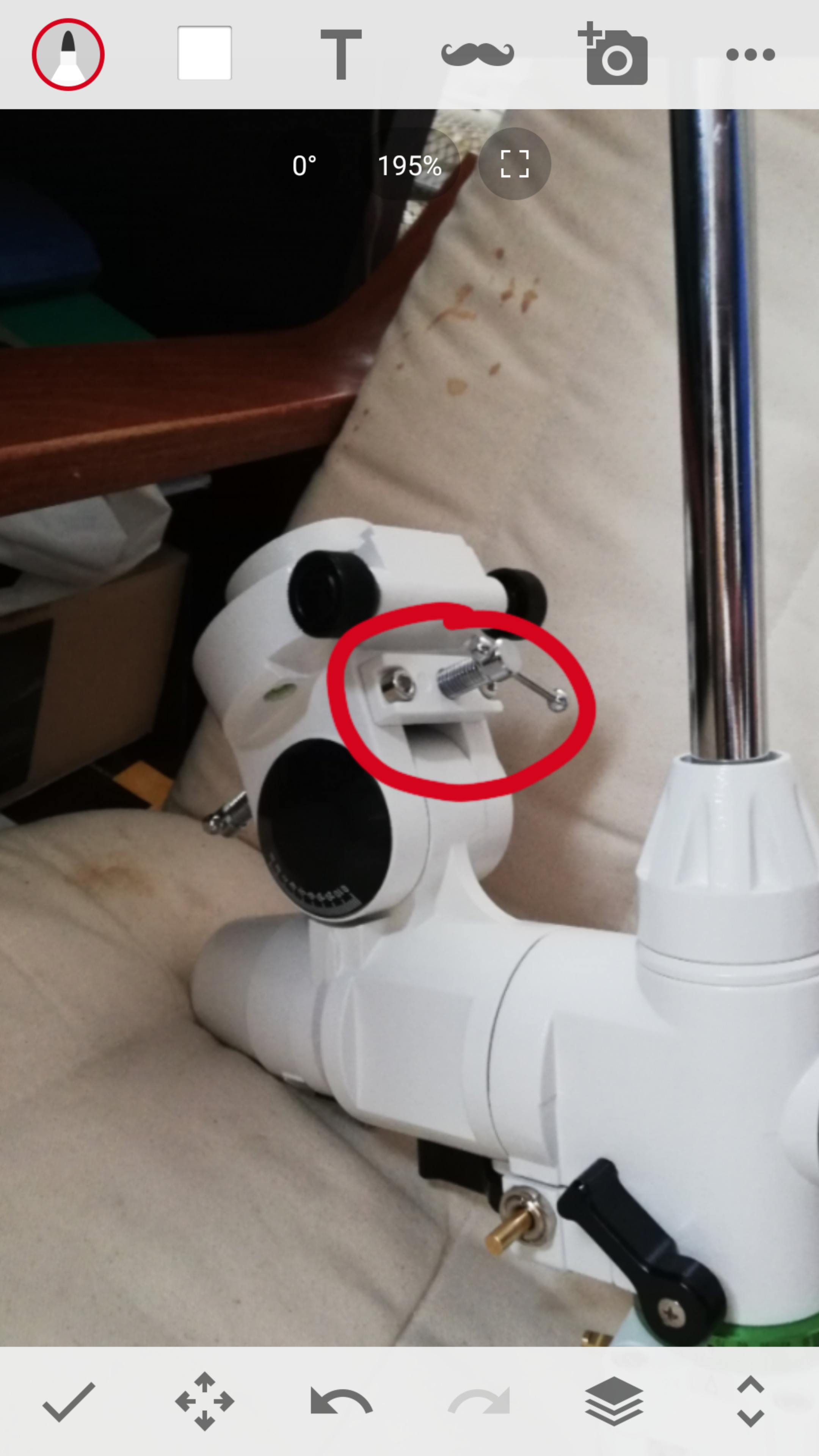

Il te suffit d'enlever la plaque rectangulaire avec une clé Allen qui est au niveau des molettes azimut. Je ne sais pas si tu a réussi à me comprendre XD.
Une photo est plus parlante.
Cette plaque enlevée te permettra de descendre à 0°
Par contre petite précision. Si tu enlève la plaque tu ne pourras plus te servir de la vis. Ceci dit cette dernière te sert uniquement à retenir ta monture au cas où...
Je vais tester, et la remettrai ensuite, car ne plus pouvoir se, servir de la vis, je ne vois pas bien comment régler ensuite la latitude.
La vis de l'autre côté te permet de monter. La vis que tu vas "enlever" te permet juste de maintenir ta monture au cas où que l'autre lâche.
Il y a 2 heures, yfficroma a dit :
Bon ça coincé toujours.. La plaque tient la vis, qui pousse la ou je veux, aller.. On va réfléchir, merci, en tout cas . 😀
As-tu pensé à desserer la vis sans fin vers le viseur polaire? (Celle qui te sers à monter en lattitude?)
Ça y est j ai tout desserte, et en forçant doucement, j ai incline sur l axe polaire à l horizontal. 3 deg.... Le jeu initial est serré. Il faut roder, on va, dire... Merci de ton appui,.. L idée du démontage de la plaque m à permis de regarder dedans, mise en station ce we, à la campagne... Un parisien
il y a 28 minutes, yfficroma a dit :
Pas de souci!  Le principal c'est que ça marche 👍
