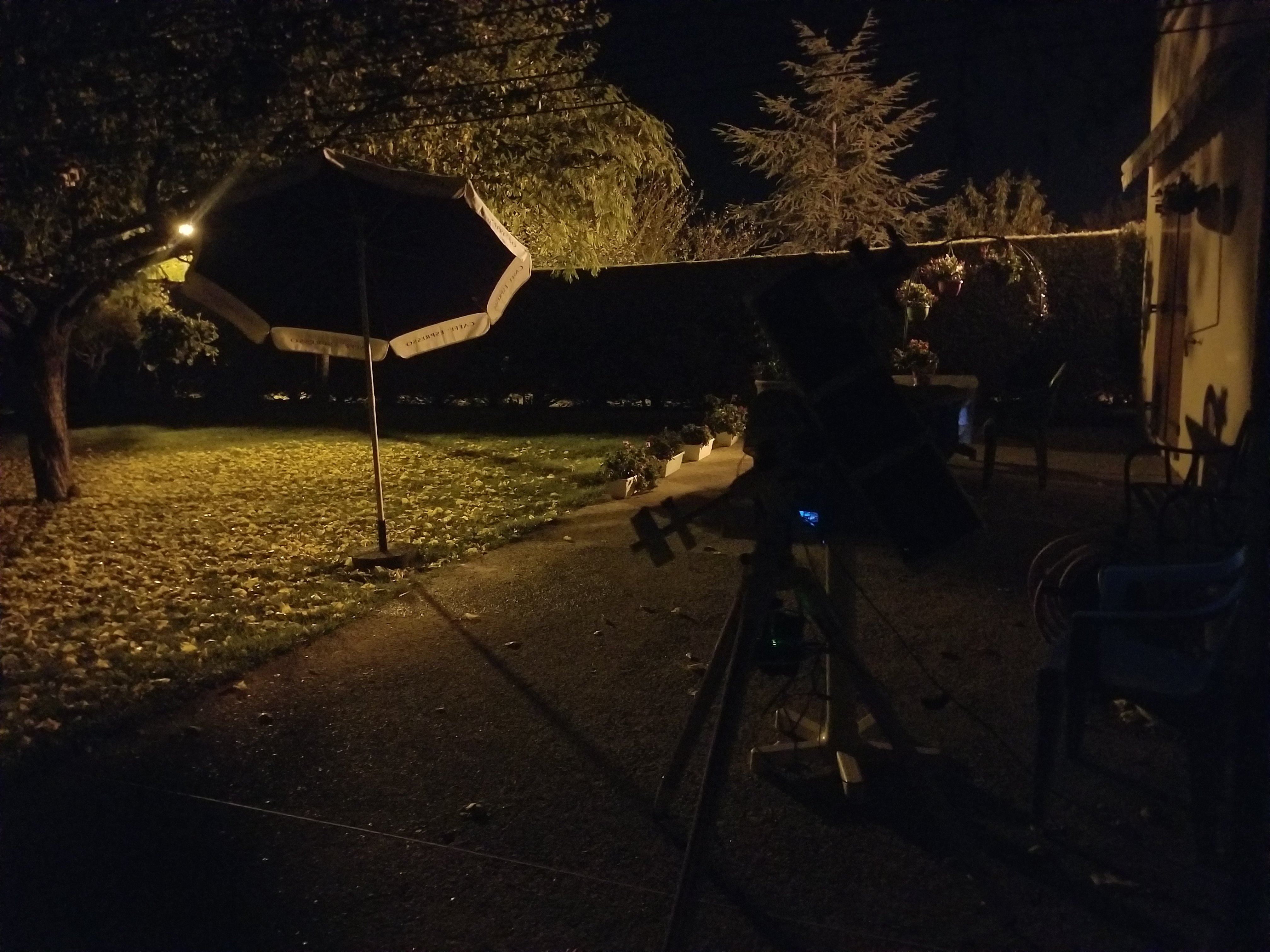

A ma grande surprise, une petite fenĂȘtre de tir c'est dĂ©gagĂ© lundi soir .. C'est parti on sort le matos !🔭
J'ai voulu essayer la technique des "poses courtes" avec la ASI 224MC ( généreusement détaillé sur ce forum ). Je laisse donc le Canon de coté et je sort la petite caméra.

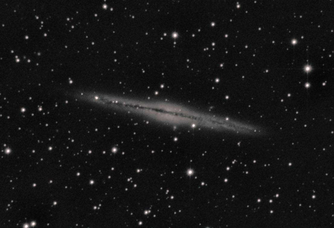

La cible , NGC 981 , premiÚre fois que je sort du catalogue Messier ( je débute encore dans le domaine de l'astrophoto ), les conditions ne sont pas idéales , forte humidité ( entre 80-90% ), seeing pas dingue ( 1.45" si mes souvenirs sont bon ), lampadaire à cÎté ( judicieusement masqué par un parasol ).
On Ă  connus mieux mais je reste relativement confiant !
Les conditions :
3h de poses , environ 2000 x 5s + DFO
Le tout dans DSS ( qui à mis à mal mon ordinateur 😅 ) , traitement photoshop.
Je me retrouve avec une image trÚs fade, sans couleurs, avec beaucoup de difficulté pour la mettre valeur.

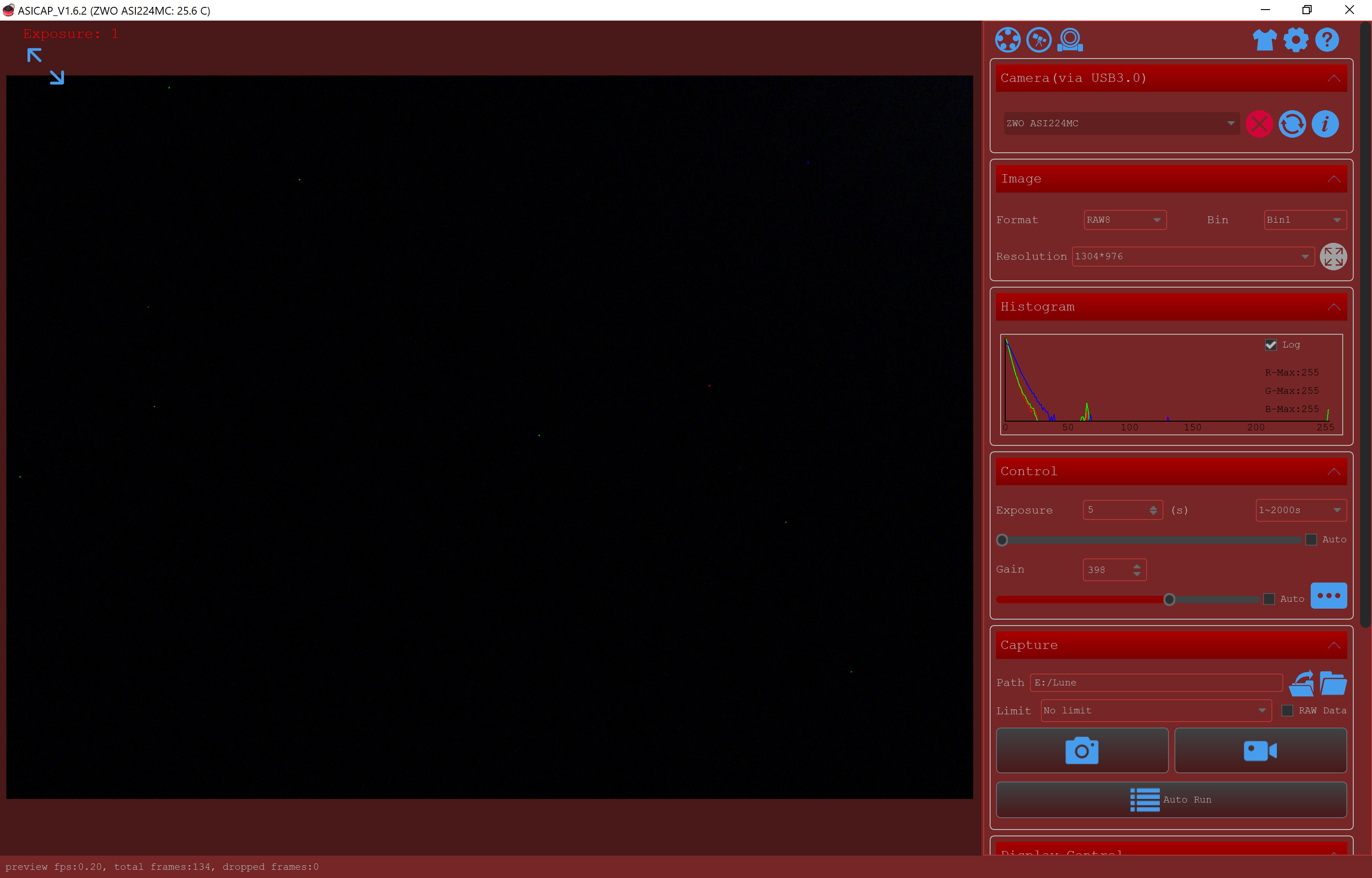

Pour faire mes acquisitions j'avais coché la case " RAW data"  sur le logiciel ASICAP, et je pense que ça a eu pour conséquence de débayeriser les images.
D'oĂč ma question .. Ai-je vu juste sur la raison du problĂšme ?
Et pour finir,avec quels réglages faites-vous vos acquisitions ? RAW8 / RAW16 - RAW data ou non ? les images sortiront-elles toutes en PNG ?

Deja,tu devrais capturer en .ser et pas en .png et utiliser siril pour le traitement (comme la majorité des gens qui font de la pose courte)
et ,quand j'utilisais la 224,je capturais en 16 bits

Je vais attaquer avec le 16 Bits alors ;)
Il est vrais que SIRIL m'impressionne un peu .. Je trouve DSS beaucoup plus intuitif. Il y a une vraie différence entre les deux pour le pré-traitement ?
Saurais-tu oĂč on peut modifier de format dans ASICAP ? et le problĂšme est bien dĂ» Ă  la case " RAW data " ?

Essaye d'ouvrir un raw avec siril en cochant debayerisé pour voir si tu as des couleurs :)
Pour Siril c'est assez simple une fois que l'on a mis les mains dedans il y a Sirilic qui aide bien aussi a automatisé
tu peut faire un essai vite fais sur une partie sans dof pour voir si t'as la couleur d'abord tu les converti (avec l'onglet conversion) il te crée une sequence que tu aligne et empile
