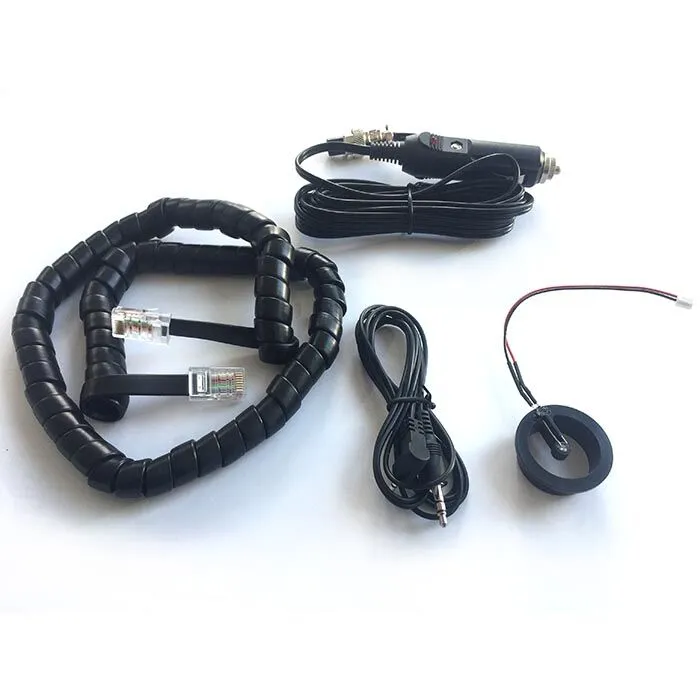

Salut mimmo,
Je pense que le câble RJ45 fourni connecte le nouveau MCB au contrôleur manuel.
Pour cette mise à niveau, vous utilisez l'USB pour vous connecter au PC (à 115 200 bauds).
Il est possible de construire un câble RJ45<>PC, mais vous devez convertir la sortie TTL du câble RJ45<>HC en RS232 ou USB pour le PC.
(C'est ce que fait EQDIR, mais avec une allocation de broches différente.) Le RJ45<>HC fonctionne à 9 600 bauds.
Hi mimmo,
I think the supplied RJ45 cable connects the new MCB to the handcontroller.
For this upgrade you use the USB to connect to the PC (at 115200 baud).
It is possible to construct an RJ45<>PC cable, but you need to convert the TTL output on the RJ45<>HC cable to RS232 or USB for the PC.
(That is what EQDIR does, but with different pin allocation.) The RJ45<>HC runs at 9600 baud.
The Upgrade Kit includes:
  • New Motor Control Board
  • New Face Plate
  • New Power Cable
  • Replacement Hand Controller Cable
  • Camera Shutter Release Cable
  • Replacement Polarscope LED

Bonjour, merci pour votre réponse,
mais mon problème est survenu précisément à cause de la différence
entre db9 et rj45 pour hc.
mais si vous me dites que le kit est constitué comme sur la photo,
alors je suis prêt à y aller.
as-tu quand même acheté le kit chez FLO ?
Merci
Hi mimmo,
No, I have not bought this upgrade kit.
I live in Australia and was involved in the early EQDIR interface.
The photo is from this website in Australia:
https://www.siderealtrading.com.au/product/neq6-pro-motor-control-board/
In Europe, it may be different but look at:
https://www.firstlightoptics.com/sky-watcher-mount-accessories/skywatcher-replacement-motherboard-with-usb-for-eq6neq6-pro-mounts-inc-non-usb-models.html#about_this_product
A reviewer says that the cable is supplied:
Good luck!!!
Nice Upgrade to and Atlas EQ-G or EQ6
29 December 2022  |  Steven
I replaced my Atlas EQ-G motor controller with this and am very pleased with it so far. It will add a power locking connector, SNAP DSLR port and a USB port to the mount. it still has the hand controller port but its no longer a 9 pin din its a RJ-45 connection which a coiled cable is supplied for your hand controller. There is a Cigarette lighter 12v cable included as well, for the new threaded power connector. The Polar LED connector on the motherboard is different and it comes with a replacement LED assembly you pop in to replace the original. It does change the sound of you RA and DEC motors to a whirl sound as they spin up, its a unique sound. I installed this on a Rowan Belt modded unit so the whirl sound could get drowned out with the original grinding of the original configured gears, I think you would still hear a difference. But this is just an observation not a compliant, I assume the stepper motor pulse are different to make the sound. This should work for several of the EQ6 models, it looks like its an EQ6R board mounted to a square plate, for the Atlas it is white and your mount is black, no biggie for me and it helps me differentiate my non Rowan Atlas and this my Cadillac modded unit. I think I will go ahead and get one of these for my older Atlas too, the built in USB and threaded power is nice. Thanks...

Bonjour, la carte mc015 vient d'arriver, je précise qu'en remplaçant l'ancienne carte eq6 par la mc015, elles sont fournies avec un câble d'alimentation, un câble de connexion de la commande manuelle, et un éclairage LED pour la lunette polaire, bref , tout est là, et les dip switch sont toujours déjà configurés pour neq6 pro.
