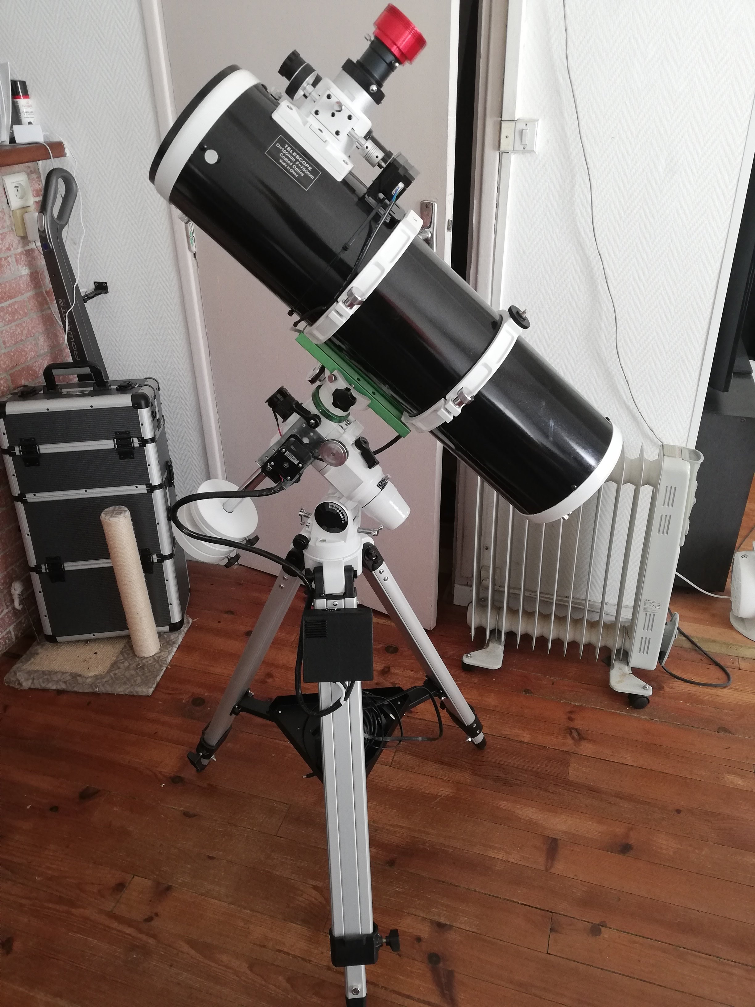

- un tube 150/750 Skywatcher sur monture NEQ 3-2 (230 €)
- ASI 224 MC (neuf 260 €)

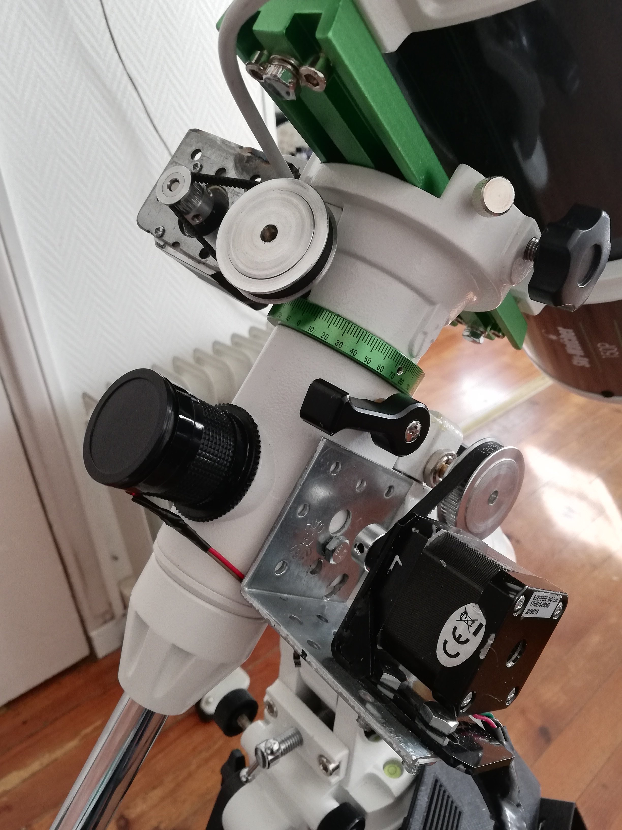

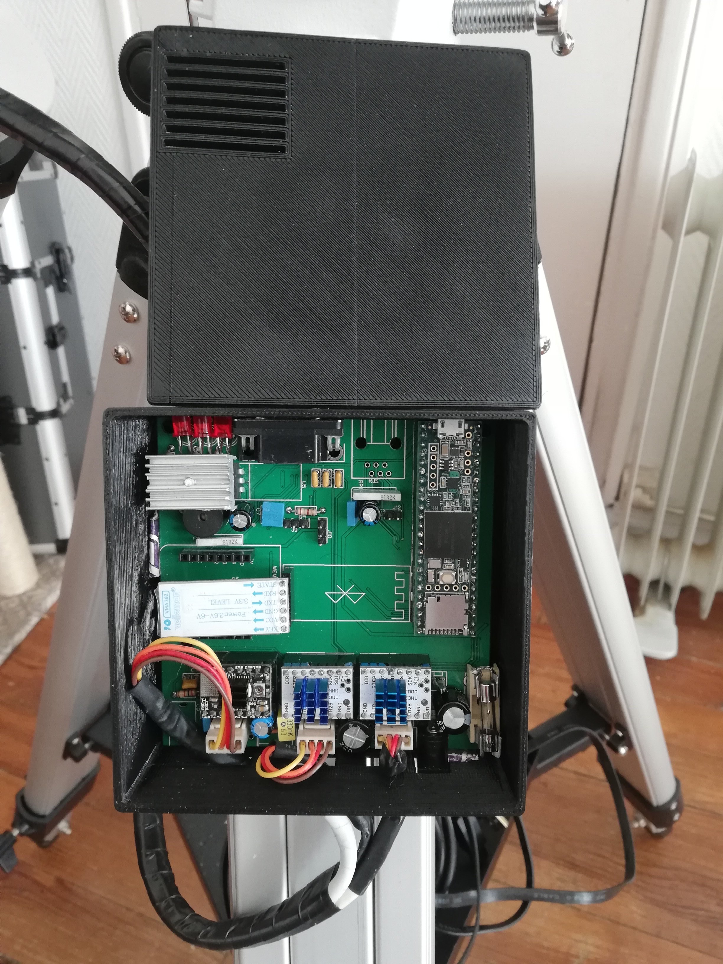

- Système GOTO maison basé sur ONSTEP  (environ 100 €) :
  Teensy 3.6
  2 x Nema 17 400 pas DEC et AD + TMC2130  ratio 3:1 (poulie 60 dents et 20 dents)
  Nema 17 200 pas Focuseur
  connexion Bluetooth HC-05
  circuit imprimé basé sur MaxPCB avec des modif en fonction de mes besoins, réalisé  sur EasyEDA est fait imprimé par JLCPCB pour 2€ les 5

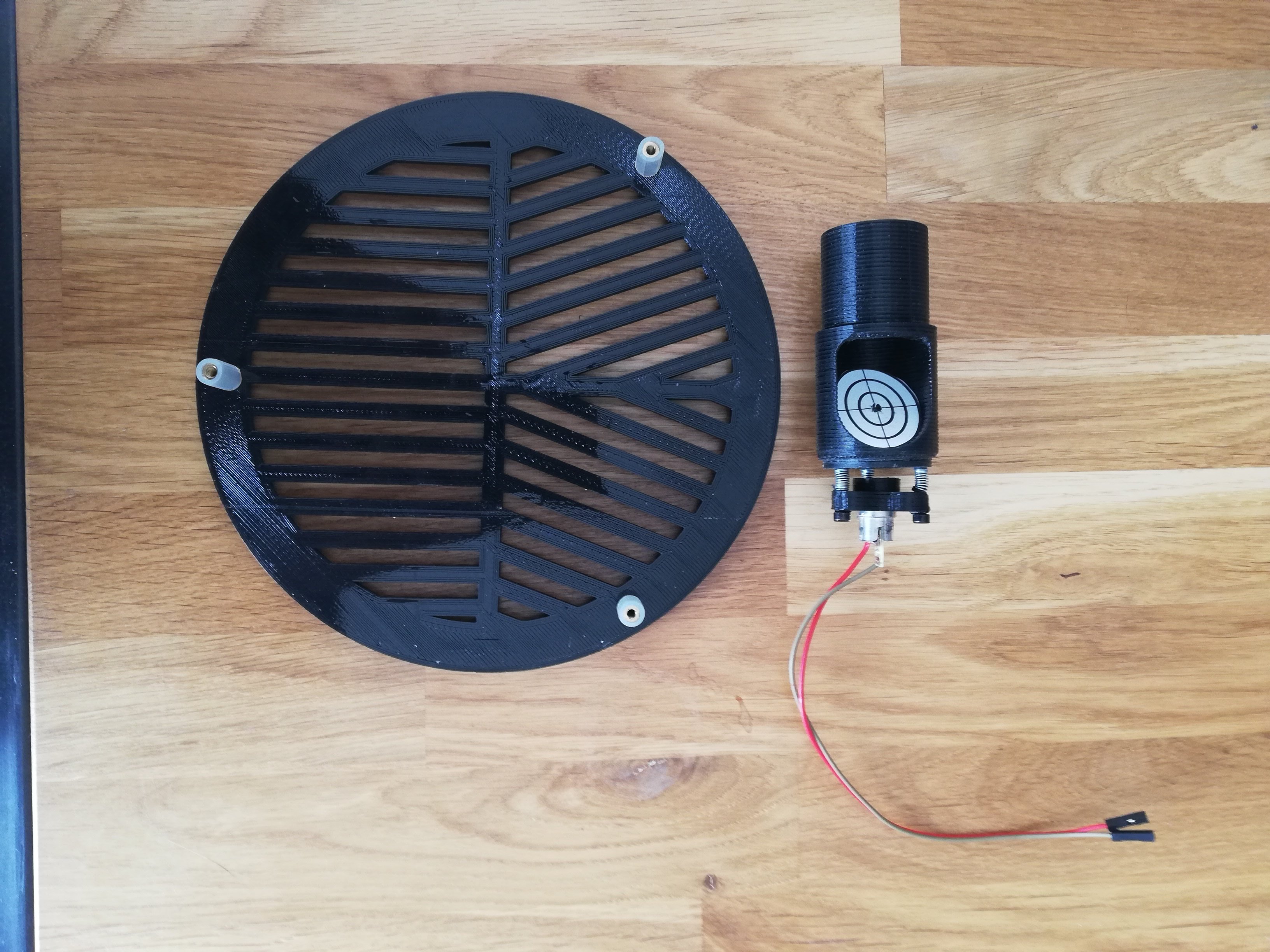

- Collimateur laser maison  impression 3D et pointeur laser pour chat (5 €)
- masque de Bahtinov impression 3D

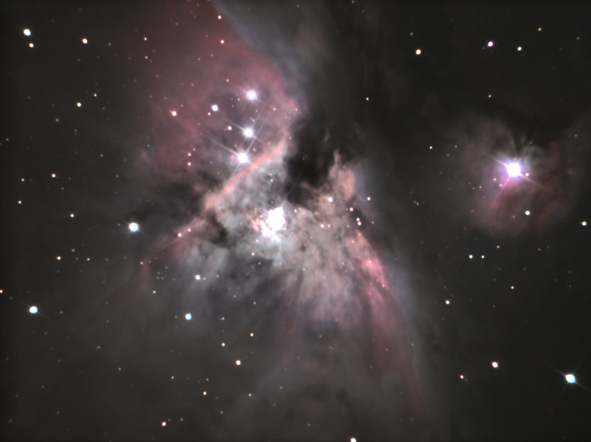

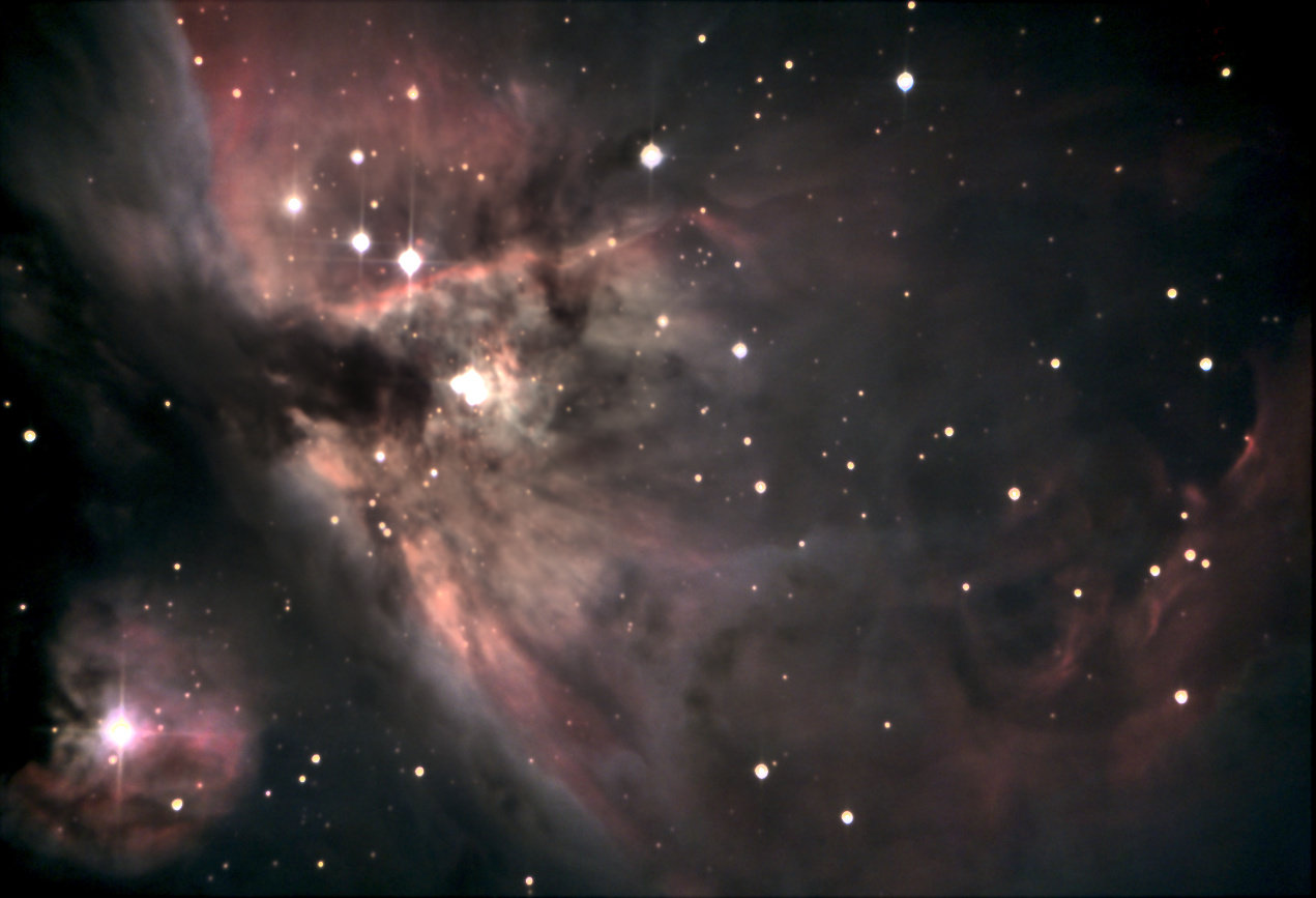

Et Voici mes deux dernier session du cœur de M42
25 décembre 2019
2000 x 1s à 300 de gain (33 min de pose) avec ASICAP
pré-traitement  SIRIL (empilement par somme)
traitement Darktable
3000 x 1s à 300 de gain (50 min de pose) avec ASICAP
pré-traitement  SIRIL (empilement par moyenne avec rejet des pixel déviants)
