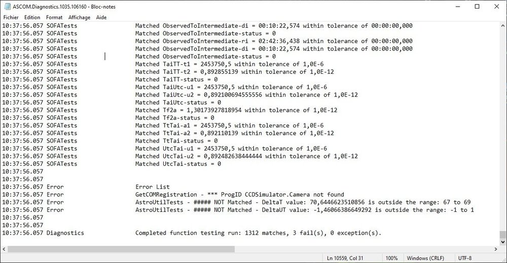

Nous avons testé les ports USB , le switch, la raquette, la version cdc, les câbles, les paramêtres ascom, etc rien à faire il a les messages :

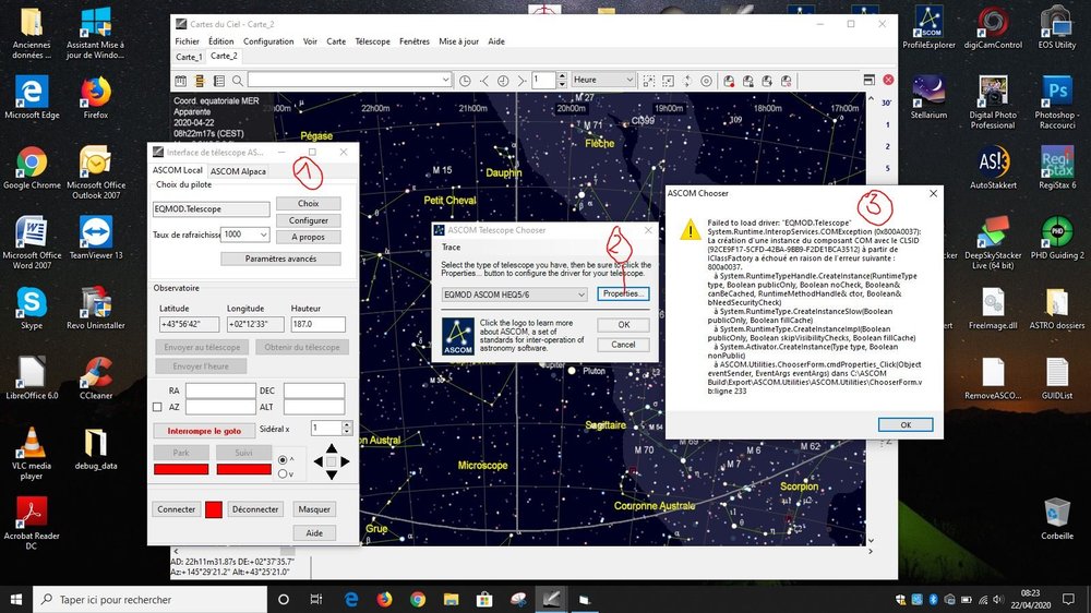

le pilote ascom rapporte une erreur dans carte du ciel au moment de connecter la monture.
EQMOD run time error 55 file already open après fermeture de cdc.
Dans carte du ciel, télescope, connecte le télescope, configurer, la fenêtre réglages EQMOD ASCOM ne s'ouvre pas et message erreur s'affiche.

Ce message dit qu'Eqmod ne s'est pas enregistré dans ASCOM. En général ça indique que le registre d'ASCOM est tout pourri.
Il faut désinstaller tout ce qui concerne ASCOM, la plateforme et tous les drivers surtout tout ce qui concerne Eqmod.
Ensuite télécharge, dézip et exécute le programme RemoveAscom en bas de la page https://github.com/ASCOMInitiative/ASCOMPlatform/releases/tag/Build_2695
Puis redémarre le PC, installe la plateforme ASCOM 6.4sp1.
Et ensuite la dernière version Eqascom V200q depuis https://sourceforge.net/projects/eq-mod/files/EQASCOM/

L'erreur 0x800A0037 signifie qu'un fichier est déjà ouvert et donc il ne peut pas être réutilisé. Excuse moi mais j'avais pas remarqué que tu mentionne l’erreur 55 dans ton premier message, c'est un peu la même chose.
Avec EQMOD ça vient souvent d'un fichier de configuration pourri.
Il faut effacer toute la configuration d'EQMOD.
Voir ici: https://www.pierro-astro.com/images/fichiers/FichePratiqueEQMODErreur55.pdf
Par TEAMVIEWER je viens de lui faire l'opération, nous n'avons plus de message d'erreur, mais ce soir il va connecter à la monture pour vérifier.
