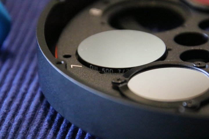

J'ai présentement une roue a filtre ZWO 8 position et je compte changer mes filtres ZWO 31mm non montés par des Chroma.
Les ZWO ont 2mm d'épaisseur et les Chroma 3mm.
Présentement mes filtres sont monté avec les anneaux qui vont autour des filtres et non avec les petites rondelles rouge.
Ceux qui on mis des filtres de 3mm avez-vous utiliser les anneaux ou les rondelles ? Ou peut importe tant que le filtre tien en place !
D'après ce que j'ai pu lire, les visses M2 de 4mm seraient trop courtes, donc à changer.

Salut
j’ai la raf zwo 36mm non monté
j’ai mis des filtres chroma de 3mm et des baader de 2mm
je n’ai pas eu de mal à les installer
qu’entends-tu par anneaux, je vois bien les rondelles en plastique mais pas d anneaux chez moi
Si je ne fais pas erreur c'était les anciennes versions qui venait avec de petites rondelles rouges à mettre sous les vis pour maintenir les filtres.
Mais suite a certains problèmes de réflexion avec les filtres ZWO ils ont changer les rondelles rouge par des anneaux noir qui font le tour du filtre au complet.
Donc, en résumé tu as installer les anneaux noir sur tes Chroma ?

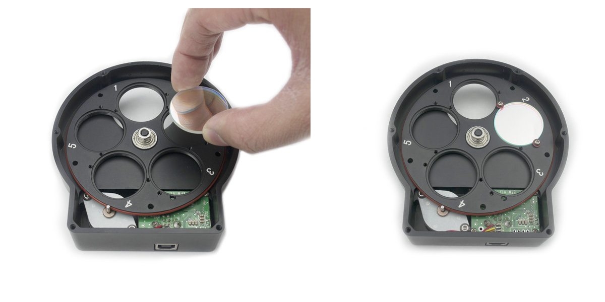

Quand me mentionne les anneaux c'est eux https://astronomy-imaging-camera.com/product/zwo-filter-masks
Et les rondelles image de droite Wheel-31mmFilter.thumb.jpg.ceea6c5884a094da388b5bd0c8c6e302.jpg
J'avais vu que certains avaient utilisé les anneaux noir et les anneaux n'arrivaient pas à plat sur les filtres. Je souhaite seulement ne pas avoir de problèmes, au prix que l'on paie notre matos ;) post-232183-0-47034500-1584370077.jpg.a2a201905308693338dc54f579b2d04c.jpg
