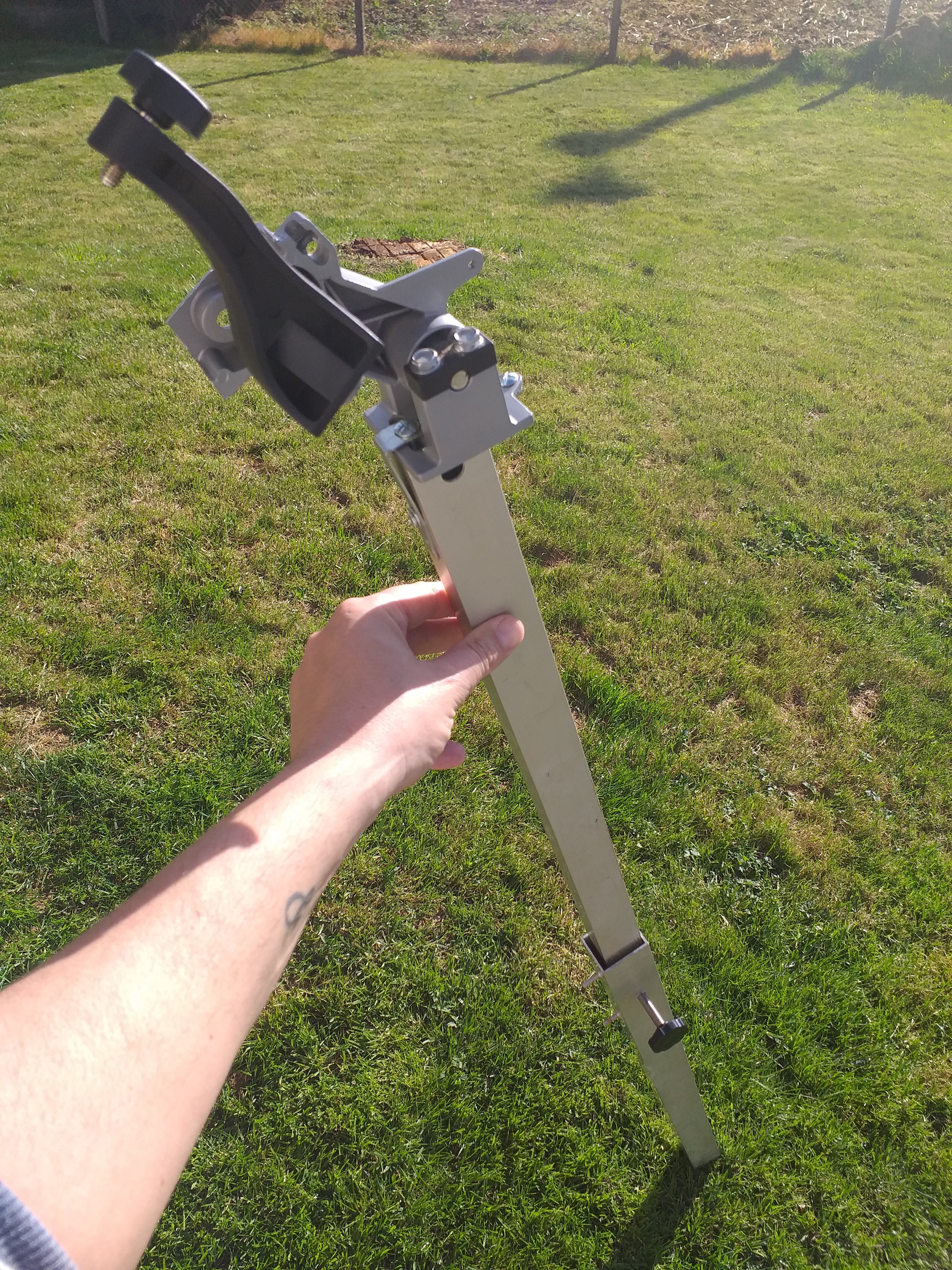

Un petit post pour vous montrer mon petit mono pied fabriqué cet apres midi qu'avec du matériel de récupération.
Hauteur mini environ 1m et maxi environ 1,90m
(Hé oui vu ma taille j'ai pas le choix de monter 😋)
Je suis parti sur une base de barre de rallonge de salon de jardin en alu. Un perçage et taraudage en 10mm pour la vis de maintien de rallonge.
Support base via une vieille table de découpe pour meleuse de 125.
Quelques vis et découpes et le tour est joué.
Une bonne rondelle en plastique dur pour pouvoir faire un balayage en douceur sous l adaptateur.
Cordialement,
J.J.

Pour pointer plus ou moins haut dans le ciel tu inclines plus ou moins ton pied ?

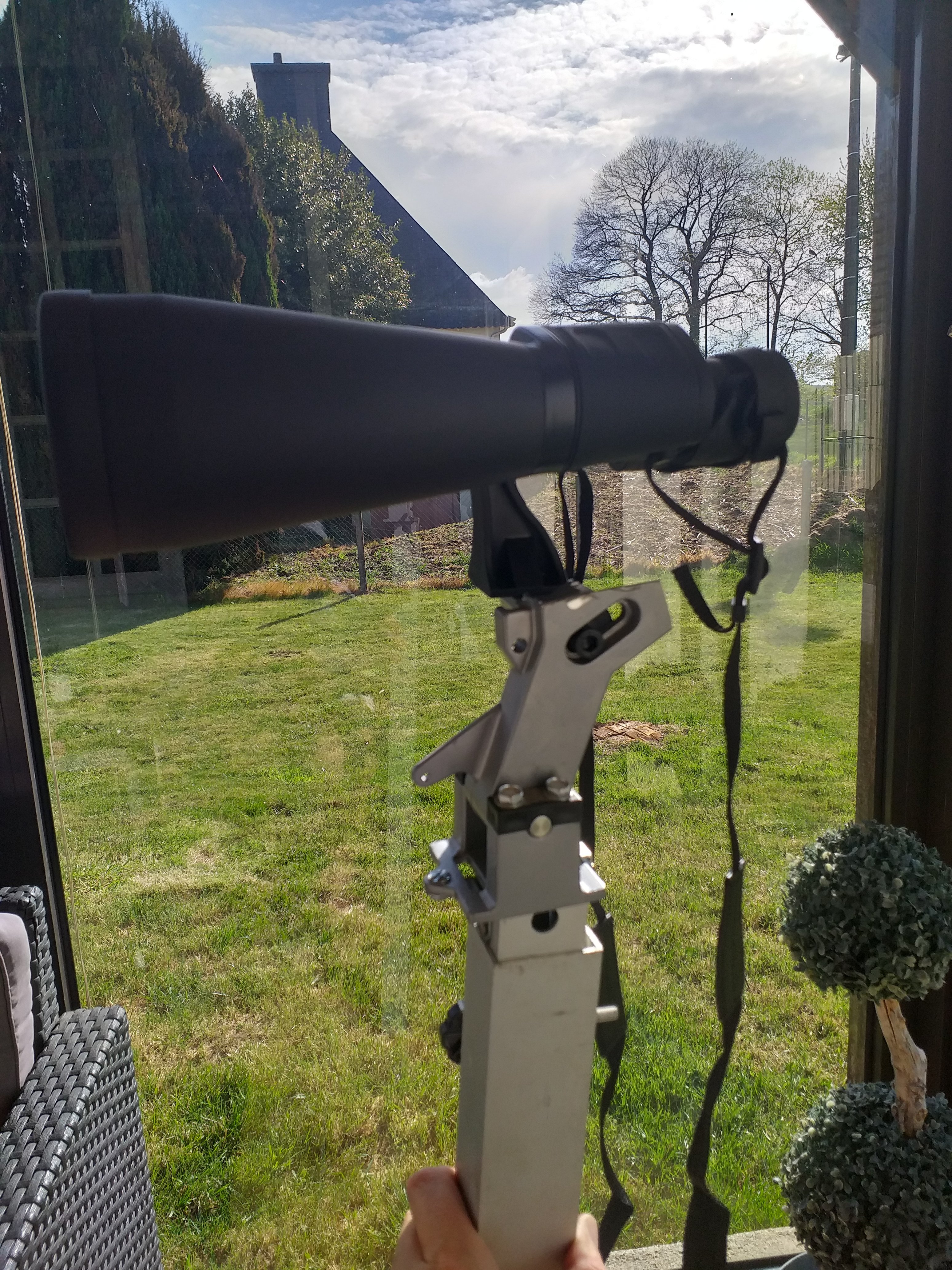

Ce sont des 25×100 ces jumelles ?
Bonsoir le nordiste,
Pour pointer c'est le système de mon ancien plateau de meleuse qui peut balayer en vertical. J'ai réglé la dureté via une rondelle plastique épaisse pour l'horizontale.
Le pied peut simplement être maintenue, ou "planté" dans un carré acier sur pelouse.
Merci de ton compliment en tout cas 😉
Les jumelles sont des 15x70 orion.
Je trouve un bon rapport qualité prix.
