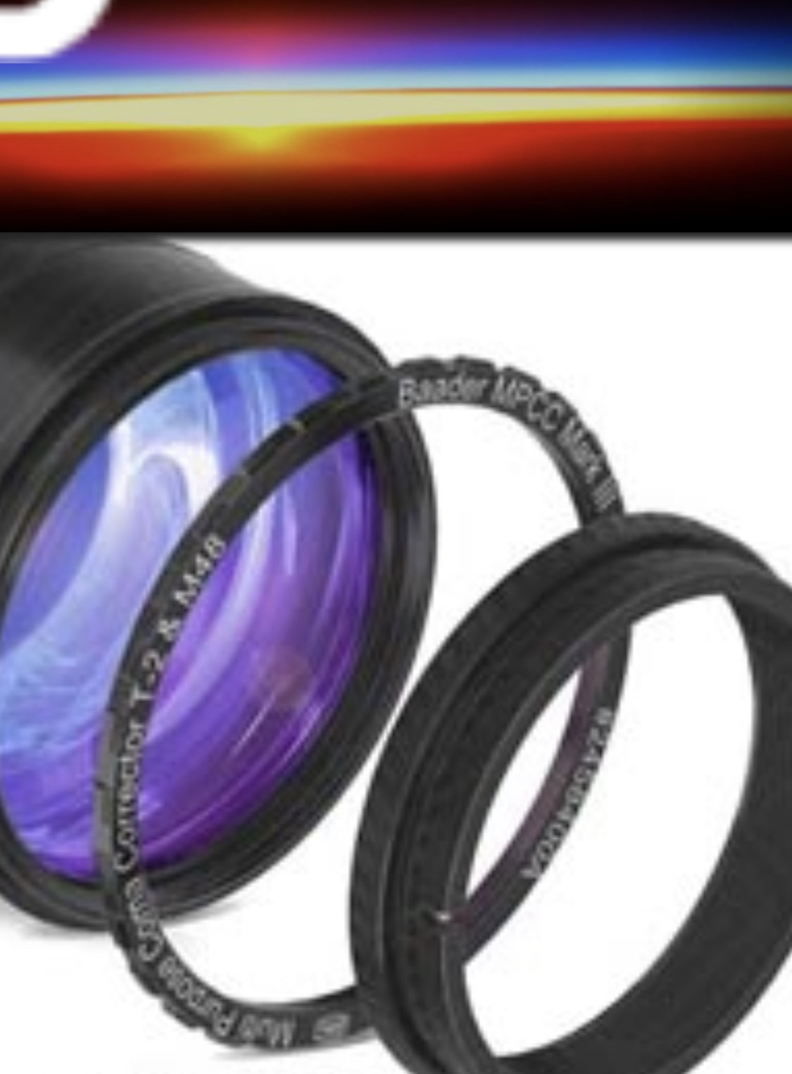

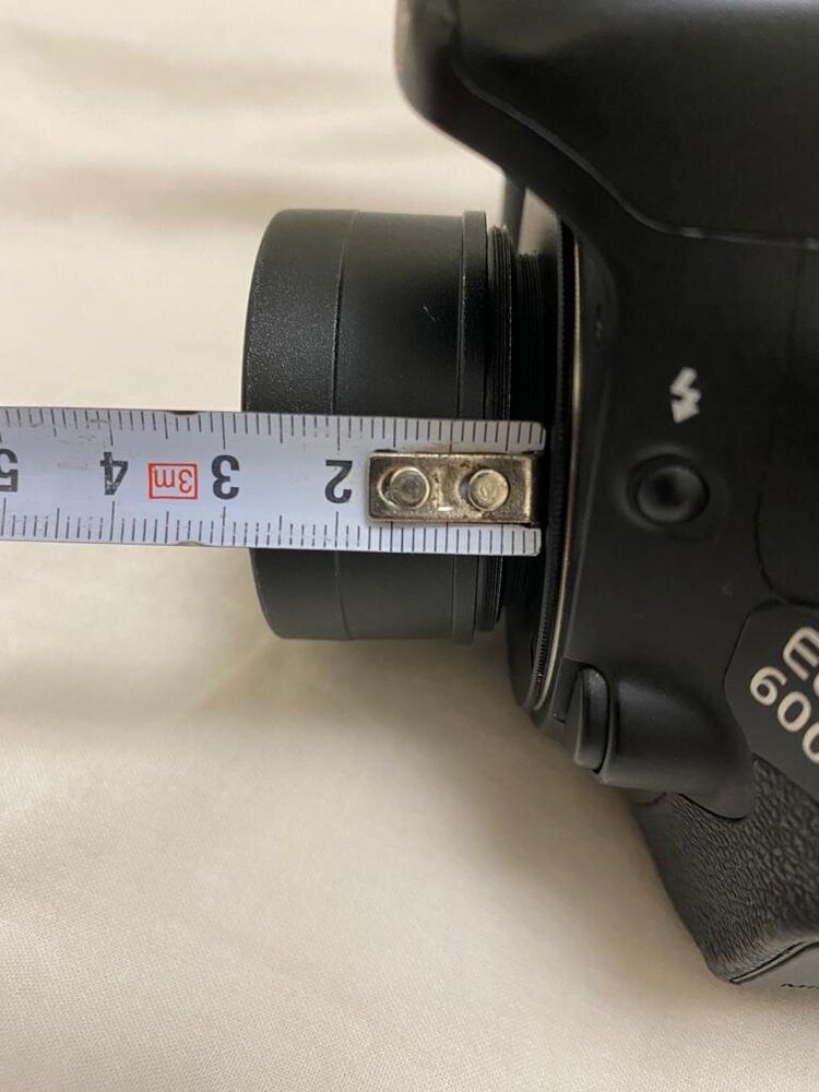

j aimerais qu on m explique que dois je mettre,installer sur mon apn canon 600 d en m 42.
car j’ai toujours du coma (beaucoup moins certe,mais toujours)
on me dit de mesurer mais faudrais toucher le capteur et j suis pas chaud 😅)
sinon je me fis à ce que je vois un peu partout sur le net, soit 44 mm de distance entre le capteur et la sortie de l apn.
sachant que le correcteur coma doit ĂȘtre 1 55 mm soit,il faudrais une rallonge de 11 mm!
et moi je n ai pas e rallonge de 11 mm! Elle est de 7-8 donc il me manque 3/4 mm !
il me manque donc environ 4 mm mais malheureusement je n est pas le spacer fourni car il est d occase.
ou je peux trouver ça (si c est ça la solution)?
La bague toute fine j en pas besoin n est ce pas c est pour m48
