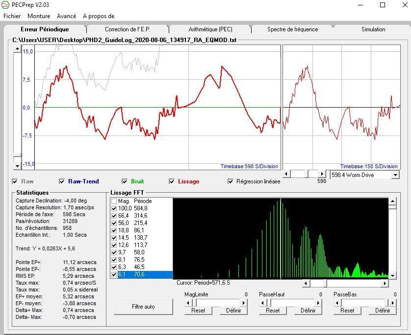

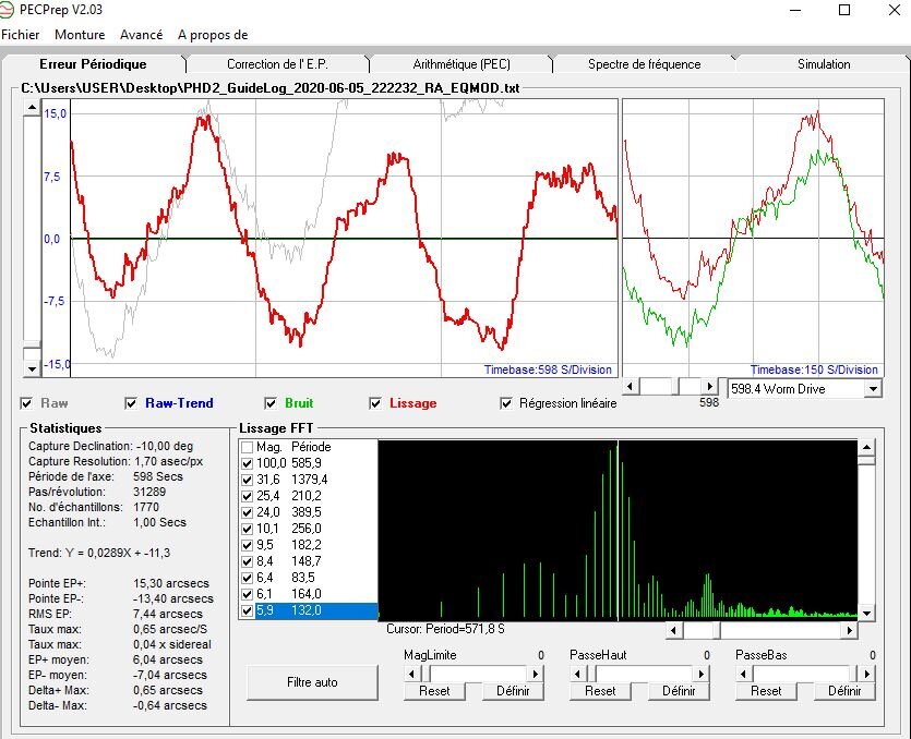

monture LXD 75 et newton SW 130/900 de 2008, CCD atik 16ic de la meme année, filtres Ha et OIII. Pas d'autoguidage, mise en station approximative et affinée avec drift align sur PHD2, et goto bien pratique pour le gain de temps. J'ai démonté les blocs moteurs pour tout regraisser, reglé la vis sans fin, et equilibrage comme il faut. Je vous mettrais le graphique d'erreur périodique que j'ai tiré à deux reprises avec le nettoyage entre deux. Cette monture reputée trees bas de gamme  ( pour debuter quand on n'a pas trop de moyens ) ne s'en sort pas trop mal.
voici celle de juin suivie de celle d'aout. pour la derniere je n'ai pas fait les trois tours de vis.
