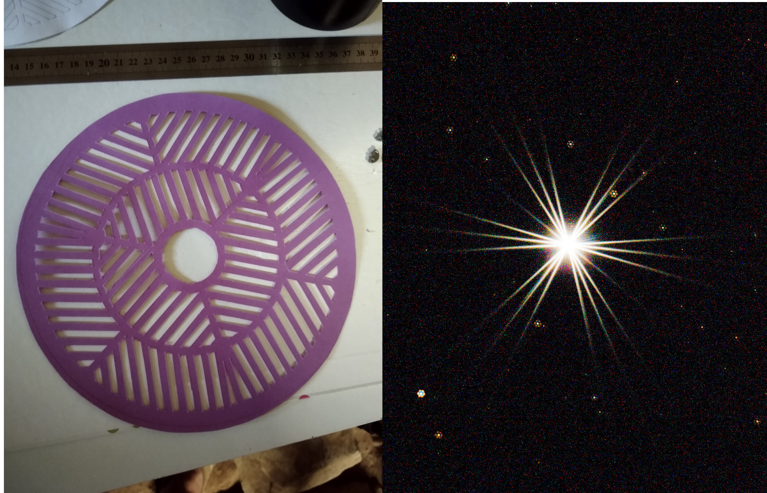

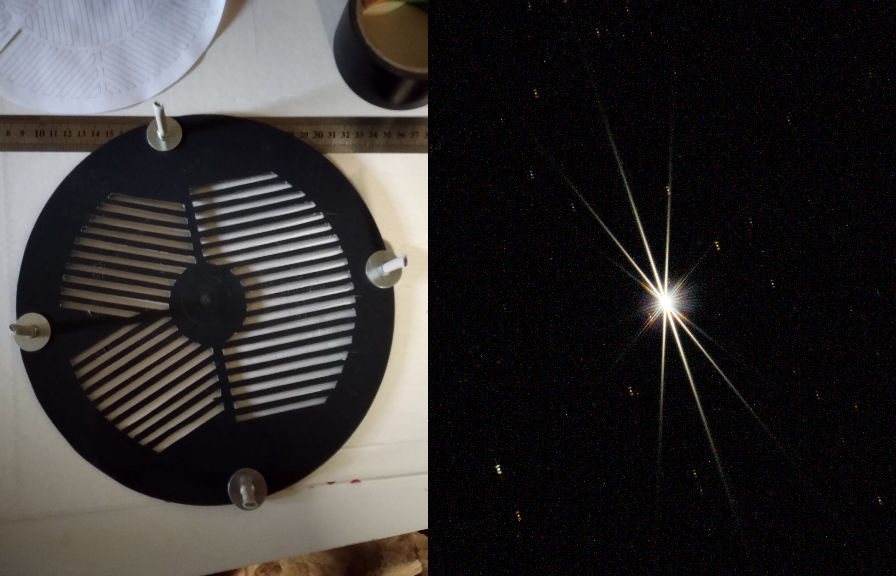

Salut à tous,
après avoir fait un masque de Bahtinov dans un couvercle de sceau
j'ai fait la même chose pour un Tri-Bahtinov en carton pour tester
Donc maintenant je cherche à utiliser https://github.com/1CM69/Tri-Bahtinov_Grabber pour analyser le résultat,
mais bon je rame un peu pour le mise en route, pouvez-vous m'aider pour lancer le logiciel
MERCI
Gab

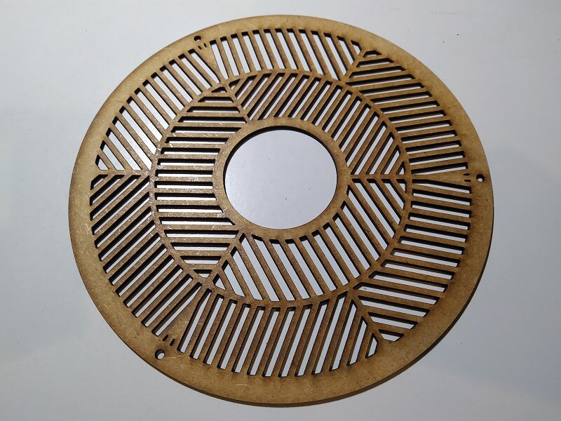

Ca c'est la version que j'ai fait au laser avec du médium en 3mm :
